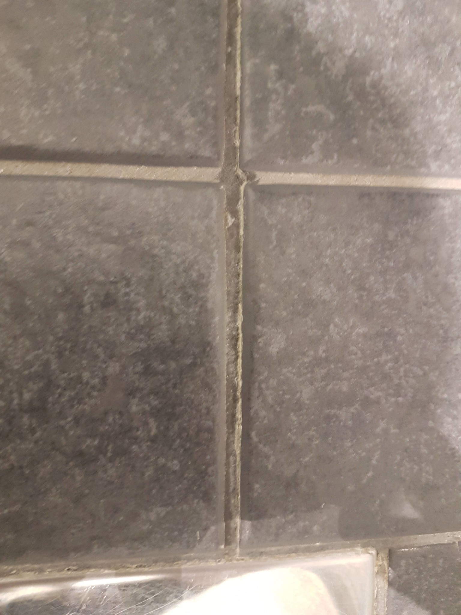

Någon som vet vad denna hårda svarta missfärgning beror. Företaget vet inte som fogade. Har omfogat det en gång med samma resultat.

Är det inte tvål och schampooreseter?
I samma två fogar som fogades om. Det svarta är stenhårt och har en lätt glatt yta.

Brukar det ligga kvar vatten på de fogarna?
Så att det är smuts blandat med kalk.
Testa att borsta på koncentrerad klorin, om det försvinner då så var det mögel blandat med kalk och tvålavlagringar,.
Inget vatten kvar och just dessa två fogar är omfogade pga detta. Kommer tillbaka. Började som två sprickor från vägg till brunn som sedan blev så här. Det svarta är stenhårt.
