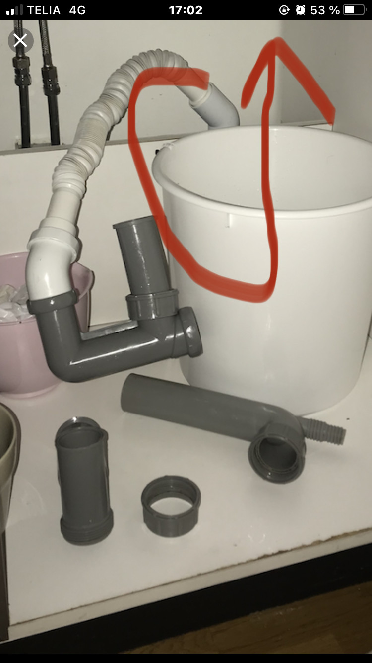

Har försökt sätta ihop det igen utan framgång. Har ingen kunskap inom området. Finns det någon guide som kan hjälpa? Jobbet är för litet för att boka rörmokare...
  • Avmonterade delar av vattenlås och avloppsrör under köksho med hink, osäker på montering.

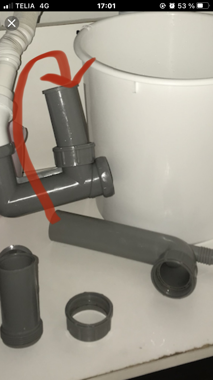

Äh, det är inte särskilt svårt.
Först och främst ska det lösa röret som ser ut som ett periskop sitta istället för det korta röret:
Omonterade delar av diskhonens avlopp med långt rör märkt med pil som ska ersätta det korta röret.

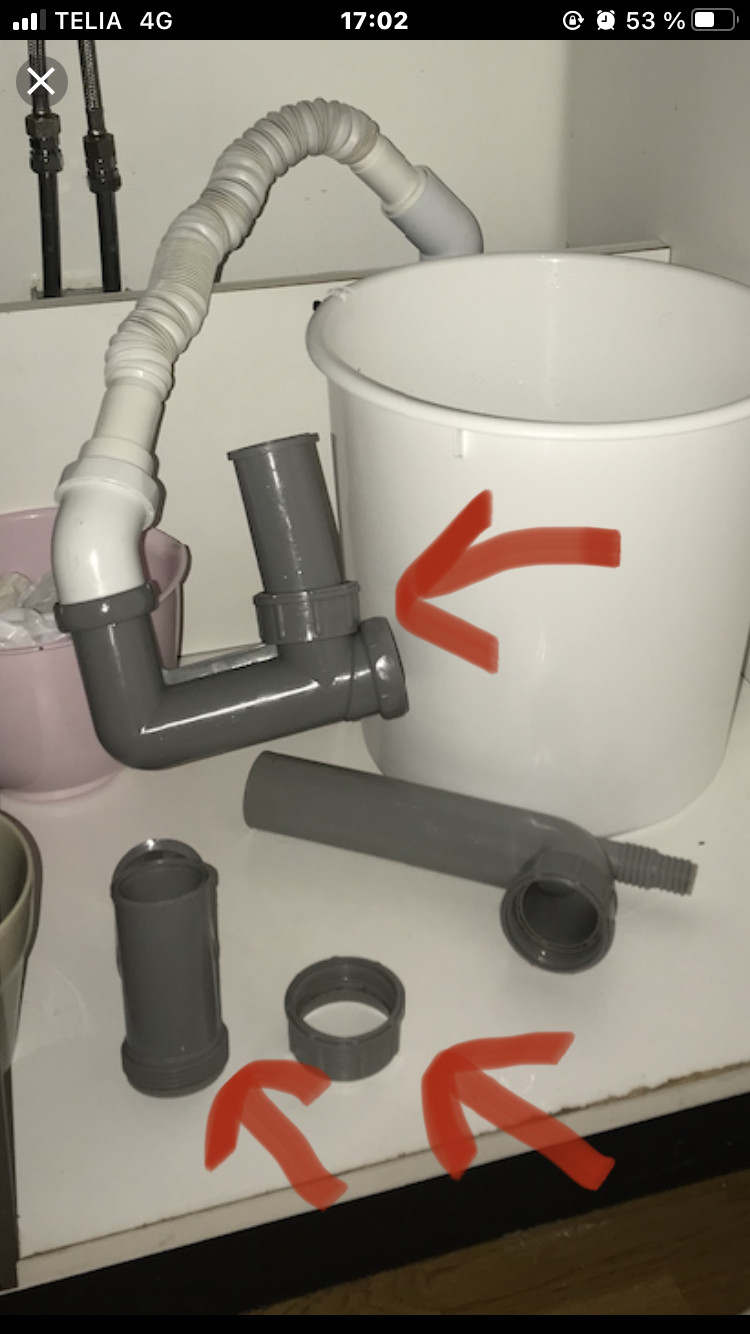

Du får då två anslutningar som ska skruvas fast i de båda rören som kommer ur diskhon. Använd plastringarna att skruva fast med:
Avloppsrör och anslutningar med röda pilar som visar monteringsinstruktioner, mot en vit hink.
Vänd dem bara åt rätt håll. Ena sidan passar i gängan på nästa rör. Andra sidan håller fast en fals på föregående rör.
De båda korta rören tror jag dock ska in emellan:
Demonterade delar av ett avloppsrörsystem vid en diskbänk, med anvisningar markerade med röda pilar.
Slutligen ser du till att avloppsslangen hänger ner som ett ordentligt U, så att du får ett vattenlås:
Bild på en samling avloppsrör och plastdelar på ett golv, instruktionsdiagram ritat ovanpå.
Klart!
