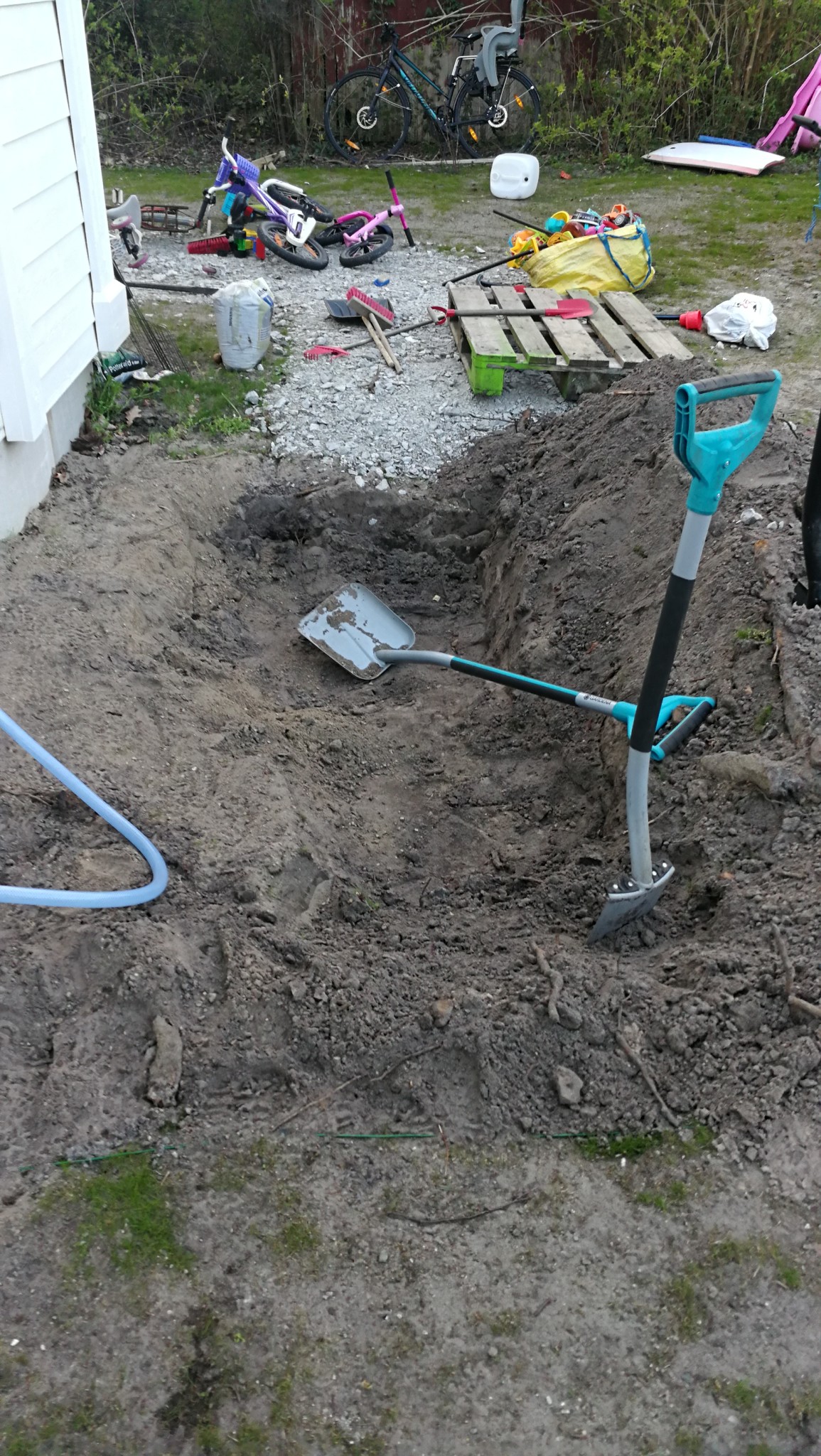

Har byggt hus och dumsnål som jag var så sa jag att jag bygger trappan baktill själv... Lite var det väl för att få köpa prylar och lära mig bygga. Men i efterhand har jag förstått att det skulle kostat typ 2000kr för 2m2...nu är jag uppe i 2000kr i plank och måste köpa lite 8/16 grus till så det lär nog kosta 2500kr när allt är klart...
Det ska bli ett mycket enkelt bygge, 20x50x50x50x20 reglar och 130cm djupt. Byggt med 170x40 reglar och 28x120 trball. 12st stolpskor och sedan vilar konstruktionen på 6 st cementplattor och syllpapp och en bräda som lyfter konstruktionen.
Eftersom jag inte gillar borra i husets grund kommer jag att låta konstruktionen stå fritt med fylla med jord från utsidan så att den inte rör sig.
  • Grävd grop vid husvägg för trappbygge med spade och jord, omgivet av leksaker och cykel i bakgrunden.
Ibland är det trevligt att få skapa själv även om det inte blir någon direkt ekonomisk besparing.
