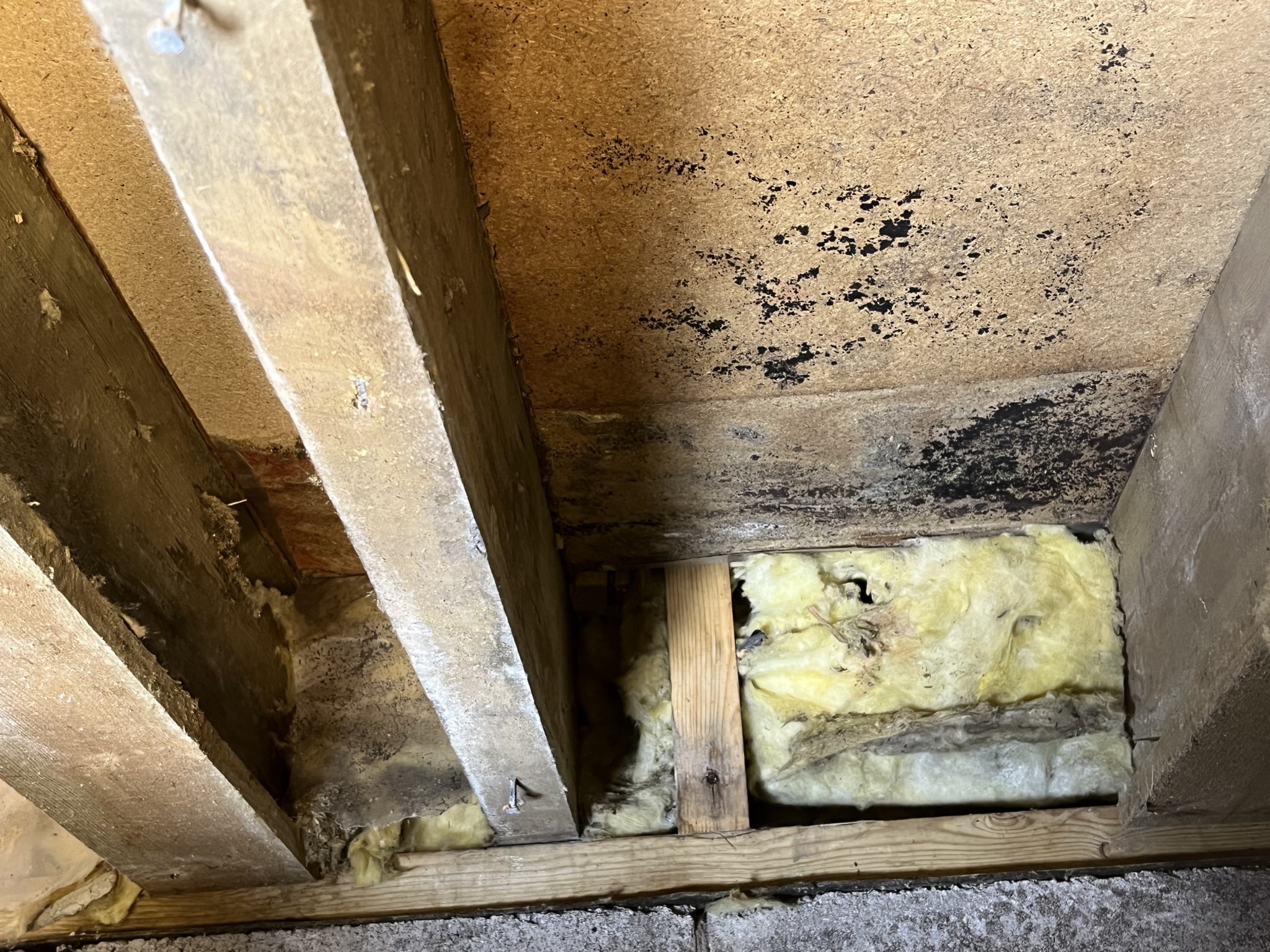

Vad är bästa medlet att behandla svartmögel i krypgrund i trossbotten? Måla eller spraya? Svartmögel i krypgrund på trossbotten med träreglar och isolering.
Det bästa och egentligen enda sättet är att göra levnadsförhållandet för mögelkollonin omöjliga.
1. Se först till att åtgärda källan till fukt. Man kan se fuktgenomslag på både trossbottenskiva och på golvbjälke.
2. Byt isoleringen och fyll i där det fattas. Se till att plasten sluter tätt så att fuktig luft från krypgrunden ej kommer i kontakt med isoleringen.
Slutligen så kan du använda lite vatten och diskmedel på en svamp.
Låter allt ovan jobbigt så behandla med boracol eller bensaltensid. Dock så kommer du att få göra det med jämna mellanrum om du inte åtgärdar grundproblemet.
