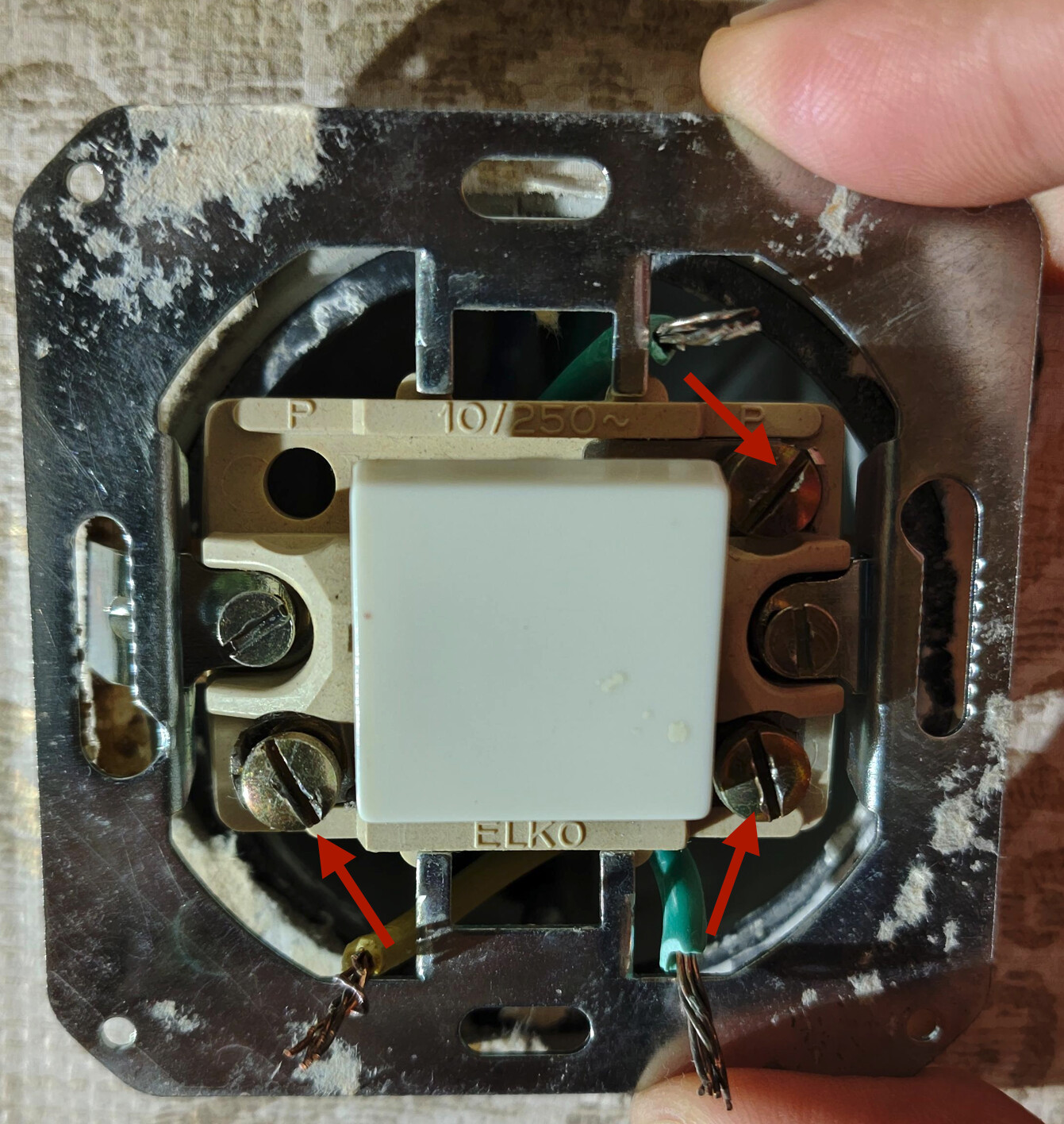

Uppskattar om ni kan hjälpa mig att förstå en sak.
Hur vet jag vilken tråd är "live" och vilken är "till lampan"?
En gul och två grönblåa går till en gammal väggströmbrytare.
Mvh,
Lukas
  • Eluttag med gul och grönblå kablar anslutna till gammal strömbrytare med märket Elko, pilar pekar mot skruvar för anslutningar.
Det går tyvärr inte att säga utan att titta i angränsande dosor.
Om du ska byta denna strömbrytare så behöver du dock inte ta reda på det. Du har där av bilden att döma en trappbrytare. Har du en strömbrytare till som styr samma lampa? Det är dock egentligen irrelevant.
Det du kan göra, om nuvarande installation är korrekt, är att koppla in den nya strömbrytaren "likadant".
Med likadant menar jag elektriskt. Din strömbrytare växlar en ingång mellan två utgångar. Det står ett "P" uppe till höger. Det skulle kunna vara ingången. Annars plockar du fram din multimeter och ohmmäter strömbrytare för att ta reda på vilken pol som är in och vilka två som är ut.
Den tråd som satt på "in" kopplar du då till "L" eller "pil in" på din nya trappbrytare. De andra två kopplas vill varsin utgång, ordningen där spelar ingen roll.
