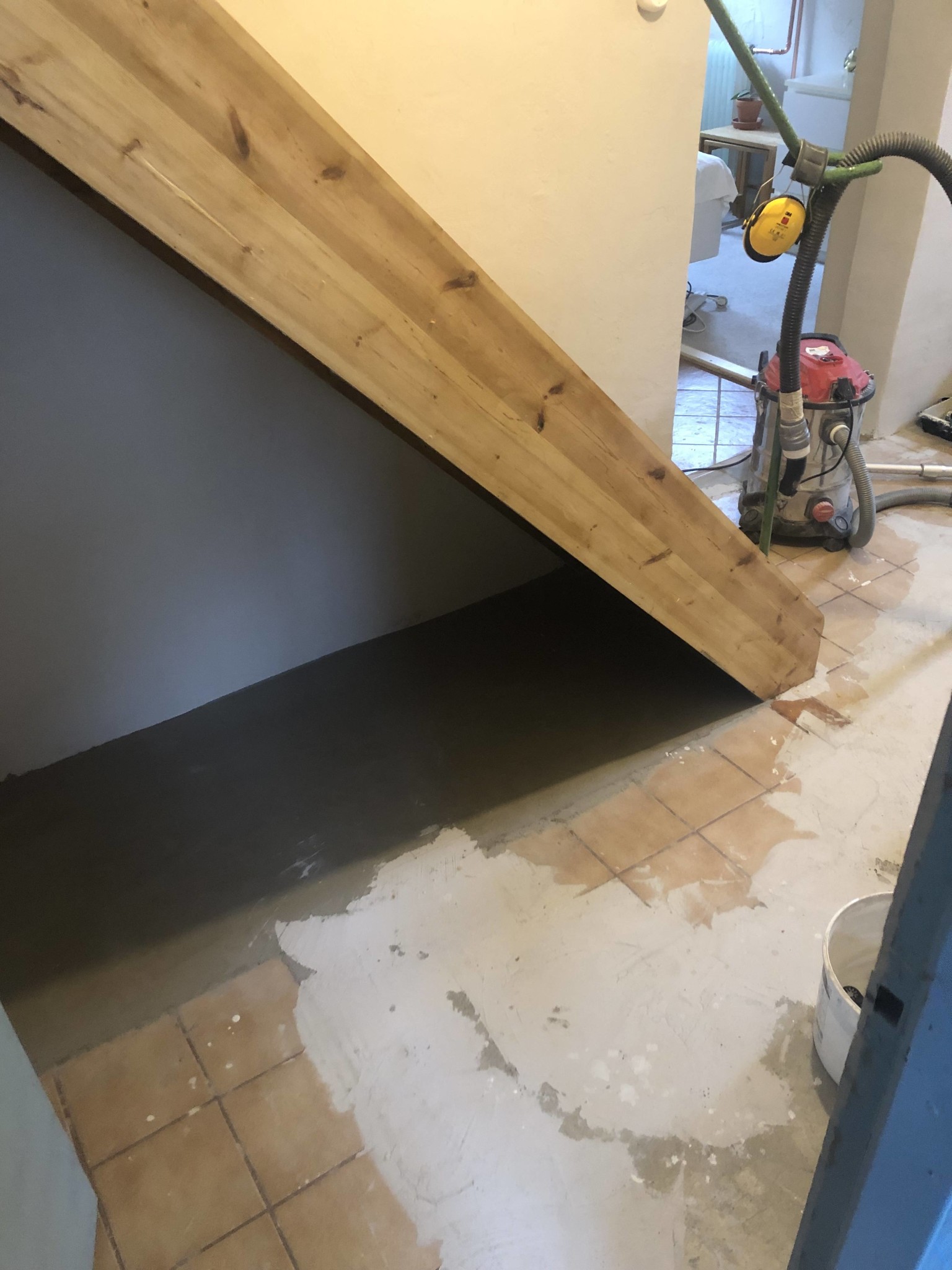

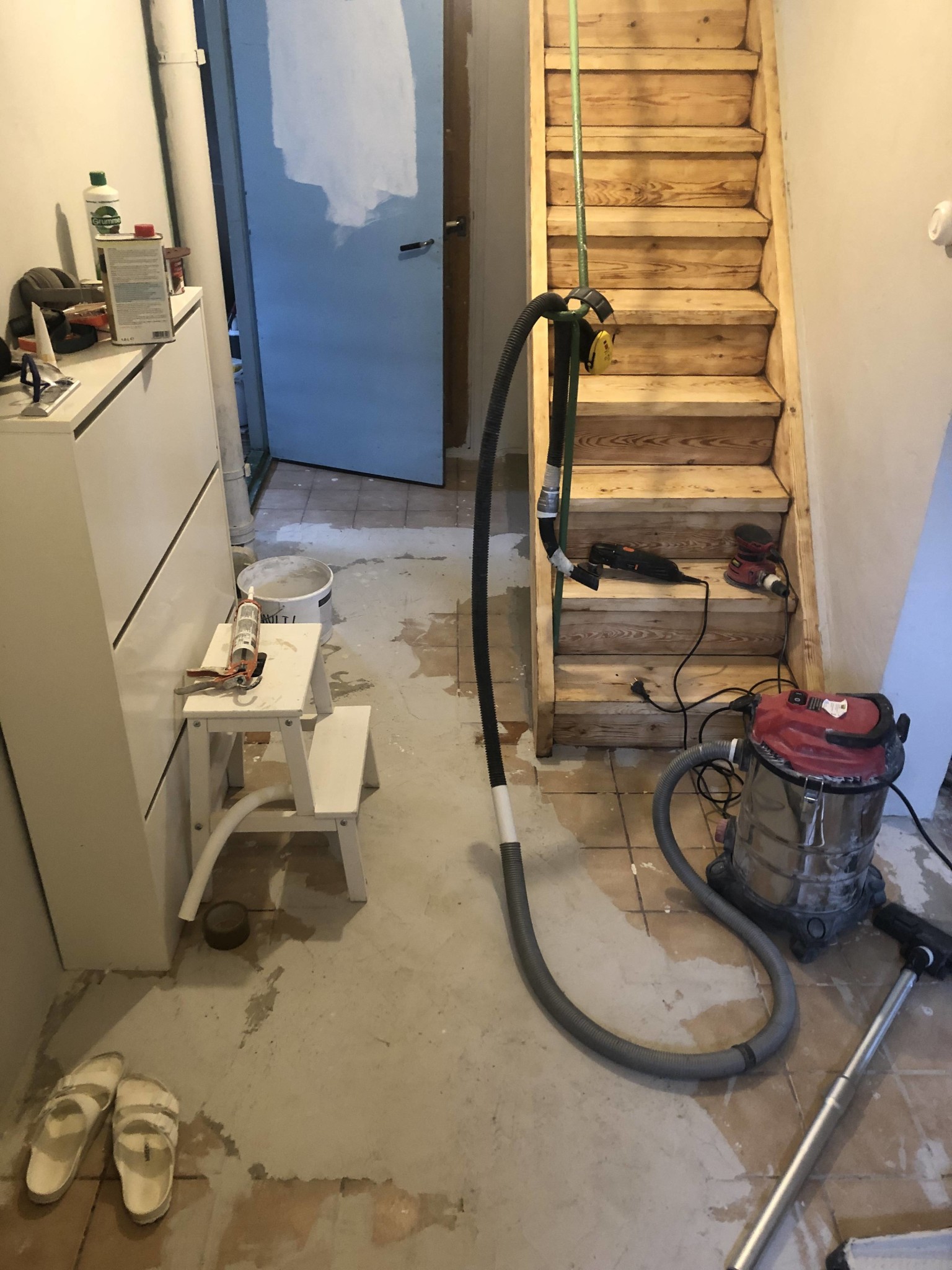

Hej! Ska lägga heltäckningsmatta i källaren, se bilder. Jag är lagom händig men inget proffs. Det är lite vinklar, som oroar mig.
-Tror ni man måste kapa mattan för att få in den i alla vinklar, dvs skarva?
- Ni som ev gjort liknande, var det väldigt svårt eller klarar gemene man det med lite tålamod och tid?
Tacksam för all input! Med vänlig hälsning Erik

Står inför samma utmaning.
Ser för mig att det är görbart, men kräver god planering och noggrannhet.
Min tanke är att göra en mall av grov golvskyddspapp som jag kan klippa i hur jag vill och passa in i alla hörn och vinklar.
Sedan överföra denna till mattan och börja skära.
Vill ha mattan i ett stycke.

De gånger jag lagt heltäckningsmatta så har jag utgått från en eller två rak(a) vägg(ar).
Vid skärning har jag använt en bred spackelspade för att pressa mot vägg eller dyl.
Sedan använt en vass mattkniv. Ej brytbladskniv.
Vid precisionsskärning så sätter jag alltid dit ett nytt blad.
Ska tilläggas att jag lagt mattor med längre lugg. Tänk sovrum.

Precis så tänkte jag också. Göra en mall och klippa ut mattan efter mallen. Någon som testat detta? Mattan är ju ganska mkt tjockare än pappen, men det borde väl inte påverka så mkt?D Don_Simon skrev:Står inför samma utmaning.

Jag tänkte att man ritar av mallen på mattans undersida. (Med väldigt stor koll på spegelvändningen) och sedan använder tex vattenpasset och skär mot. Linje efter linje. Inget jag hunnit pröva praktiskt ännu, men känns görbart i mitt huvud.

Ska ligga i korridoren i källaren nedanför källartrappen. Ca 4,5m.
Inte en rät vinkel utgår jag ifrån.
Säkert inte såååå krångligt, men jag vill inte behöva komma upp till frugan och förklara att vi behöver köpa en ny (dyr!) matta.

Exakt så här gjorde jag när jag la in matta i makens mancave. Det rummet var visserligen rektangulärt, men såklart lite skevt. Funkade väldigt bra! Trots att jag hade en mall klippte jag ut mattan med lite marginal så det blir lite finlir på slutet ändå men det funkade överlag bra!D Don_Simon skrev:Står inför samma utmaning.
