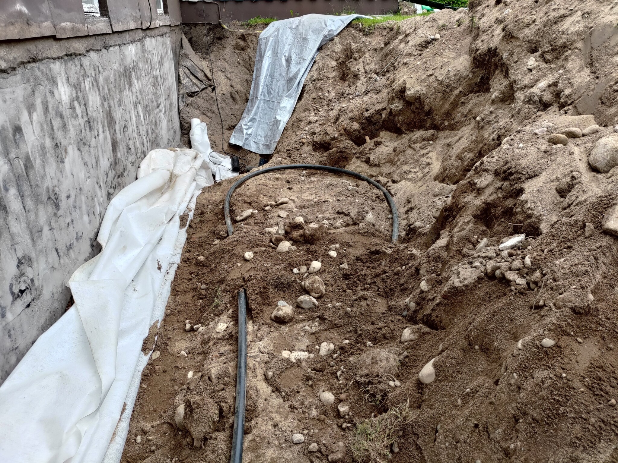

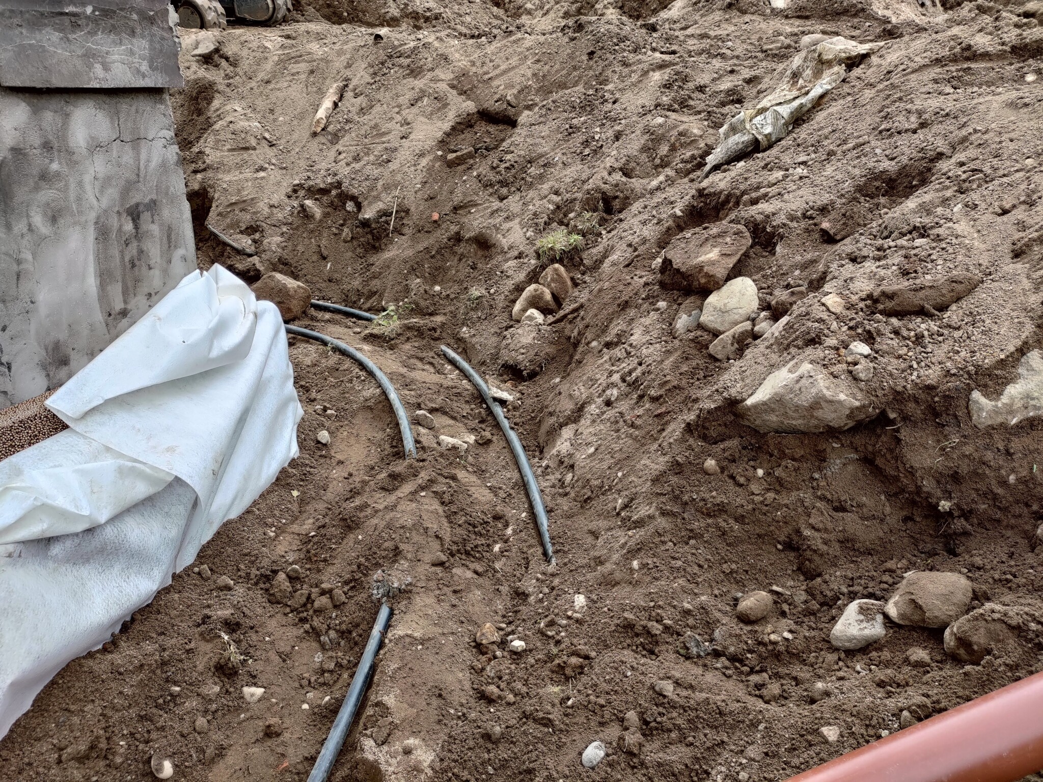

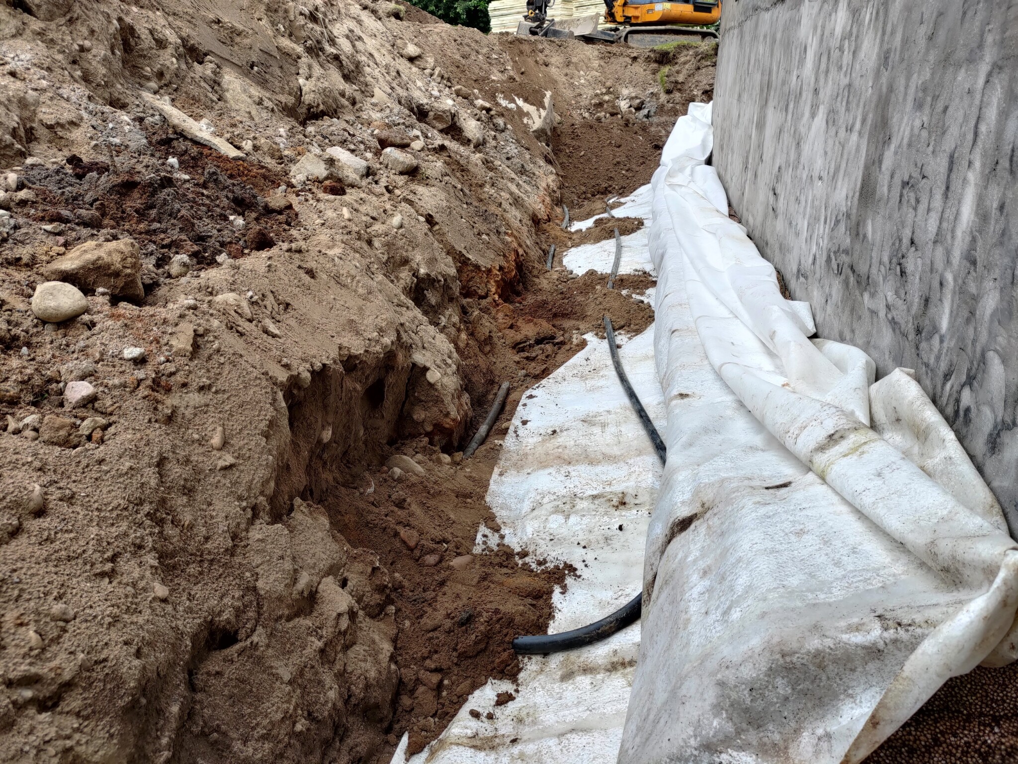

Jag har lagt ut första varvet slang nu. Det hamnade inte under dräneringen som jag tänkte först pga praktiska skäl då det var väldigt lerigt med blålera och vatten så allt bara flöt ut. Jag ville fylla upp så fort som möjligt innan det började rasa in trots bra schaktkanter så ville nedersta lagret ändå röra sig på vissa ställen där mest vatten rann in.
40mm PEM slangen hamnade ca 10 cm ovanför dräneringsröret och i ytterkant av graven, returvarvet ligger ungefär 50-100 cm in från ytterkant och på/någon centimeter ovanför markduken som syns på bild.
Det är minst 10 cm grus runt nya dränröret (oftast mer) och N1 markduk under mot leran. Sen minst 10 cm grus hela vägen upp mot isodränskivorna. Kraftig N2 duk på gruset och upp på isoleringen.
Nu ska mer massor tillbaka sen är planen att lägga ytterligare ett varv med pemslangen ca 50-100 cm ovanför på motsvarande sätt och sen in i huset, rummet bredvid matkällaren. Får se om det kommer gå in vinkelrätt emot eller parallellt med väggen inne. Troligtvis blir det rakt in och sen 90 graders koppling upp till pump m.m. Men det är långt bort till provkörning, många andra viktigare projekt i pipen.

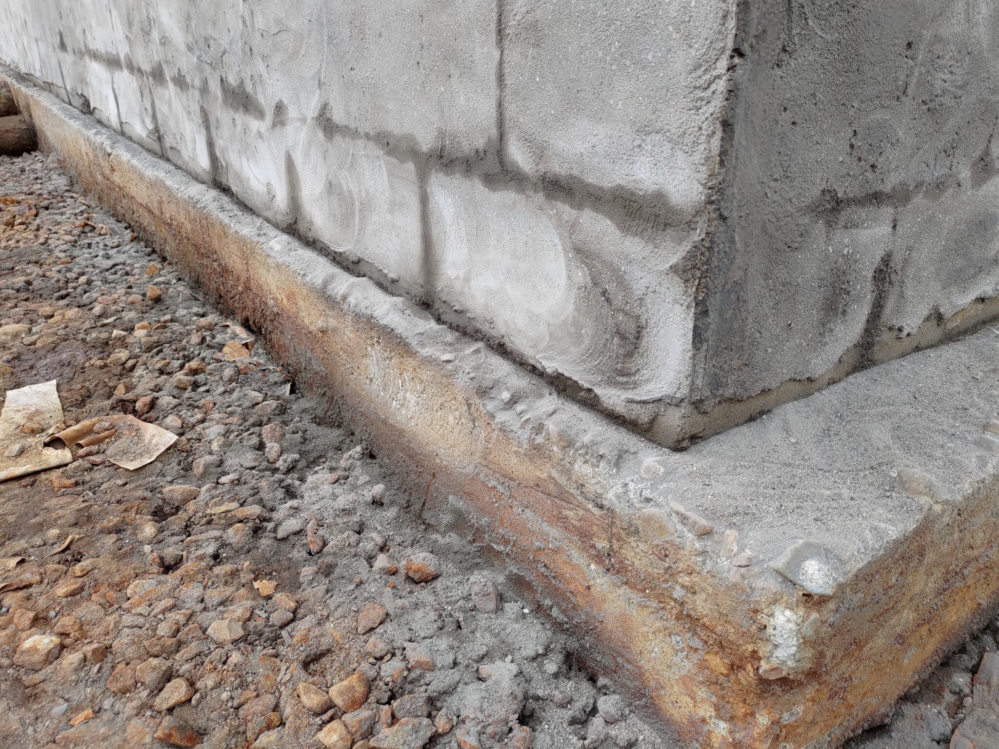

Bild på gamla dränröret som lags ned när huset byggdes på 60-talet. Alla rören ligger CC med bottensulan och helt horisontellt så det finns inget fall att prata om och alla var helt fyllda med sediment (rött och kletigt). "Rengjorde" denna stumpen för att se om det faktiskt var ett dräneringsrör och inte bara slang...
Vad är det röda, järnavlagringar? Allt som är ungefär från lagret med blålera och 5-10 cm upp är täckt med det.

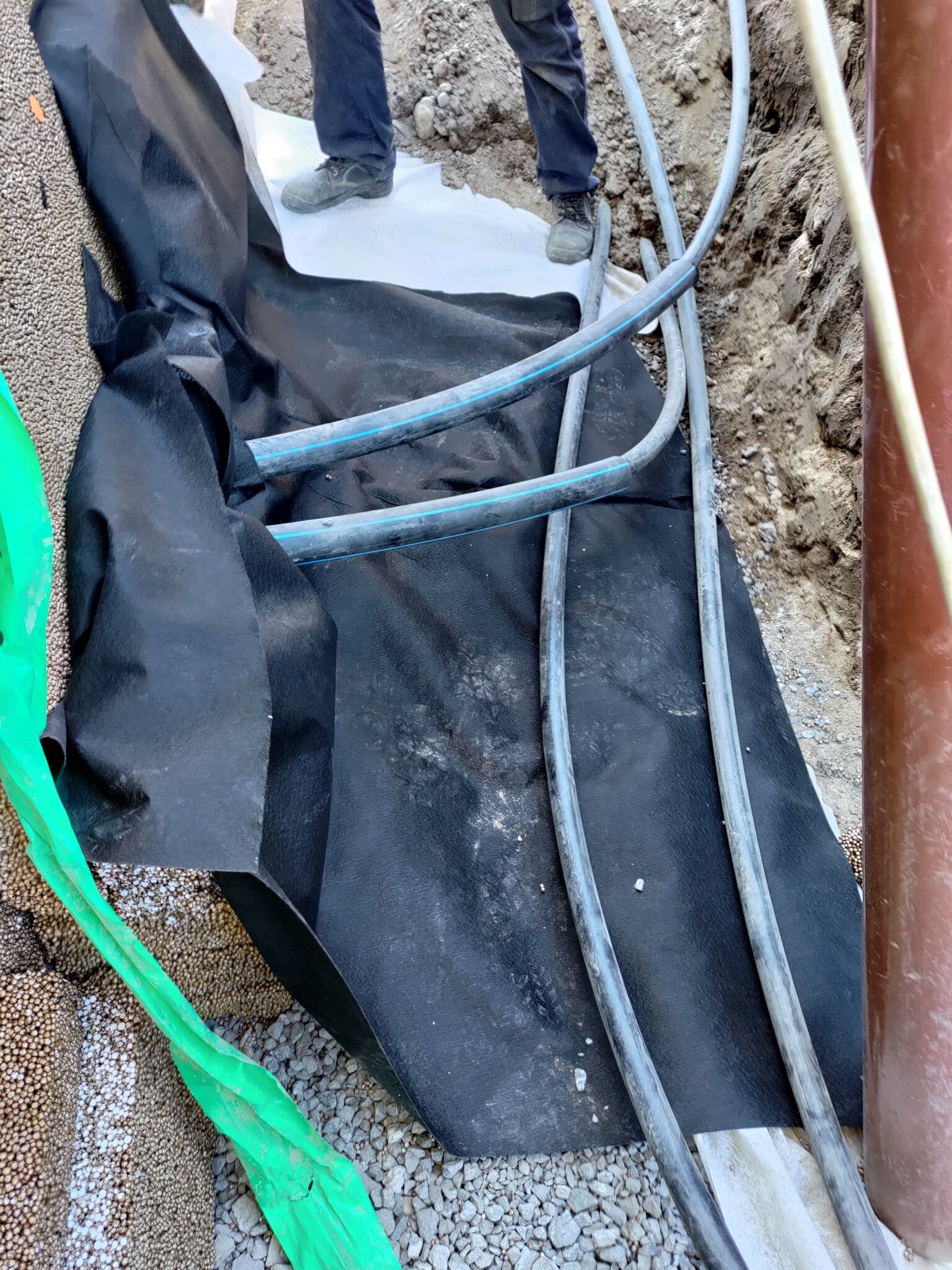

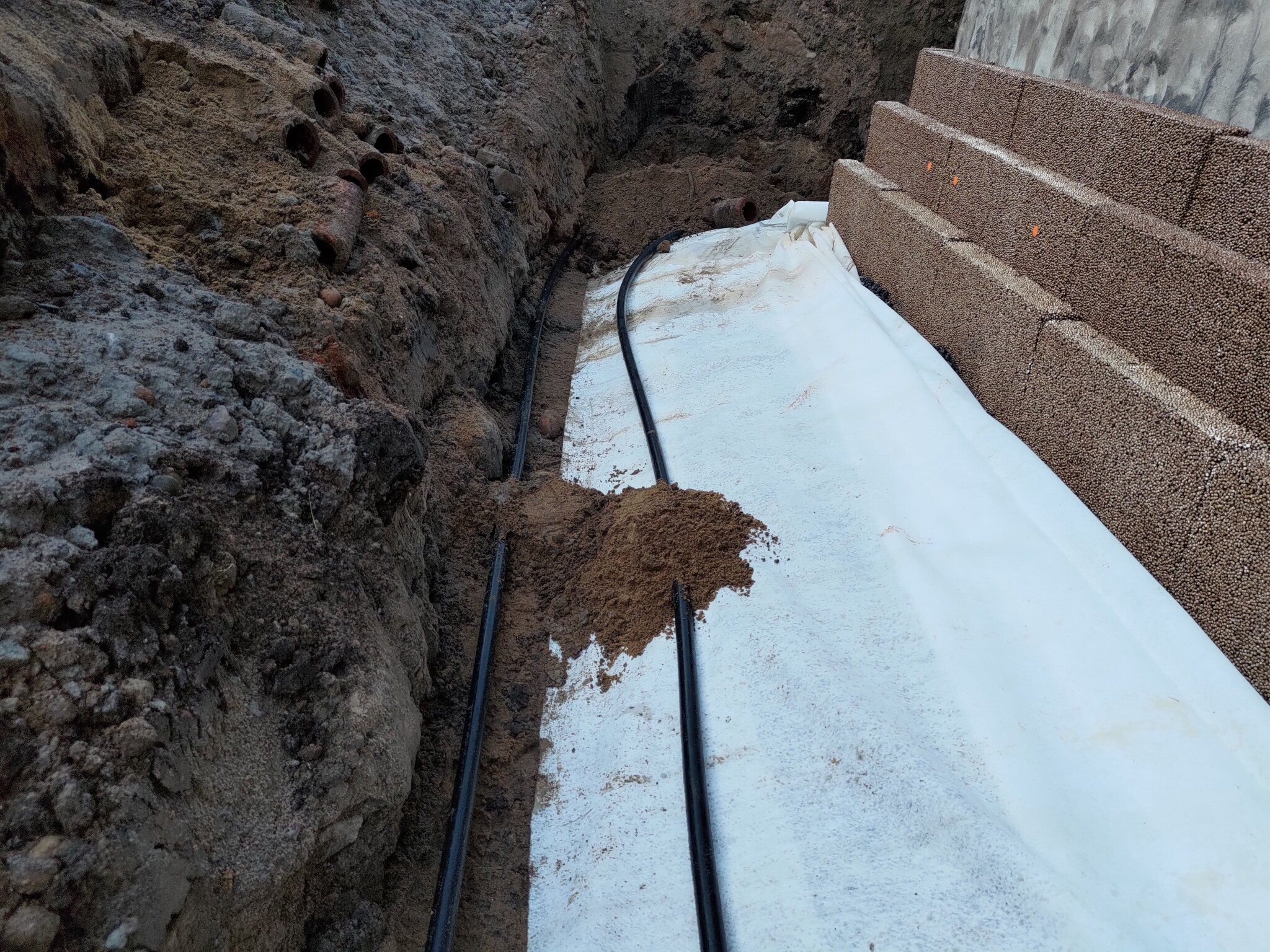

Lagd slang ligger. På plats nu och 40mm PEM slang är lite otymplig att hantera i graven men efter lite stök och bök så hamnade den på förhoppningsvis ok plats, blev en del kompromisser pga andra förseningar och strul men fick nog ned strax över 100 m slang i två lager.
Grövre PEM-slang som skydd vid genomföring i väggen, om det skulle sätta sig eller vilja skjuva lite. Borde inte behövas men hade stumpar hemma. Skrotfynd så bättre att använda än kasta.
Jag dränerade inte runt hela huset pga garage utan graven är U-formad. Undre varvet (ut och tillbaka) ligger typ 0-20 cm ovanför dräneringen och andra varvet 0,5-1 m ovanför. Försökte få den att ligga ganska horisontellt för att minska risken för luftfickor men allt är gjort med ögonmått så variationer finns.
