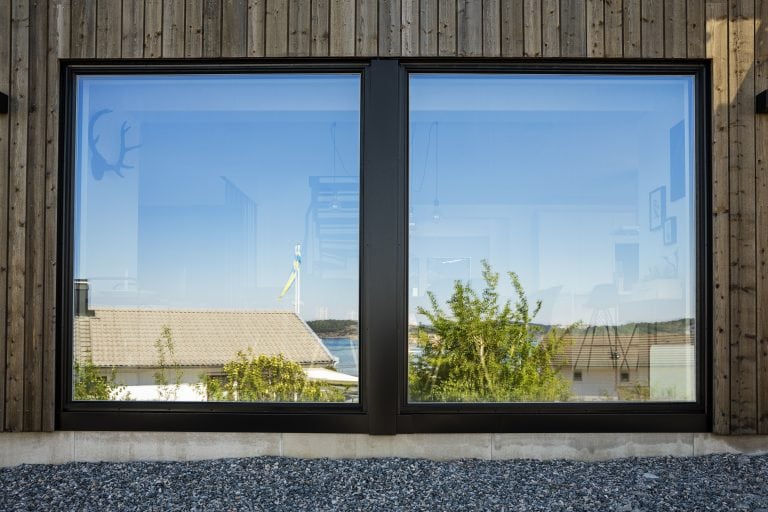

Vårat bygge kommer innefatta ett gäng ganska stora fönsterpartier (19x20), bland annat tre stycken i bredd som kommer avdelas från varandra med "stolpar" (ca 10 cm bärande vägg) .
I grundritningen är det panel mellan fönstren, men jag tänkte att matchande plåtar likt på bilden nedan hade "knutit ihop" fönsterpartierna på ett snyggt sätt.
Någon som gjort detta? Är det plåtslagaren man får deala med eller finns det månne matchande fönsterplåtar att få tag på någonstans? Vi kommer köra Trarydfönster lackerade i RAL 7016.

Även om jag är plåtslagare, så hade jag kollat med fönstertillverkaren först för att få samma matrial/färg
Har kontaktat Traryd både angående eventuella spår i fönstrens aluminium och angående tips på plåtar att använda. Vi får se vad dom säger. Tack för tipsen.
