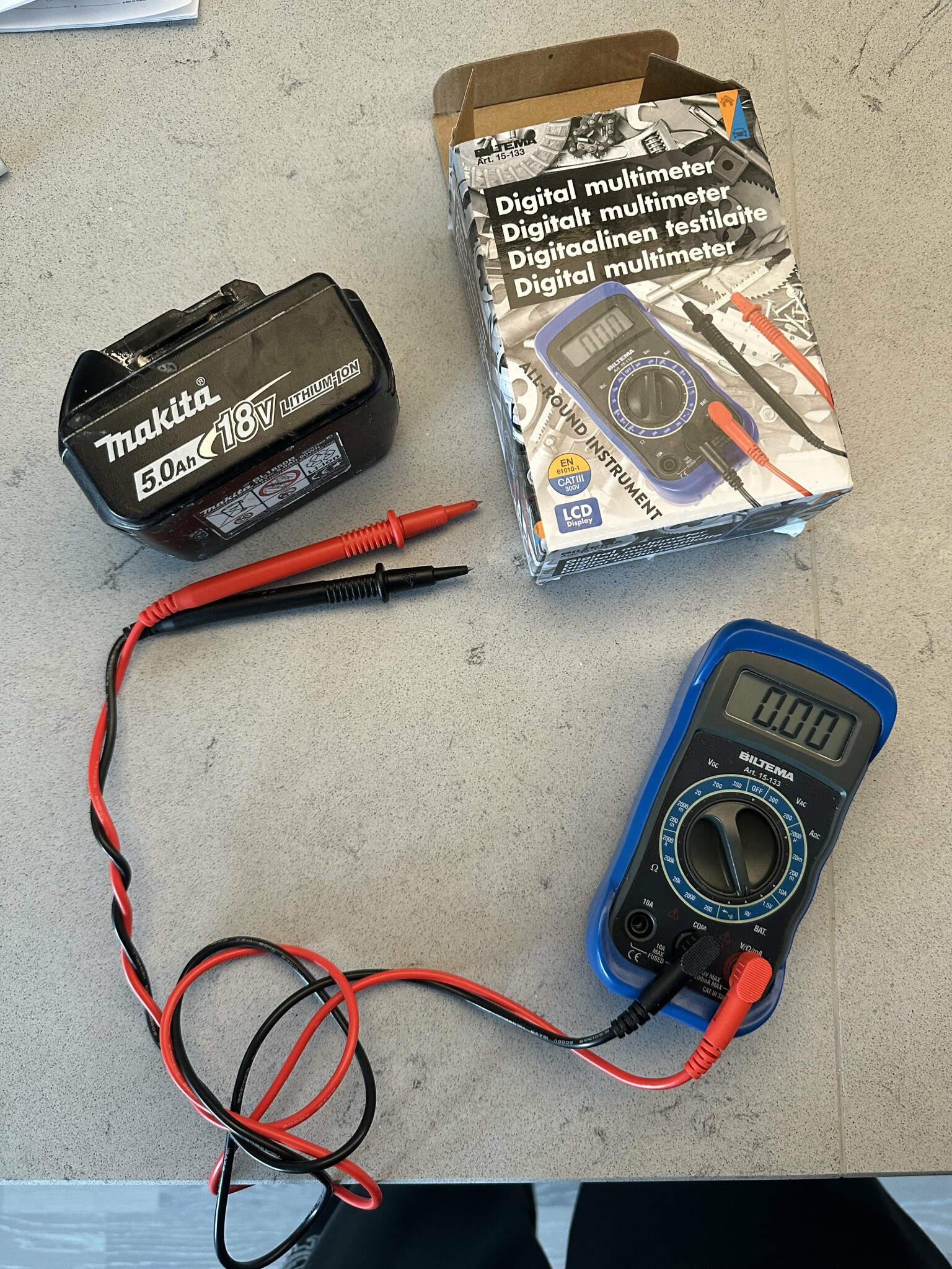

Jag undrar om det går att mäta antalet ampere på batteriet med denna utrustning? Jag får inte riktigt till det.
Digital multimeter, Mäktig 18V batteri och mätsladdar på ett bord; fråga om att mäta ström i diskussion.

Antar du vill kontrollera att det verkligen är 5 Ah i ett fullt laddat batteri?
Och Nej, det går inte mäta med ett sådant mätinstrument som du har.
Du måste belasta batteriet och mäta ström, tid och volt över tid.

Ja exakt så. Misstänker att det inte är 5ah i batteriet. Och tack då vet jag. Trodde det skulle funka, men då är det kört

Kort sagt nej. Det kan du inte.
Ditt instrument har ett läge för att mäta ström. Alltså ampere. Ställer du in det läget och sätter mätprobarna på batteripolerna så kommer något att gå sönder. Gör inte så.
Det som är märkt på batteriet är kapaciteten. Alltså 5 amperetimmar. Det finns kapacitetsmätare för batterier. Men det är ingenting man hittar i en multimeter.

Enklast är väl att ta ett valfritt verktyg med känd effekt, sätta på det och mäta tiden?
Enklast är väl något som drar mycket ström utan att påverkas av belastning.... Typ lövblås eller värmepistol...
RoAd
Fast även dessa lär väl gå ner i effekt när batteriet börjar krokna, men det kanske blir tillräckligt bra? Men varför inte plotta spänning och ström kontinuerligt och integrera lite? 🤓
Då behöver man ju veta vilken belastning verktyget har kontinuerligt.
Man kan annars kanske koppla det till ett värmeelement och värma upp en känd volym vatten och mäta temperaturhöjningen. Sen är det bara att räkna.
Viss energi kommer dock avges till luften.

Ditt batteri är märkt 5Ah, med andra ord kan den leverera 5A i en timma.

Nja, det *ska* kunna göra det. TS vill veta om det verkligen gör det.
Det är ju lätt att skriva siffror på ett batteri och ta betalt för det...

Många batteripack och särskilt Makita har kretsar som övervakar och bryter vid överbelastning, tomt batteri eller andra fel. Makita markerar både maskiner och batterier med en stjärna för att markera detta så man ska veta (gamla maskiner/batterier kan sakna detta). Denna styrning påverkar också om man försöker plocka ut ström när ingen Makitamaskin är ansluten och ger klartecken, ungefär samma som med USB som inte ger full effekt förrän kommunikationen är klar och laddaren vet vilken spänning och ström som ska levereras. PD+PPS-laddare varierar t ex mellan 5 till över 20V beroende på ansluten apparat.
Kort sagt, det är relativt krångligt att mäta tillgänglig kapacitet i ett sådan batteri utan extra utrustning.
Av egen erfarenhet så håller Makita väldigt bra så länge man köper original och inte någon av de många kopiorna som finns ute på t ex Amazon. Har själv just Makita 5Ah köpta 2016 som fortfarande håller väldigt länge. Detta beror dock på hur batteriet använts. Enbart vinkelslip som kapar rostfritt stål och behöver laddas var 15:e minut 10 gånger om dagen kommer inte ha 5Ah efter 8 år.
