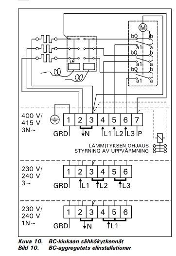

Jag har nyligen tillträtt ett hus med ca 8m3 bastu byggd på to-talets mitt. Aggregatet var ett SISU 5kW 3-fas.
Vid första bastubadet tyckte jag att temperaturen gick upp långsamt samt att det inte blev tillräckligt varmt.
I samband med att jag skulle byta ut stenarna och hade alla element fria så testade jag att slå på bastun ett slag. Endast 2 av 3 element blev röda.
Inhandlade ett nytt lågpris aggregat från K-Rauta Harvia Vega BC60 på 6.0kW och monterade det med samma anslutnings kabel som det tidigare aggregatet använt. 3 vita kablar (fas), 1, blå (nolla), en grön/gul (skyddsjord) enligt kopplings schemat i instruktionen.
Av ren nyfikenhet lyfte jag på locket till kopplingsdosan dit kabeln från aggregatet går. Då upptäcker jag att den blå kabeln hänger fritt och att det från väggen endast kommer 3 vita faser samt den grön/gula skyddsjorden.
Det förra aggregatet funkade och även det nya.
Behöver jag ha nolla? Vad är nackdelen med att inte ansluta den?
Tänkte spara lite pengar men om det behövs dras dit en nolla så behöver jag nog hjälp av fack personal...
Tacksam för svar och förklaringar om varför det funkar utan nolla och om jag bör se till att nollan blir ansluten.
Mvh // Claes
Ps. Det gamla aggregatet hade en extern kontrollenhet med tempgivare. Om det skulle spela roll. Ds.
