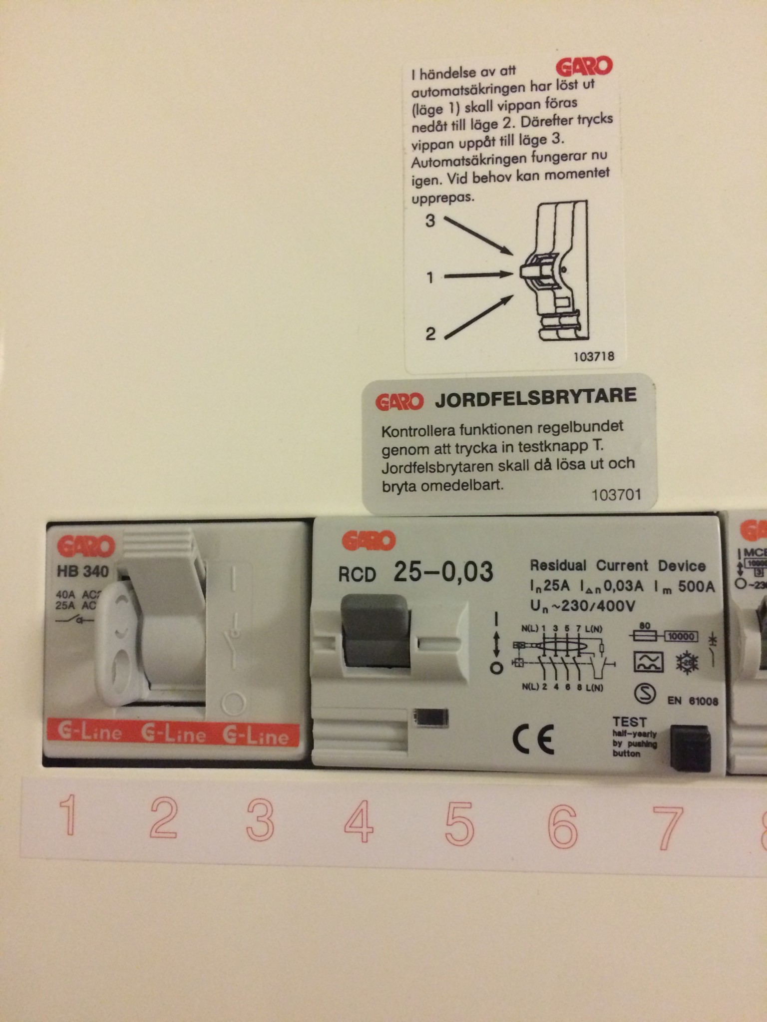

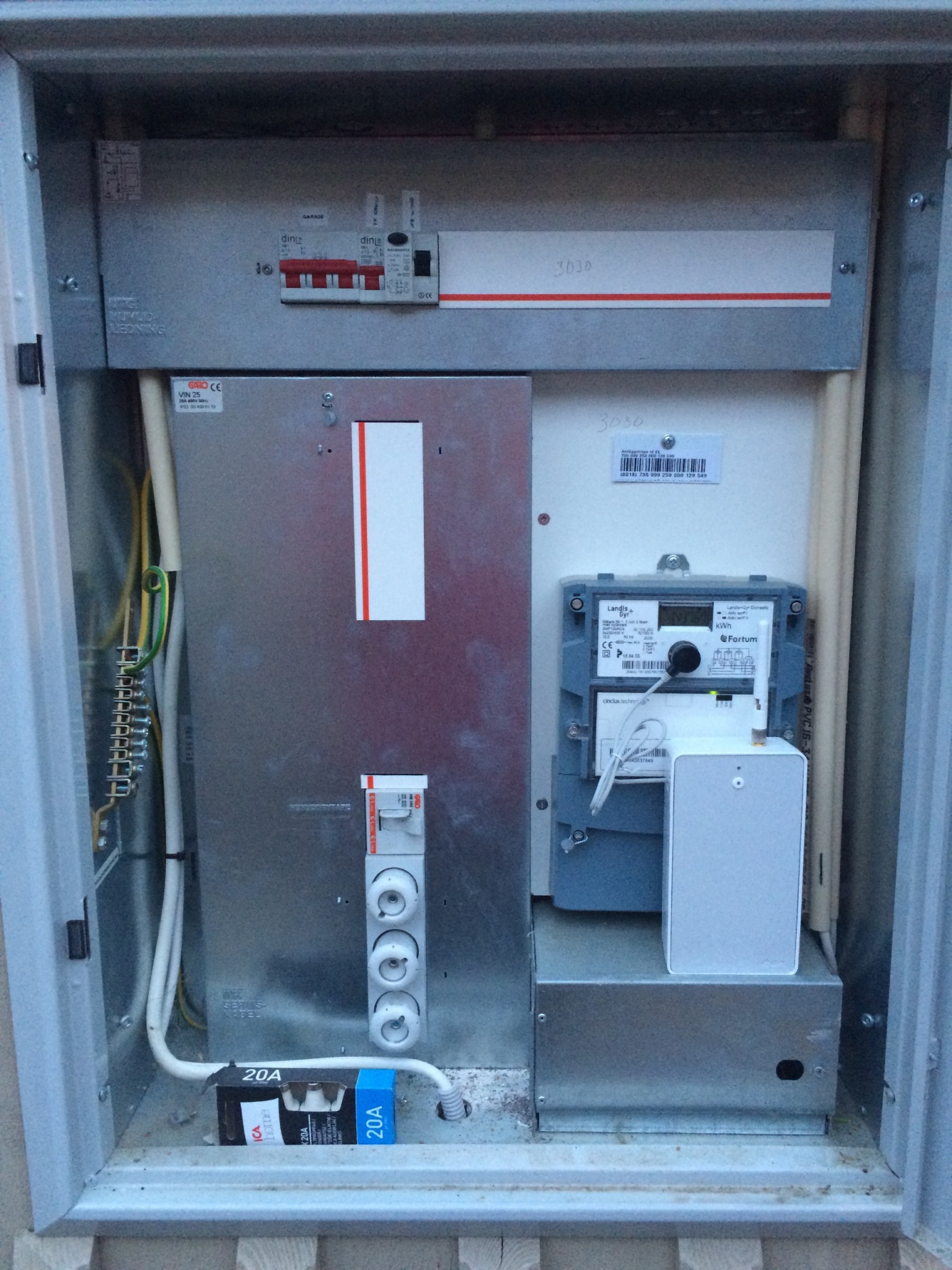

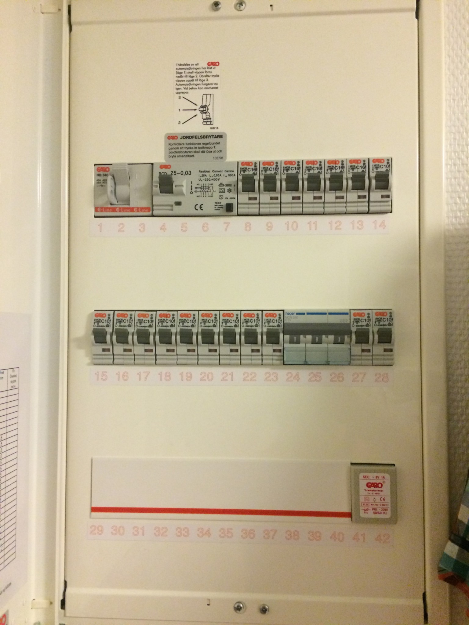

Åh, tack för snabbt svar! Kåken är från 2005 och så här ser elskåp respektive jordfelsbrytare ut. Hoppas det jordfelsbrytarkraven (bra Alfapet-ord) uppfylls..
Du hittar symbolen ovanför S-märket på jordfelsbrytaren.
