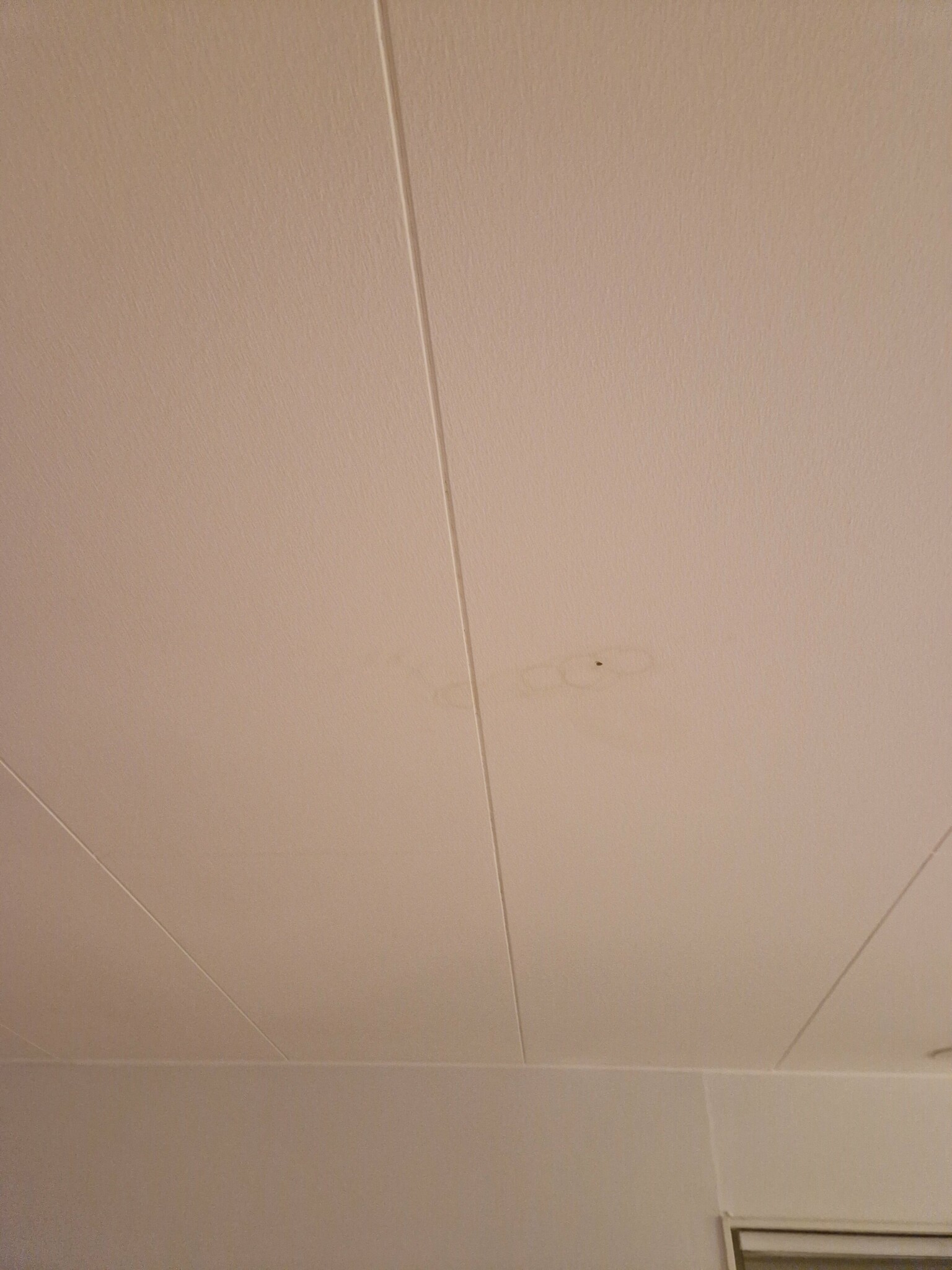

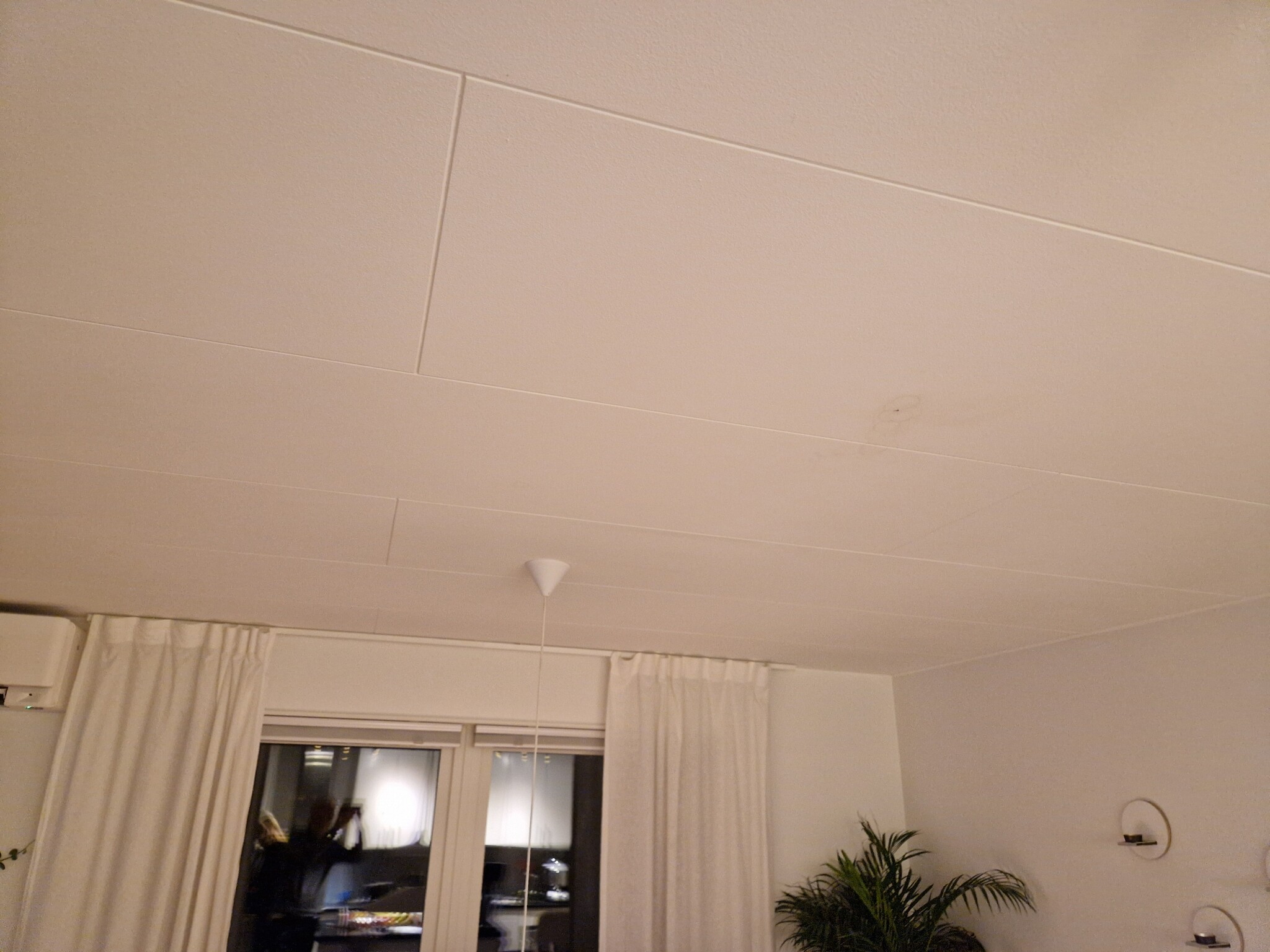

Vi målade om för ett halvår sedan och nu idag fick frun syn på några märkliga fläckar mitt i rummet i taket, blev livrädd att det skulle vara en läcka. Det är dock ett innertak och inte i närheten av några rör. Mätte fukten och det är ingen skillnad vid fläckarna, kikade in från kattvinden och det syns inget konstigt på ovansidan av skivan. Det var inga fläckar där innan, men skulle det kunna bli någon reaktion med något som inte syntes? Någon som har en tanke?

Vad är det för material på innertaket, spån eller gips?
Mitt innertak av spån, 42 år gammalt, har producerat en "liknande" fläck för typ 10 år sedan. Vet inte om det är limmet som fällts ut, men det försvann när jag målade om taket.

Det är vanligt takgips. Det är oisolerat upp mot ovanvåningen så jag kan se ovansidan av skivan och det är inget som runnit uppifrån.

Inga möss på vinden?
Är skivan helt normal och inga fläckar på ovansidan så är det nog bara att måla över. Som man brukar säga;
En gång är ingen gång, två ggr är en för mycket, 3 ggr, dags för åtgärd :)
