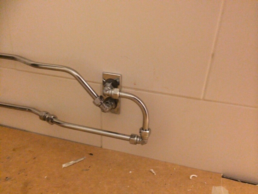

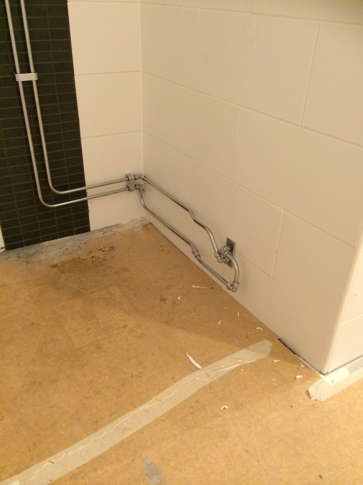

Badrumsrenoveringen är inne i sitt slutstadium och allt har förlöpt väl. Det som jag dock är missnöjd med är rördragningen i duschen. I mitt tycke en märklig dragning med onödiga vinklar och kopplingar. Röris hävdar att detta var den enda lösningen men jag är skeptisk. Jag inbillar mig att jag hade gjort det snyggare själv. Svårigheten är, vad det verkar,att rören måste korsas så att det blir rätt varmt/kallt in i blandaren. Finns det någon kunnig på forumet som kan hjälpa mig här. Är detta bästa och snyggast möjliga lösning? Ska jag bråka eller acceptera mitt öde och ha, i mitt tycke, en ovanligt ful rörlösning?

Nej, nej, nej, NEJ! Det ser ju fullkomligt idiotiskt ut. Ansvarig klåpare borde byta jobb snarast.

Men va i helvette har du släppt in i huset?? Inte kan det vara en rörmokare iaf!!!
Hade väl gått jättebra att dra en bygelbock längst ner i bocken under blandaren om nu kv och vv ligger fel. SEN så är detta inte efter säkervatten för fem pickadoller, genomföring nere vid golv i!!! duschplatsen är ju big no no.
Spännande lösning, kan ju tyckas snyggt ur ett mer konstnärligt perspektiv ☺
Men visst borde det gå att få till på ett bättre sätt, hade inte rören fixat till det så hade jag fått göra det själv när han hade åkt hem om det vore i min dusch.

Riktigt illa! Denna rörkrökare kan inte kalla sig själv för seriös. Jag skulle inte tillåta denna att komma tillbaka.
Det snyggaste man kan göra efter dina förutsättningar är att sätta båda vinklarna vid matningen direkt till vänster. Fortsätta fram med båda rören förbi hörnet i samma nivå. Bygla kallvattnet på uppgången till blandaren.
Men nu verkar det som den sk rörkrökaren har borrat i kaklet (alltså satt klamman) lite ovanför matningens utgång!? Eller är det sk limklammer?
Ska det vara helt korrekt ska det även vara 15mm matning till duschblandare, men matningen ur väggen kanske är befintlig? Eller är denna också nydragen?
Hade rörkrökaren stödhylsor i kopparrören?

Hade det inte gått att koppla om där matningen börjar istället?
Det är bilder som dessa som får mig helt övertygad om att jag faktiskt skulle göra ett rätt ok jobb som rörkrökare, plåtslagare, snickare eller vad det nu är vi ser. Inte ens när jag verkligen gör ett dåligt jobb blir det såhär dåligt.
Eftersom det är borrat får man ju börja med vinklar åt vänster, sedan höjdjustering på väggen till höger för att anpassa mot fästet på bakre väggen, sedan kasta om kallt och varmt vid 90gr böjen upp mot blandaren.

Har rörisen ingen rörbock, utan kör med begagnade rör?
Ser helt idiotiskt ut och skall givetvis göras om.

Ser ju inte klokt ut! Är rören som kommer ut ur väggen också nydragna? Isåfall, varför drog man inte ut dem direkt till duschblandaren?
