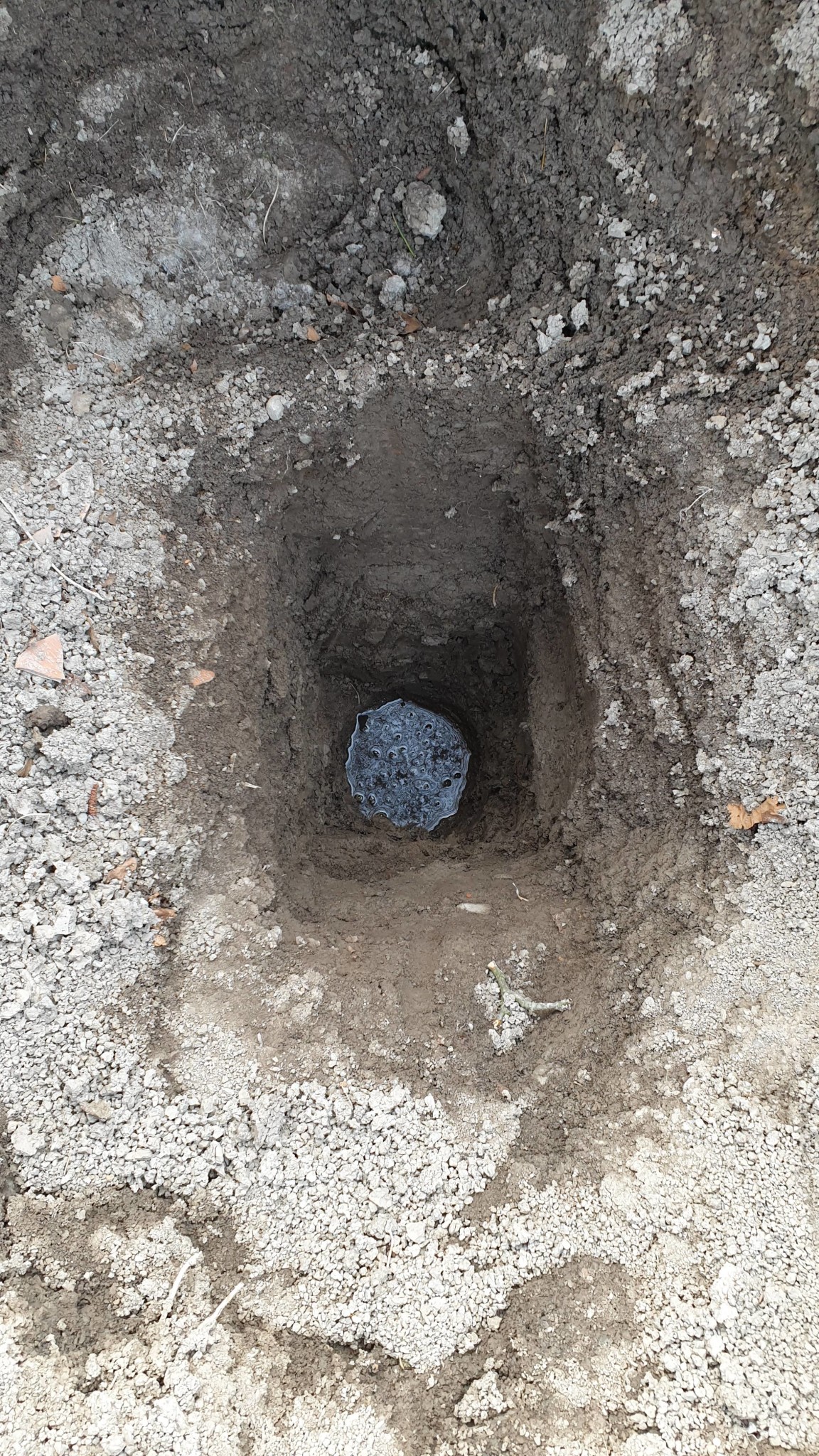

Har (hade) planer på att bygga en pool men platsen ligger inte så långt från en sjö, så marken består av en lera och i ett grävt provhål får vi inträngande vatten på ett djup av 1,6m.
Planen var gjuta en platta och sedan kanske bygga en Aqvis eller Watreair från Willab. Men frågan är om det kommer att fungera, håller lerbotten för trycket, eller kommer plattan att röra sig. Går det att ta reda på?
Eftersom att vattnet tränger in på 1,6m, kanske skall jag i så fall försöka lägga poolbotten på 1,3m (?)
Inträngningen av grund- eller sjövatten går säkert att lösa, men hur vet jag att marken (leran) bär? Det är inte allt för svårt att t.ex. trycka ner en träregel (45x45) i leran i botten av hålet. Är det en att tänka på att gjuta en platta uppe på det?
Råd emottages tacksamt. Tack
  • Grävt provhål med inträngande vatten på lermark, potentiell plats för poolbygge.
Ett sätt att få reda på lite mer om markförhållandena på platsen är att gå in på SGU:s hemsida. (SGU = Sveriges geologiska undersökningar) Där kan du skapa (gratis) en egen jordartskarta, som du får hemmailad. Lös lera är inte optimalt, men eftersom det inte rör sig om ett hus bör det vara möjligt att fördela ut krafterna på en större yta. Det kräver hjälp av en konstruktör.
