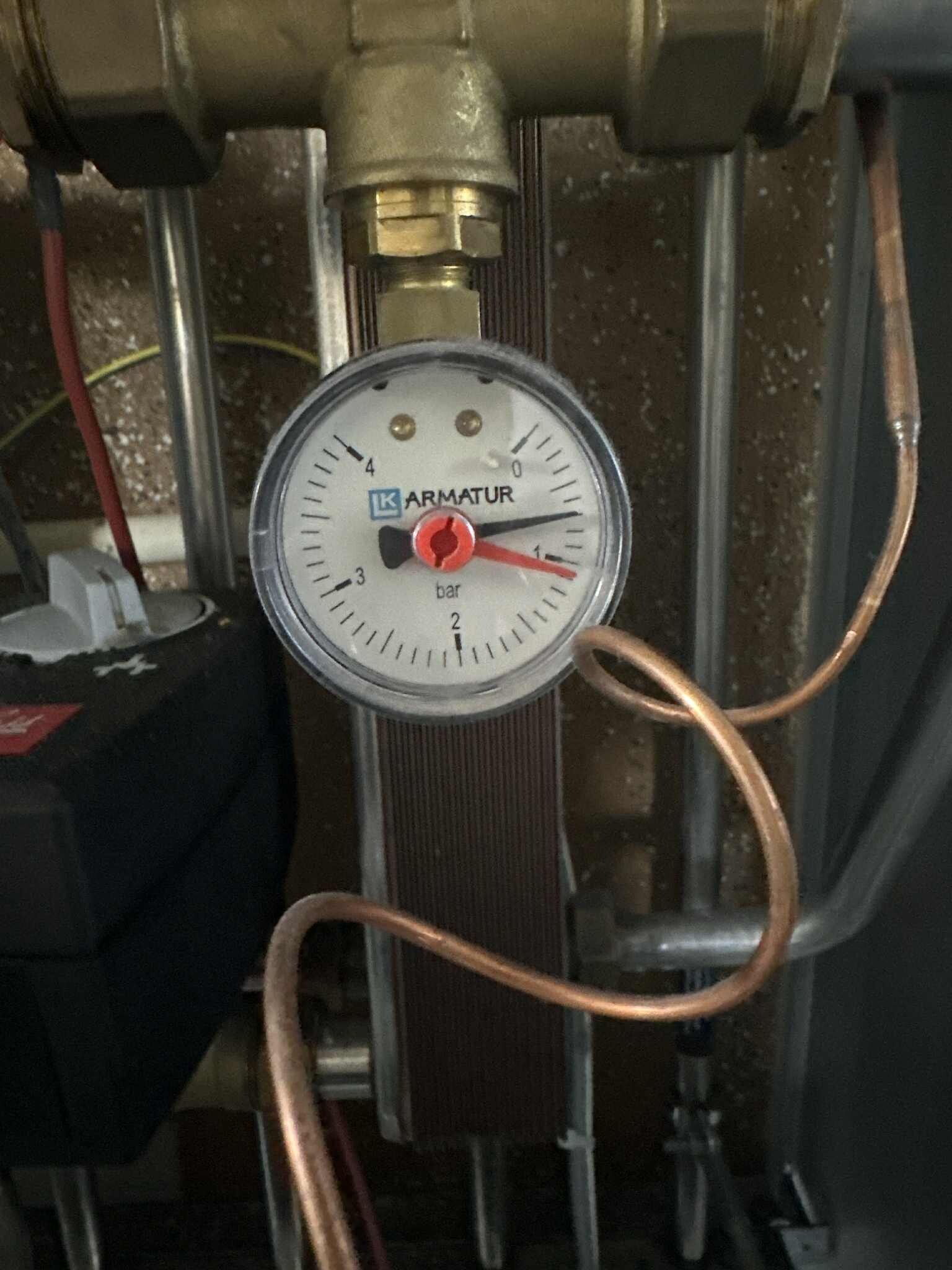

Har precis flyttat in i en villa och ville kika på fjärrvärmecentralen. Har inga precis kunskap men såg att manometern är inställd på följande och undrar om detta är ok eller farligt etc? Äldre modell på fjärrvärmecentral från 2004.
Tack på förhand!
  • Manometer på fjärrvärmecentral visar trycket vid cirka 1,5 bar, omgiven av metallrör och kopparledningar.
Den röda visaren är vridbar, den kan man ställa på "lämpligt värde" för att snabbt kunna se om det blir felaktigt tryck i systemet.
Den svarta visaren visar aktuellt tryck i systemet, 1 bar motsvarar 10 meter vattenpelare (mvp), i en villa med två plan räcker 0,5 bar på sommaren och 1 bar på vintern. Ja, trycket varierar ofta mellan sommar när systemet är kallt och vintertid när systemet är som varmast, 0,5 bar är inte ovanligt.
Så trycket ser helt normalt ut.
