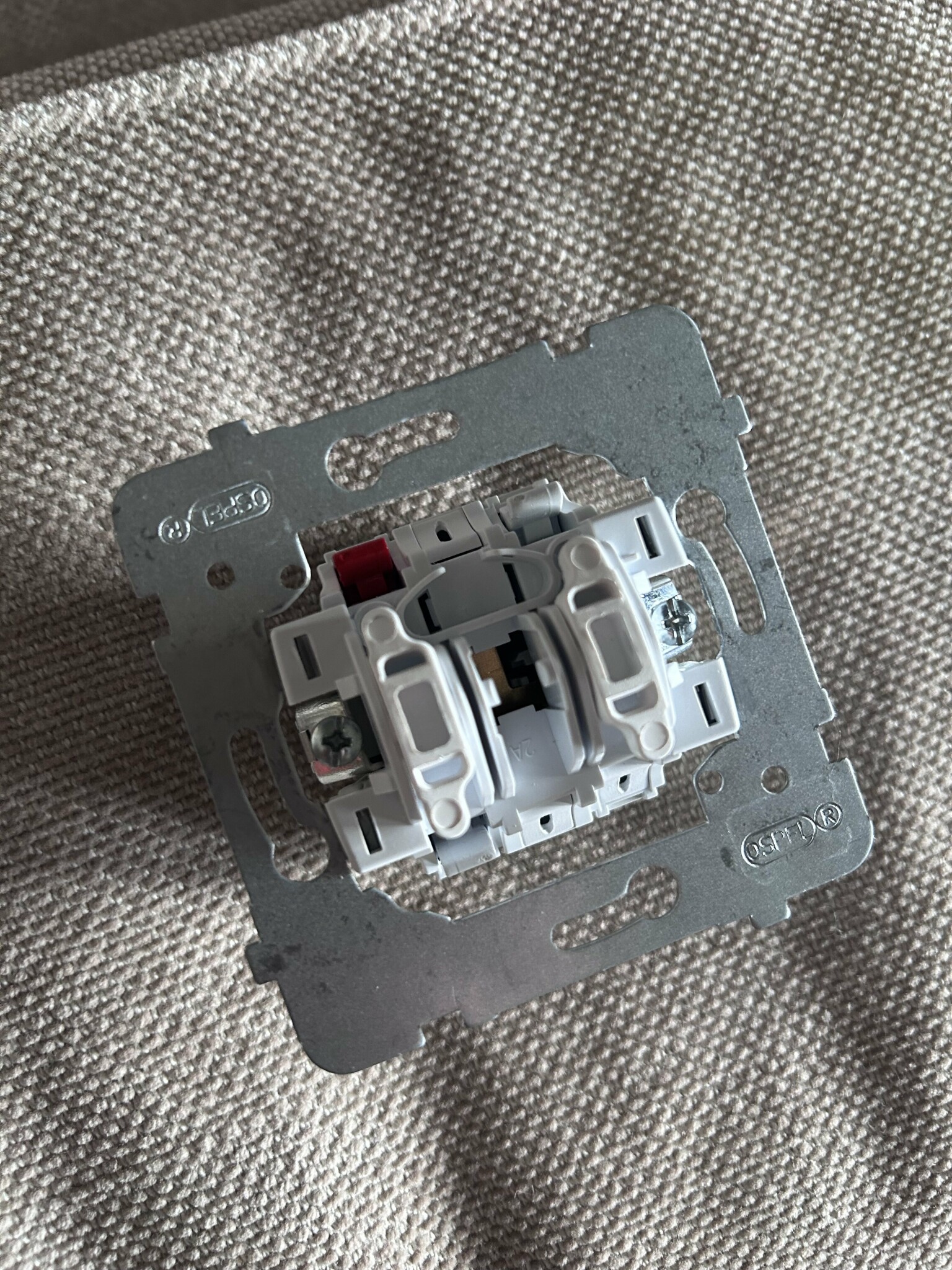

Hur får man ledningarna till att sitta i dessa så kallade ”snabbkopplingar”? Har testat att trycka in knappen (som är hård som f_n) och in med ledningen men den blir inte där. Märkte sen att knappen inte behövs tryckas in för att få in ledningen men den blir ju inte där ändå 😡

Har du rätt längd på den skalade biten?
Har du skalat tillräckligt långt?
Använd ELKO i stället så är det enkelt och dom håller hur länge som helst.
Visst dom kostar lite mera men det torde finnas en orsak till det.
Ps har du skalat upp trådarna till rätt längd.
En cm

En cm är dom
Fastnar inte trådarna när du tryckt in dom så att dom bottnar så är det nått fel på brytaren.
Ps
Det ska gå rätt trögt den sista biten.
1cm verkar stämma enligt bilden.
Nej dom gör inte det

I bland är dom riktigt hårda att fälla ner för att öppna så ledaren går in, lika med dom som bara har som en knapp. Har fått ta en en större flacktång för få dom i botten. Gäller alla fabrikat. Så återlämna eller i soppburken är nog att ta i.

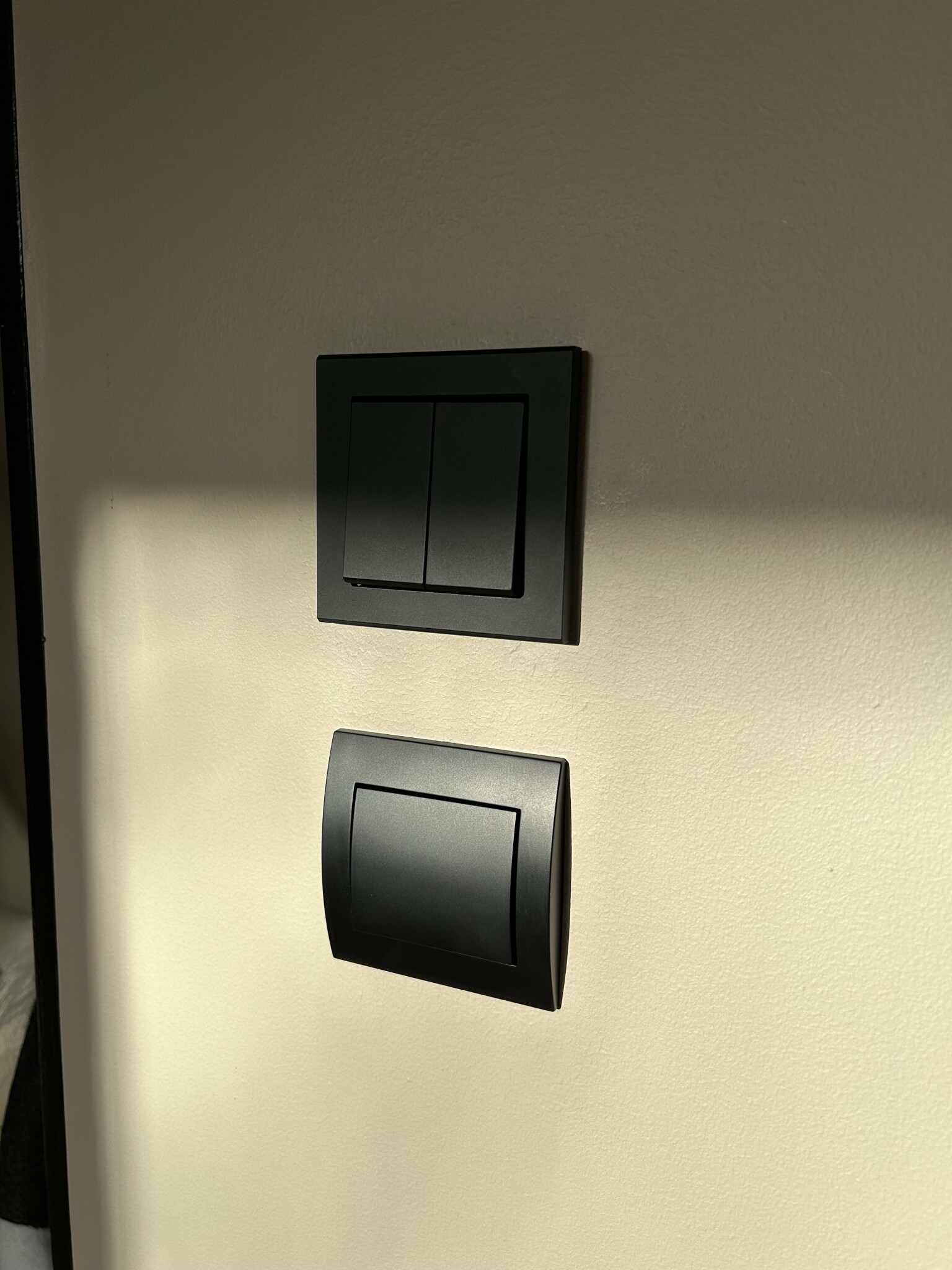

Ok, tack för svar. Det blev bra till slut.
