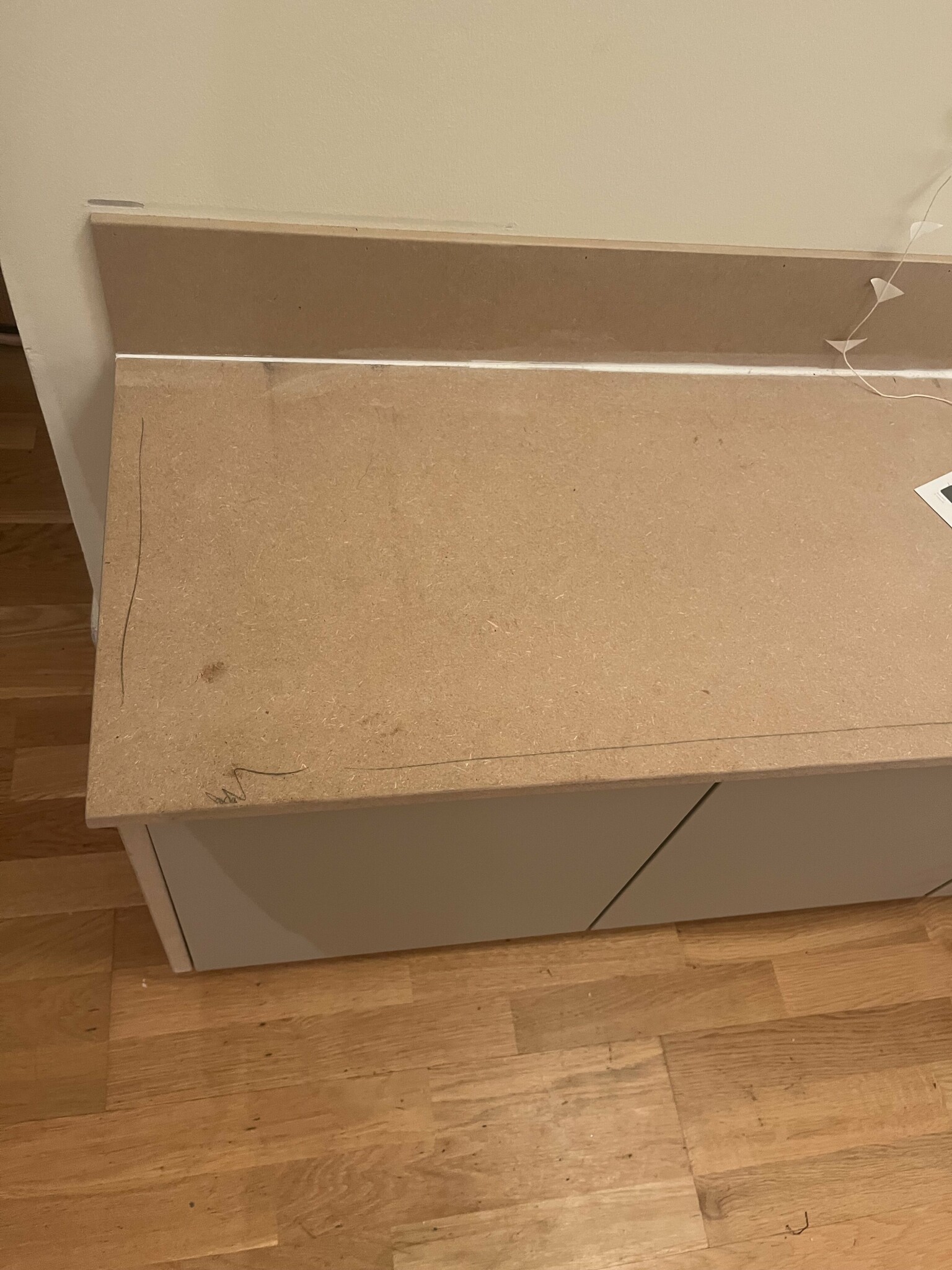

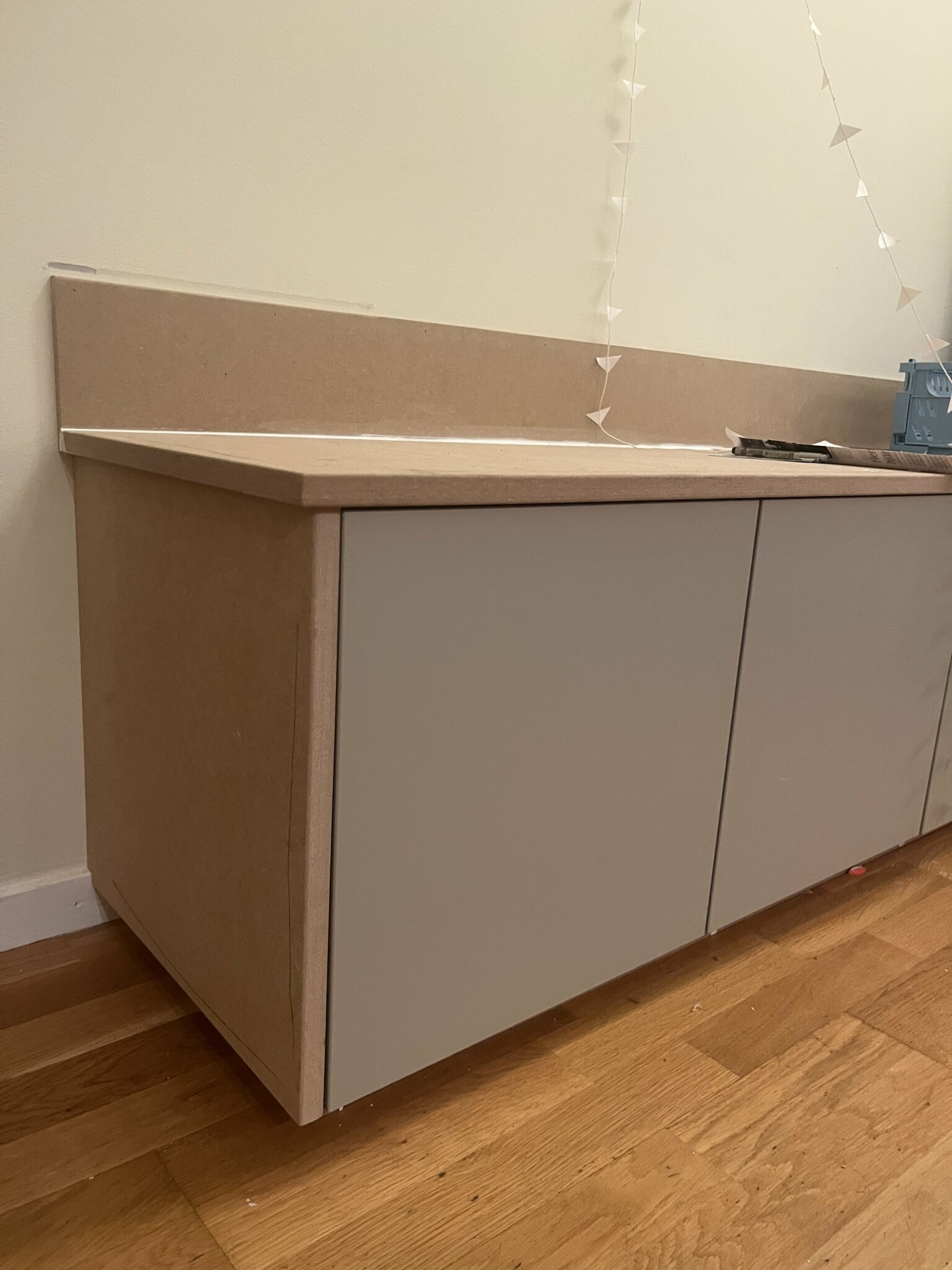

Hej, jag (en kompis) byggde en sittbänk av mdf-skivor samt några Ikea-fronter till lådorna därunder. Försöker förstå mig på hur jag ska ro detta projekt i hamn när jag målar det. Blev påtvingad höft grund på k resurs. Mina frågor är:
Behöver jag häftgrund?
Är stegen isf 1 slipa med sandpapper? Både mdf-skivor och lackade lådorna?
2 häftgrund
3 snickerifärg
Tusenfalt tacksam för svar
  • Sittbänk av MDF-skivor med Ikea-fronter, omålad och placerad mot en vägg. Byggprojektets status visas inför målning.
  • MDF-sittbänk med oavslutad yta, placerad ovanpå lackade lådfronter.
Brukar slipa allt som ska målas med 120 papper, rugga upp den lackade ytan.
Sen föreslagsvis rolla Mdf. Häftgrund är lika bra om du har det, sen vanlig snickerifärg 2 strykningar om det täcker bra
