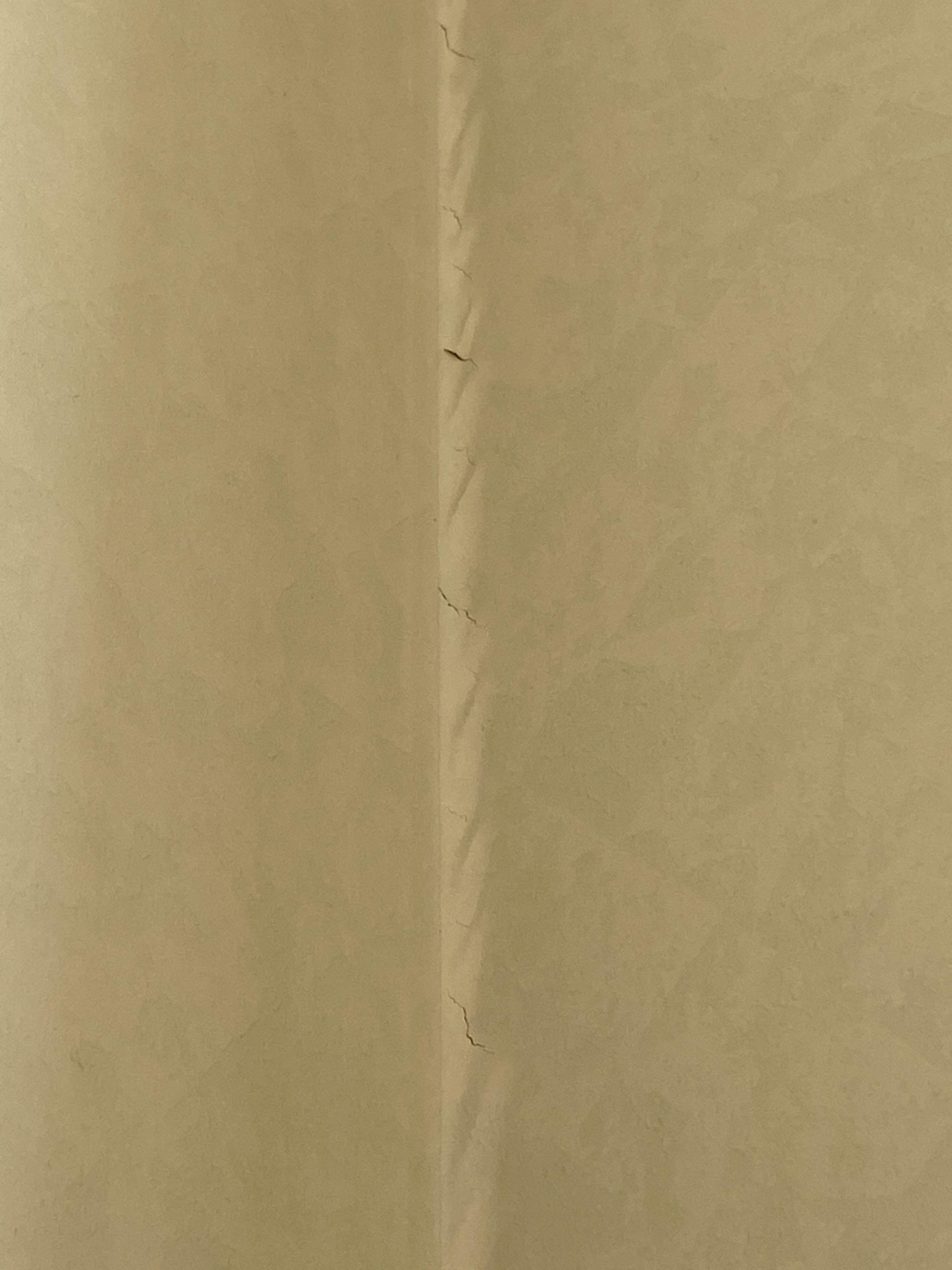

Vi ska renovera vår nya lägenhet och då måla om ett tapetserat rum. Vi har redan köpt Sigma Primer för att vara säkra på att tapeten inte bubblar upp, och tänkte måla på det innan vi spacklar och slipar. Men, vi vet inte hur vi ska göra med hörnen i rummet. Ett av hörnen är verkligen riktigt fult och bubbligt. Ska man skära bort det och fylla med målarfog, eller vad är bäst?
  • Ett hörn av ett rum med bubblig och trasig tapet som behöver renoveras.
Ja det lösa måste skäras bort, och sen spackla och slipa så det blir slätt.
Byggmoller
Antingen river ni bort det som är löst eller så skär ni i mitten av hörnet och limmar dit det som är löst.
Efter som detta uppstått pga rörelser i huset så är det bra att ha en fog som kan ta upp rörelserna. Annars kommer det bara spricka igen.
Byggmoller
Instämmer, det måste bort. Kommer sig från att förra tapetserare har fuskat, och dragit en hel våd om hörnet, istället för att skära den en liten bit efter och sen lägga nästa.
Byggmoller
Tack, det jag trodde. Tidigare har vi fått höra att primern ska målas på innan någonting spacklas, för att primern gör tapetens yta hård och då syns spacklet mindre vid övermålning. Går det att göra samma här? Alltså först skära bort, sen lägga på primern och sen efter det ha målarfog i hörnen/spackla och slipa?
Tack, finns det några stora fördelar/nackdelar med de olika alternativen?
Tidigare har vi fått höra att primern ska målas på innan någonting spacklas, för att primern gör tapetens yta hård och då syns spacklet mindre vid övermålning. Går det att göra samma här? Alltså först skära bort och sen måla på primern för att först därefter ha målarfog i hörnen/spackla och slipa?
Skär bort det lösa/tapeten i hörnet. Blir det kvar någon lös tapetände kan du "limma" (lägg fog under och släta med en spackelspade) den med samma målarfog när du ändå fixar drar en fog där
Ta bort lös tapet, prima och sedan spackla, slipa och måla
Spackla (och slipa) hörn är rätt drygt. Mycket snabbare/enklare med fog
