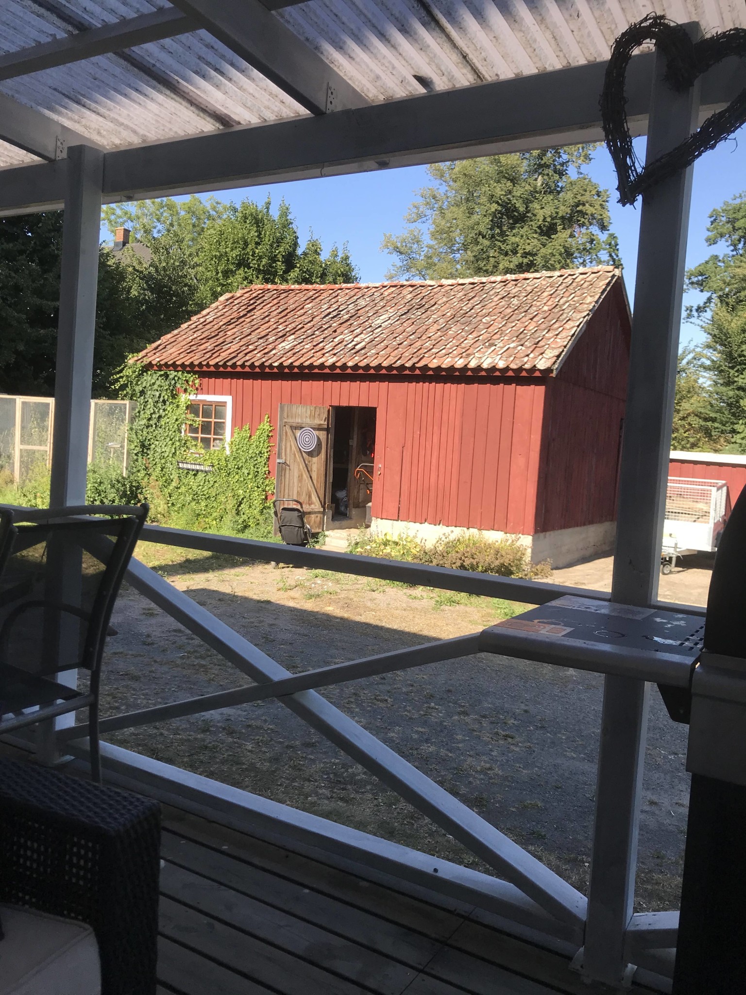

Tänkte måla om våran bod, från Falu Rödfärg till byggmax grå slamfärg;(https://www.byggmax.se/svensk-slamf...t_gd=D984770986DD85DB4773939EE126365B42037B46)
Någon som vet om det blir många strykningar, eller det om det klarar sig med två?

En slamfärg är en "i ytan oxiderande produkt" vilket betyder att färglagret blir tunnare och tunnare med tiden och att det yttersta kommer att släppa ( man blir röd om fingrarna när man tar på väggen ).
Därför är det viktigt att ta bort allting som ligger på väggen som inte har samma kulör som den du vill ha, alltså din gråa kulör.
Stålborste är verktyget. Inte rotborste eller piasavakvast eller liknande. En riktigt bra borste som tar både rödfärg och eventuellt gråträ.Helst ska du ner på rent trä men nordsidan brukar ju vara svårare att få så ren. Förarbetet kommer att påverka slutresultatet ännu tydligare än vanligtvis.
Anti-mögelbehandla vid behov innan du borstar eftersom den nya färgen annars riskerar att mata de mögelsporer du eventuellt redan har på väggen.
Måla tunt, måla vått i vått och hela brädans längd.
