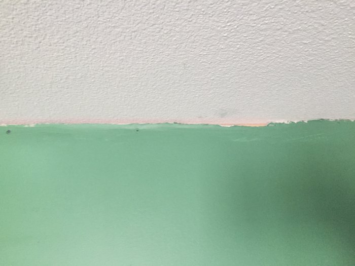

Hej! Skall måla vårt sovrum men väggen som är uppsatt mellan sovrummen är fult gjord.
Man ser träreglarna högst upp. Glipan är som mest knappt 1 cm.
Vad sätter jag mellan tak och vägg så det blir snyggt när jag målar sen? Glasfiber-tejp? Spackel?
Tacksam för svar

Enklast lär väl vara en skugglist? Men du kanske vill lösa utan lister?
E_interiör
Tänkte faktiskt på skugglist men hur fäster man det i betongväggarna som är i övriga rummet?
Kör på frigolitlist som du limmar med latexfog eller montagelim.
Enklaste sättet att lösa ditt problem anser jag.
Spackla, slipa och avsluta med en fog (y)
