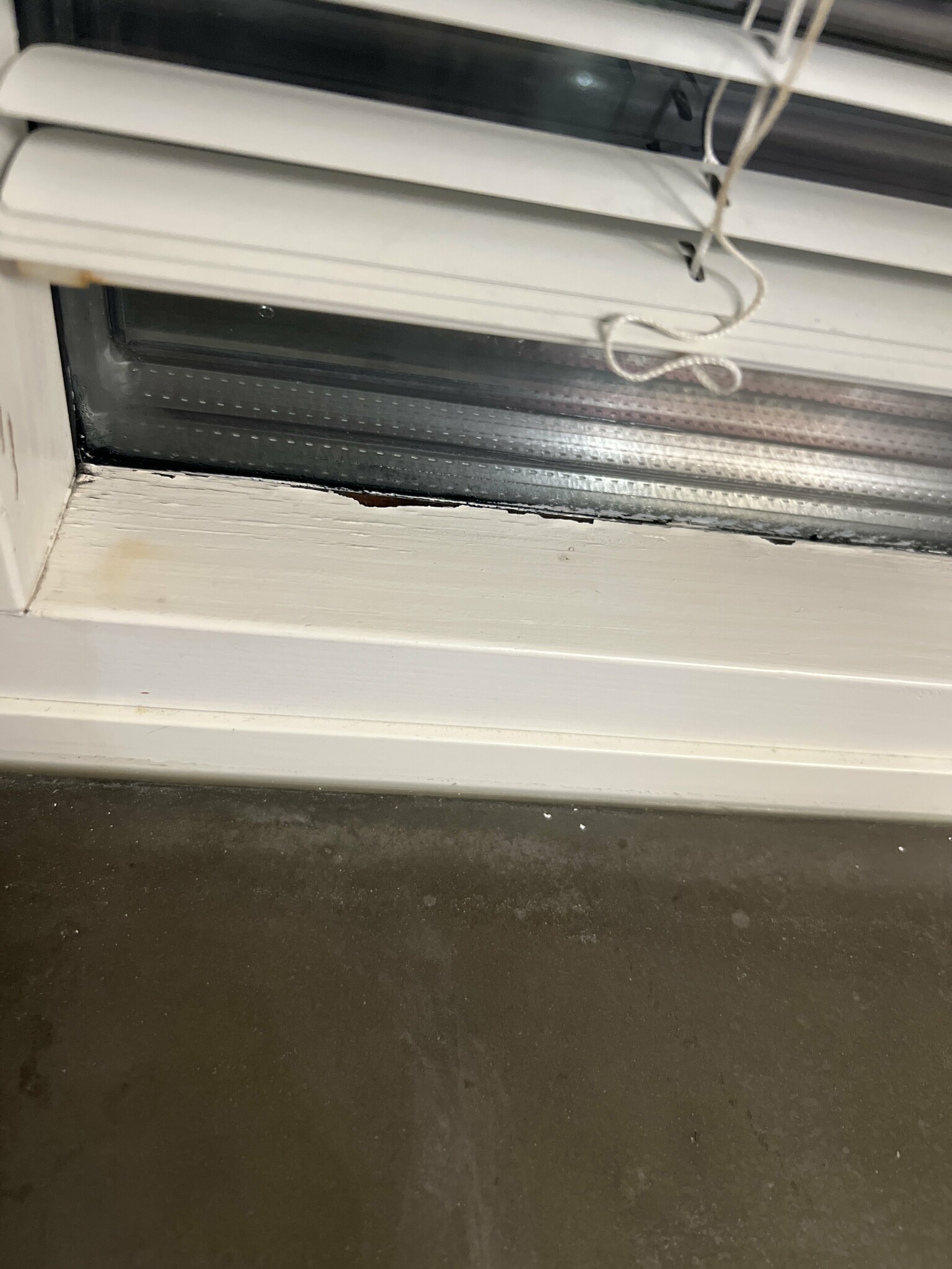

Kan jag slipa och måla om min fönsterkarm (insidan) då det bildats kondens över åren och det har flagnat lite?
Se gärna bilden.

Det är bara att skrapa, slipa och måla. Om det är silikon så se till att ta bort alla ev. Rester av detta innan du börjar måla. Finns inte mkt färg som fäster på det. Är nog inget du behöver stryka på, antagligen för att fästa kassetten i bågen.E Essano skrev:
Får du nån springa där som är trist efteråt kan du lägga en sträng akrylfog.
