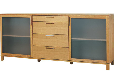

Har i 1/2-1 år nu letat efter ett sideboard att ha i köket, men inte hittat något snyggt.
Nu har jag hittat det här snygga hos Kontinentmöbel. MEN det är i ek, jag vill ha ett vitt sideboard eftersom köket går i vitt och valnöt hemma hos oss.

Så min fråga är, kan man måla det vitt? Är det svårt? Göra själv eller lämmna till en målerifirma? Vad tycker ni?

Måste bara fråga har du kollat på Voice furnitures serie Azzaro? De har ett sideboard som påminner om Kontinentmöbels men som även finns i vitlack. Titta i pdf.filen http://www.voicefurniture.com/svenska/produkter/?koncept=azzaro&ProduktId=102
Det sideboardet är oljat. Det är vanskligt att måla på olja. En rejäl avfettning med aceton följt av sandpapper behövs för att få en bra yta. Jag misslyckades med att måla ett oljat bord med en alkyd pga att jag slarvade med underarbetet, så jag fick sickla bort färgen igen / acetonavfetta bordet innan jag lyckades. Inte så kul arbete men nu blev det fint (högblankt svart med trästrukturen fortfarande synlig).
Mitt förslag är att försöka hitta ett sideboard som är vitt. Ni sparar rätt mycket jobb på det.
