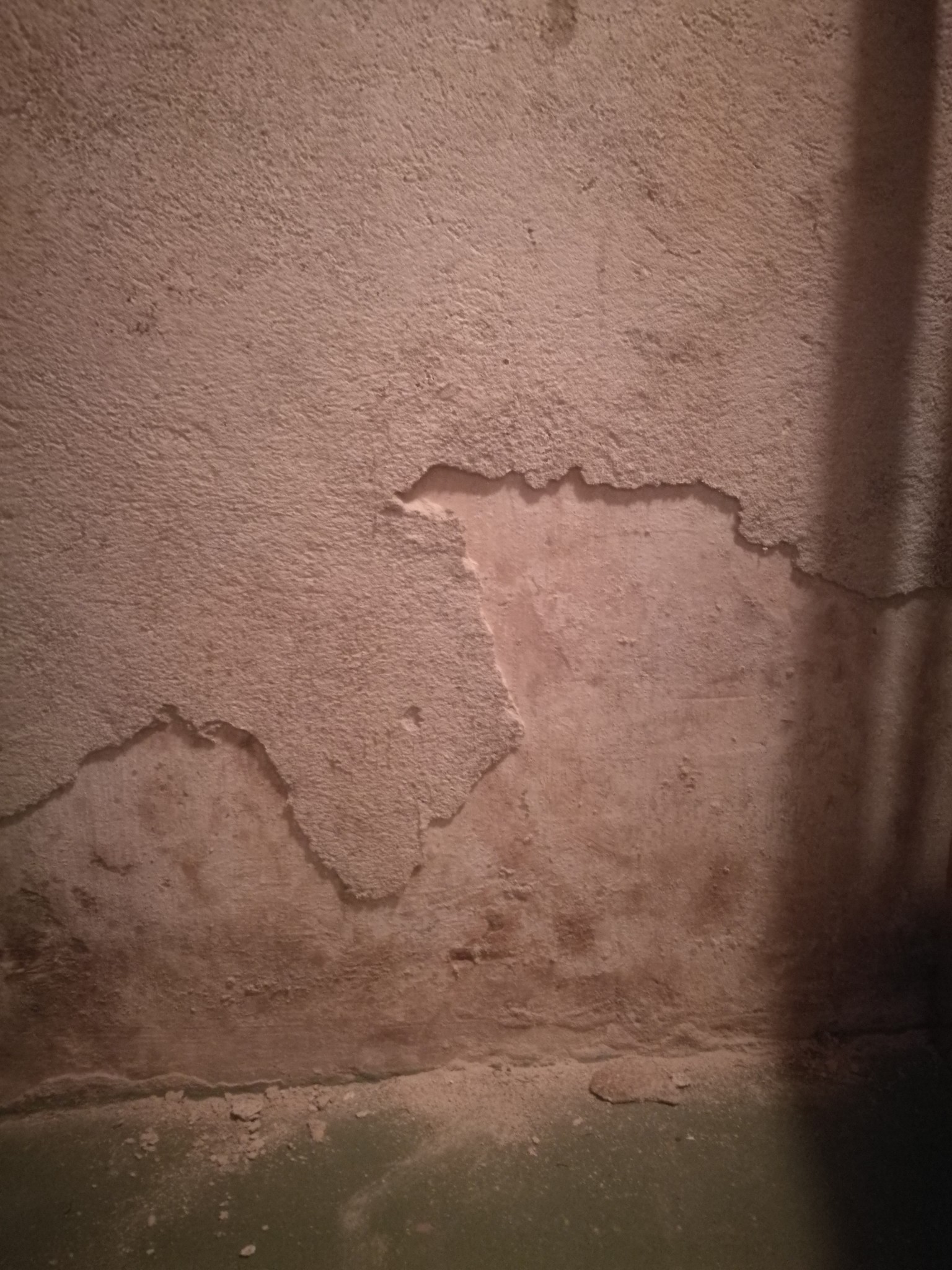

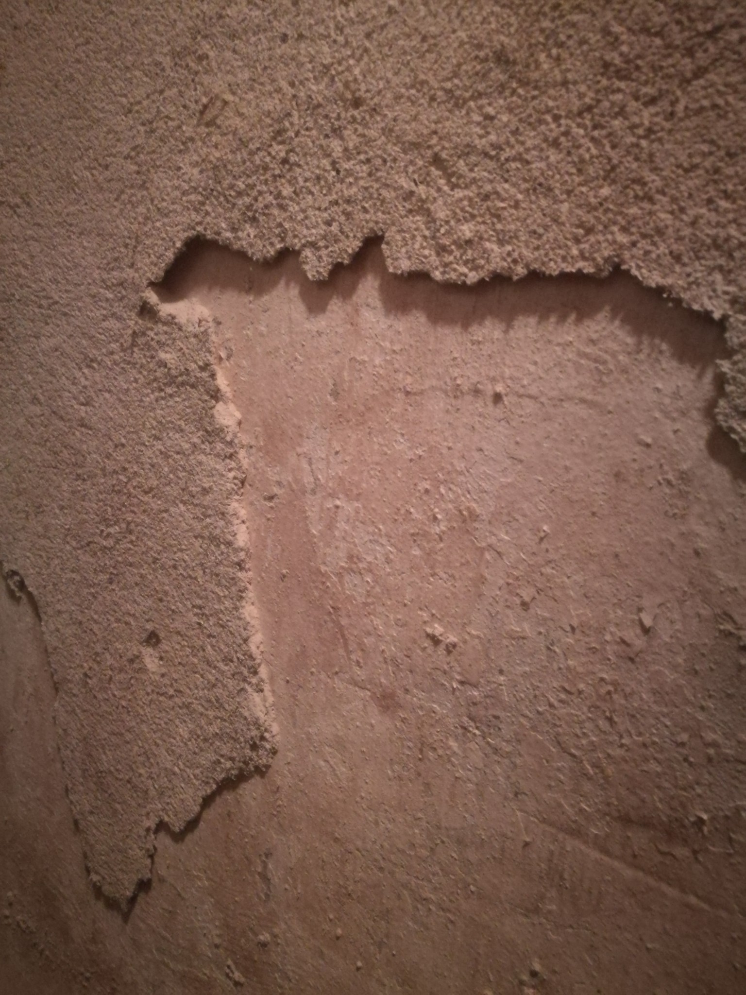

Tänkte fräscha till ett rum i källaren och ha som gästrum. Jag skulle vilja måla väggarna i en fin färg men har sätt att putsen har släppt på en vägg.
Min fråga är om man kan skrapa bort putsen och sen måla direkt på väggen eller om man måste sätta dit puts igen
och sen måla?
Väggen bakom är torr
Har tänkt måla med silikatfärg

Det beror ju helt på vilken finish du vill ha på väggen. Blir det så slätt som du vill ha det? Får du bort all puts utan att göra gropar i väggen och du är nöjd så kör. Tyvärr tror jag inte att all puts över hela ytan kommer att släppa sådär lätt. Ofta får man knacka ned all lös puts och sedan putsa om väggen. Se till att använda färg som andas precis som du är inne på, jag har också kört silikatfärg på mina putsade källarväggar och det funkar bra efter flera år (utsidan dränerad i modern tid iofs).
Blå_bär
Tycker det asolut inte ser torrt ut på översta bilden, putsen har ju släppt av en anledning och den är nog ganska säkert fukten.
