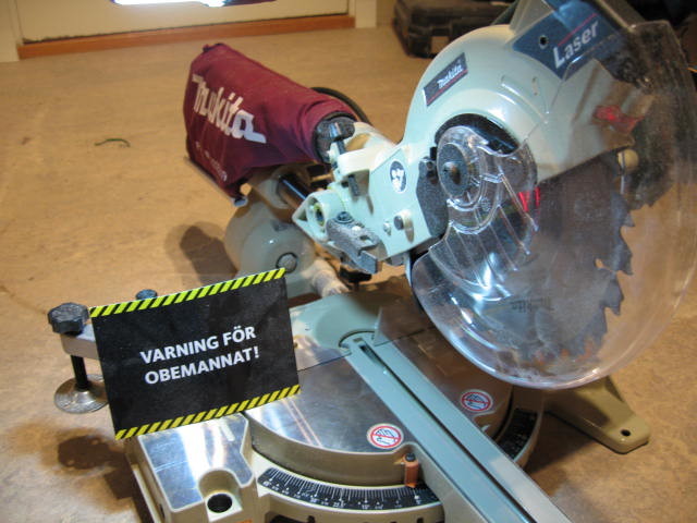

Nu är Makitan testad.
LS0714FL .
Dock bara på 12X56 Socklar.
Fina snitt och lätt jobbad maskin.
Suveränt med laser.
Det ända jag saknar är en plast bit
att höja upp anhållet med.
Blir kanske mdf.
Nån som vet vart man hittar såna plast
stycken som dom har till fräsborden
i woodworkingchannel?
Mvh Putte

Hur upplever du ljudnivån?
En annan sak jag undrar är om maskinen har broms. På de Essve's sidor står inget om att den ska ha det medans det på Makitas engelska sida står att den har elektrisk broms.
Försökte jämföra ljudnivån
med en elu gersåg på jobbet.
Ungefär samma ljudnivå Makitan
kanske lite "vassare" ljud.
Kollade efter elektrisk broms i den
lilla manualen som följer med.
Kunde inte hitta nått om det.
Mvh Putte
Elektronisk broms är något som märks; då du släpper strömbrytaren, varvar då klingan långsamt ner eller känns det som om något nyper och bromsar ner skivan kraftigt?
Den varvar långsamt ner.
Mvh Putte
Jag har också provkört Makitan och kan konstatera att specifikationerna på Essve's hemsida är en aning "överdrivna". Där anger man att den klarar 70x250 vid 90 grader men det gör den inte. Maxtjocklek ligger vid 66-67 nånstans - en 69x69 stolpe går inte att kapa.
Den tar 60X265mm med en träskoning på
anhållet som är 20mm tjock.
Utan skoning tar den 52X300mm.
Enligt handboken.
Måttade lite på klingans frigång och en tjocklek
på 66-67 skulle inte vara omöjligt som
Du säger kta.
Mvh Putte
