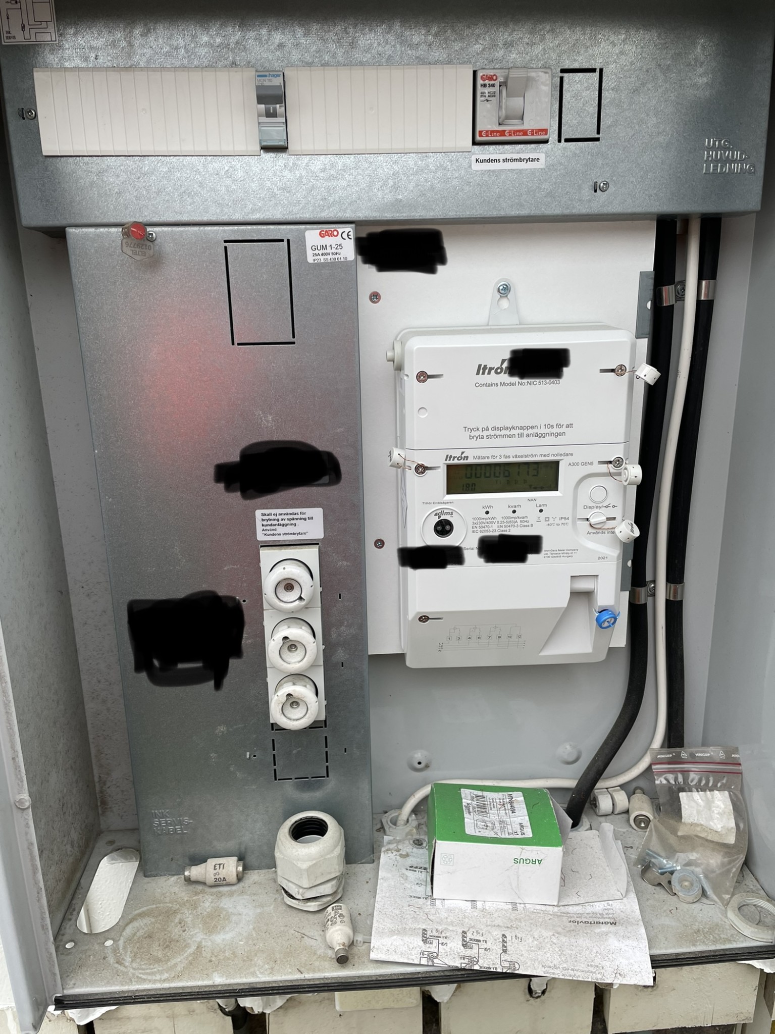

Vi har ett isolerat garage på ca 55 m2 som värms upp av två elradiatorer. Huset värms upp via fjärrvärme så jag misstänker att en stor del av vår elförbrukning går till garaget.
Elcentralen är kopplad direkt till huvudskåpet och är alltså ingen undercentral.
Hur gör jag enklast för att mäta förbrukningen? Ringa hit en elektriker som sätter en extrakapsling vid sidan om i garaget med mätare? Eller skall jag sätta mätaren i huvudskåpet och mäta på hela garaget? Finns det något sätt jag kan mäta själv utan att ta hit en elektriker?
  • Elektrisk säkringsskåp med automatsäkringar och huvudströmbrytare monterat på en vägg.

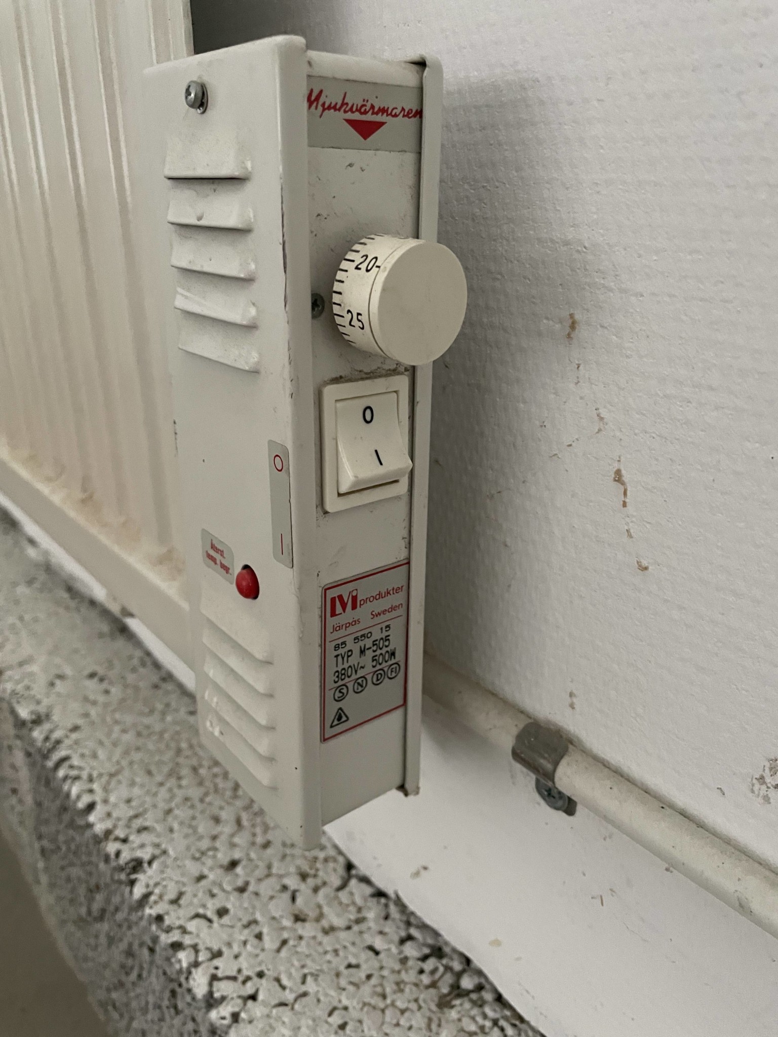

  • Vit myndighetsmätare för värme på vägg med temperaturregleringsknopp och brytare.

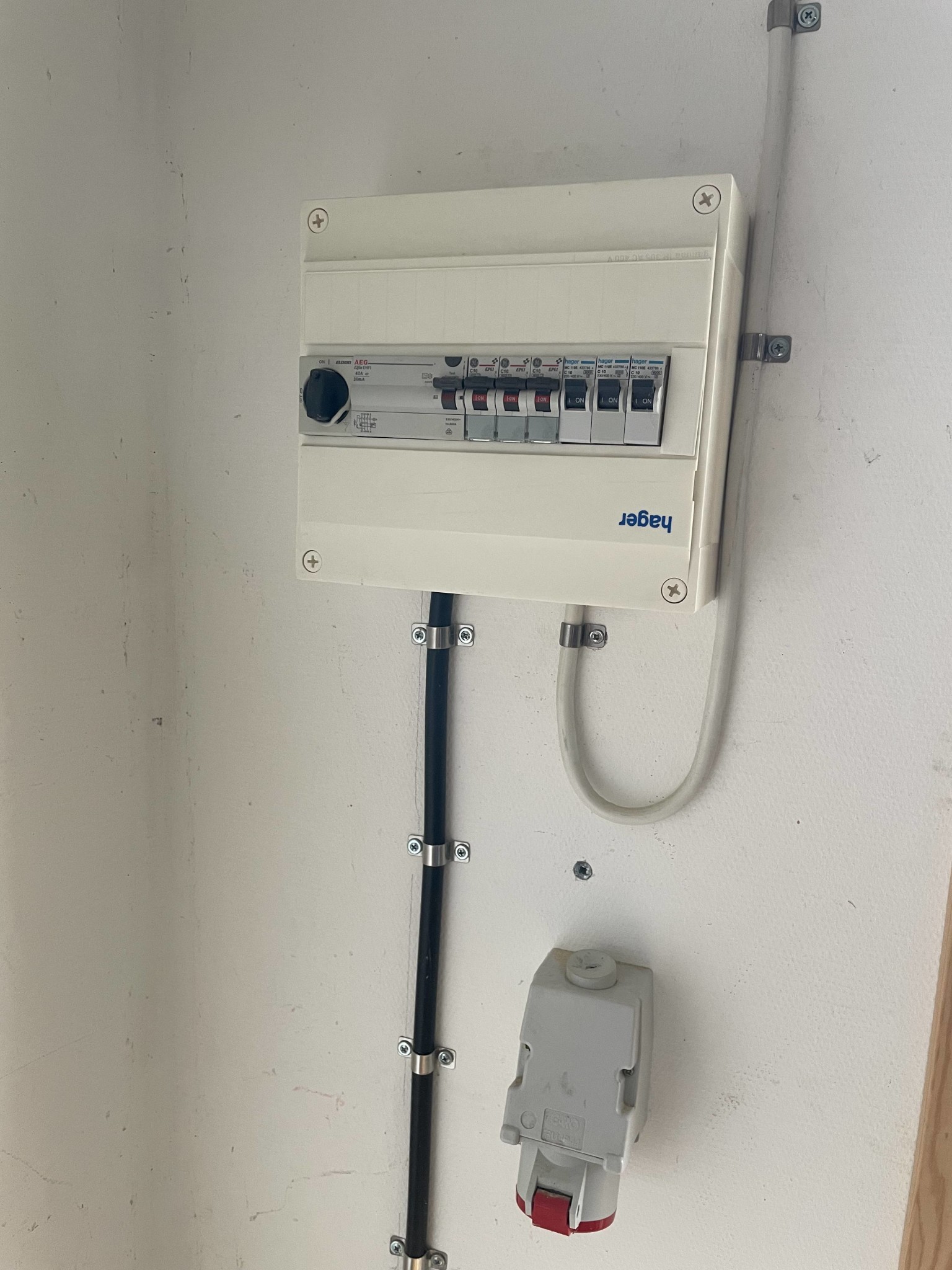

  • Elcentral med öppen dörr och med säkringar, elmätare och installationsmaterial som syns.

Dom drar Max 500w på full rulle x 2 så räkna med något mindre i snitt när dom är påslagna.Jag skulle byta mot vattenburna radiatorer som får fjärrvärme.

De är på 500 W styck, gånger två, 1 kW.
Hur mycket går de då?
Säg i genomsnitt halvtid oktober-april, 7 månader.
Grovt räknat, 1 kW*12 timmar per dag*30 dagar per månad*7 månader=2520 kWh per säsong.
Justera med verklig drifttid för att komma närmare sanningen.

Borde kunna sätta en elmätare av model som man sätter runt kablen
Om du inte har några större förbrukare i garaget för övrigt så hade jag nog valt att mäta hela garaget.
Min lekmannamässiga tanke är att man borde kunna sätta en mätare i DIN-kapslingen högst upp i mätarskåpet.

Nej, det går inte. Man måste i så fall mäta på endast fasledarna, var för sig. Ska man göra sig omaket att skala upp kabeln så kan man hellre bara installera en DIN-monterad mätare.
Kikar man på centralen i garaget så finns det bara en ledig modul, det finns enfasmätare som får plats med det behöver mätas minst tvåfas (dessutom hade åtminstone jag lagt elementen på varsina olika två faser)...vilket blir en trefasmätare, de jag sett är då fyra moduler.
Finns några alternativ, mätaren utanför i en egen kapsling, huvudbrytare/jordfelsbrytare utanför så en trefasmätare får plats, byta hela kapslingen mot en större.
Det finns ett alternativ, Shelly 3EM tar en position och har strömtransformatorer för tre faser. Antagligen lite bänglig att få in när det inte är planerat för, men är det lite slack på ledarna kanske det går.
Tack alla. Men då lutar det åt att ta hit en elektriker som får:
1. Sätta extra kapsling vid skåpet
2. Installera elbilsladdare
3. Samtidigt sätta in elmätare med DIN-anslutning kopplad mot radiatorerna
Måste ju ändå ha en extrakapsling för säkringarna till elbilsladdaren.
