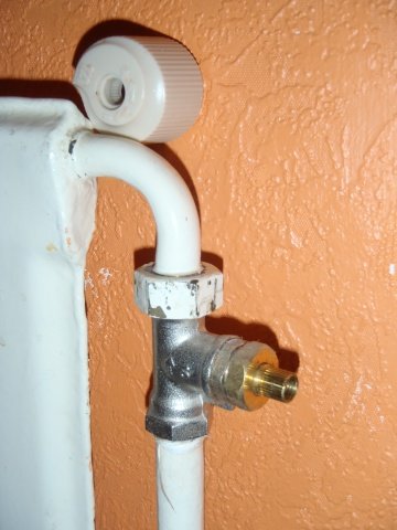

F folkeorg #1 Medlem · Jämtland · 421 inlägg 13 okt 2011 20:07 folkeorg Medlem Jämtland 421 inlägg 13 okt 2011 20:07 #1 Har denna ventil på mina element. Det sitter ingen termostat på dem nu utan bara ett vred. På vredet står det "TA". Går det att sätta någon form av termostat på denna som vrider på ventilen eller måste termostaten ha en "pigg" att trycka på? Något liknande denna som justerar själv vore smidigt: http://www.conrad.se/?ws_tp1=nl&ref=newsletter&subref=2011nlV41_ons/A/560307text&article=560307 Inloggade ser högupplösta bilder Logga in Skapa konto Gratis och tar endast 30 sekunder #element #radiator #termostat
D DIY_freak #2 Anonym 13 okt 2011 21:09 DIY_freak Anonym 13 okt 2011 21:09 #2 Du får nog byta ut ventilen i så fall.
M Missionären #3 Medlem · Motala · 370 inlägg 13 okt 2011 22:42 Missionären Medlem Motala 370 inlägg 13 okt 2011 22:42 #3 Du måste byta hela!
