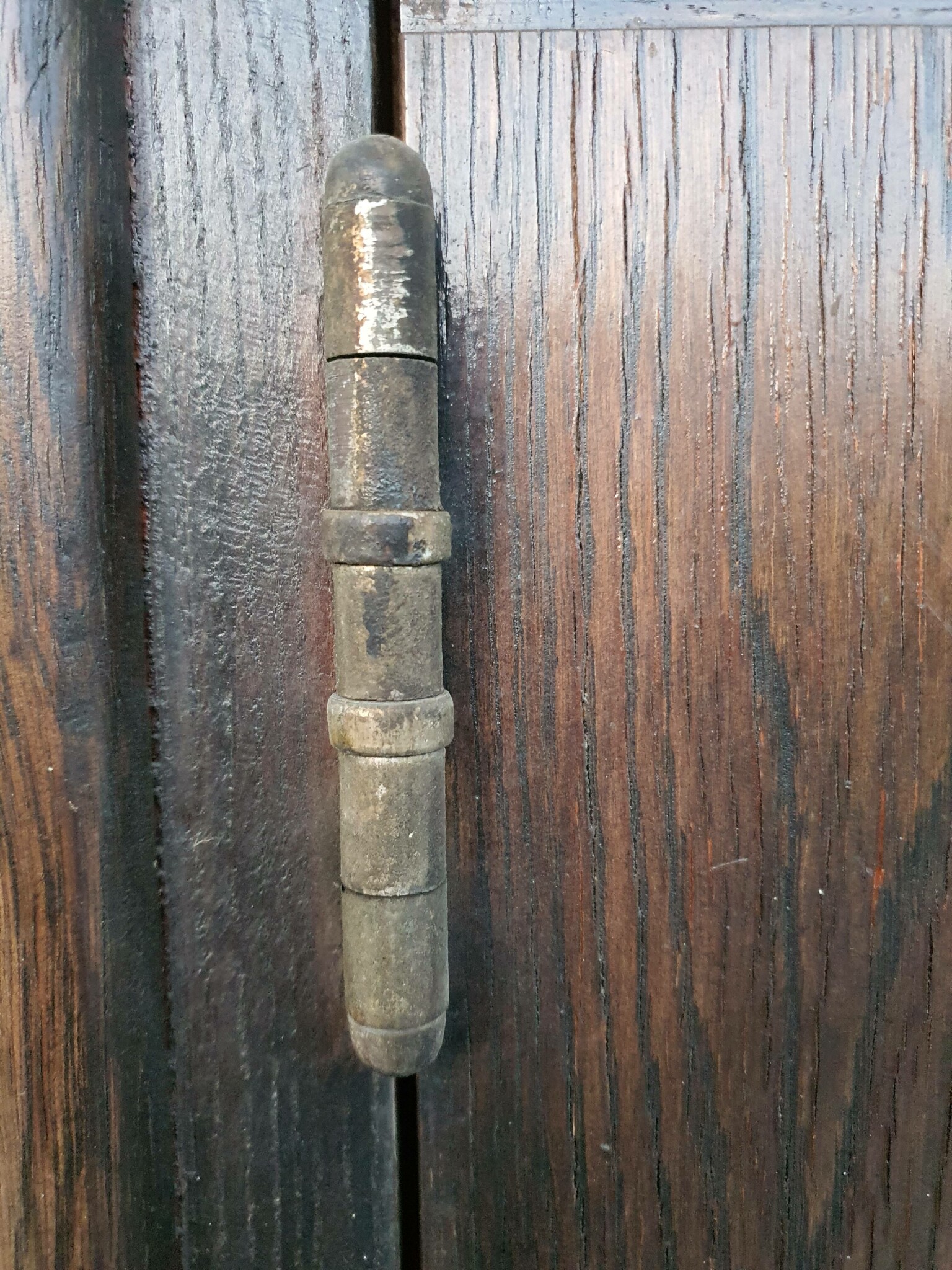

Min ytterdörr har blivit svår att låsa, jag behöver ta tag i handtaget och lyfta dörren några mm för att låskolven ska gå in i blecket i karmen.
Hur lyfter man av dörren från den här typen av gångjärn (se bild)?
Hur höjer man upp dörren något? Med vanliga gångjärn så kan man ju lägga in en distansring i gångjärnet, då hamnar dörren några mm högre.
Några tips? Närbild av ett rostigt metall dörrgångjärn på en mörk träyta.
Ta en fil och fila ner på nederdelen av blecket, det är enklast och snabbast. Tänk inte på att haka av eller justera dörren.

Steg ett brukar vara att dra åt alla skruvar i gångjärnen.
Det där var en väldigt smart idé! Tack för tipset!
Bästa svaret
Det där var ett mycket bra förslag! Jag gjorde det och sedan gick dörren att låsa utan problem! Tack! Låskolven går precis in i hålet, så på sikt måste jag kanske ändå göra något mer, fila som jonaserik föreslog, eller justera bläcket några mm.
