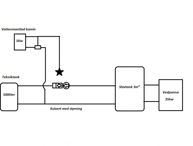

Har ett litet dilemma med att koppla in en ny vattenmantlad kamin på vårat system.
Tanken är att jag ska kunna köra kaminen istället för vedpannan vår/sommar/höst.
Bifogar en MYCKET schematisk bild på hur det ser ut.. :cool:
Frågan är vart ska jag koppla på framledningen från kaminen?
Före eller efter backventilen på kulvertstyrningen?
Vill ju ladda 500l tanken först med kaminen, men vad händer om den blir full? Kan jag fortsätta ladda 3m³s tanken med kaminen?
En fundering jag hade var att sätta den EFTER backventilen, och sedan när (om) lilla tanken blir full (hög temp på returen från acken) sätta en termostat styrd ventil där som öppnar en bypass tillbaka på andra sidan backventilen, så man vänder flödet i kulverten helt enkelt?
Eller orkar inte pumpen & backventilen hålla emot trycket, så flödet iallafall går in i lilla tanken?
Är jag helt ute å cyklar eller?:S (förmodligen...)
Andra lite mer intelligenta tips?
