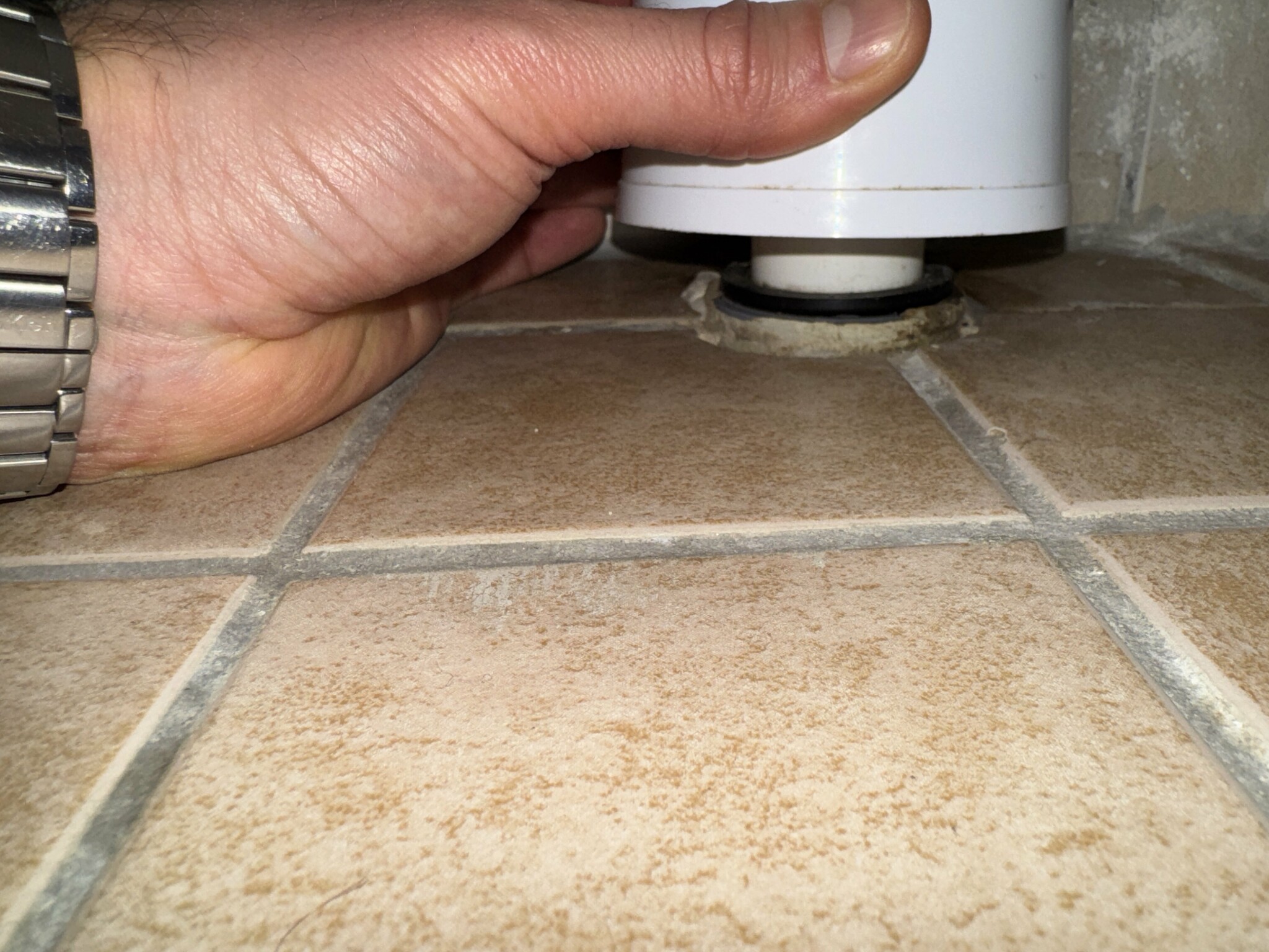

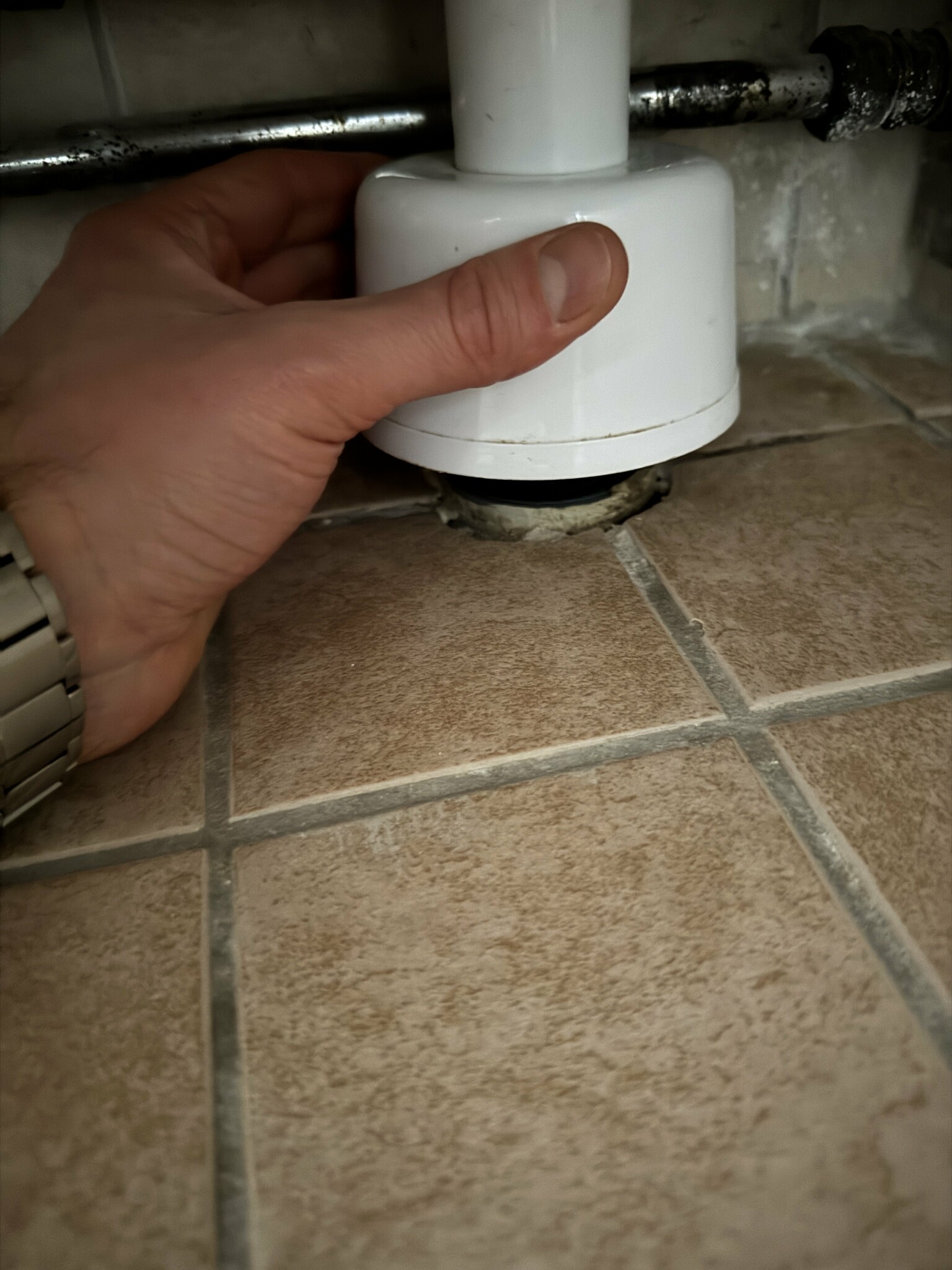

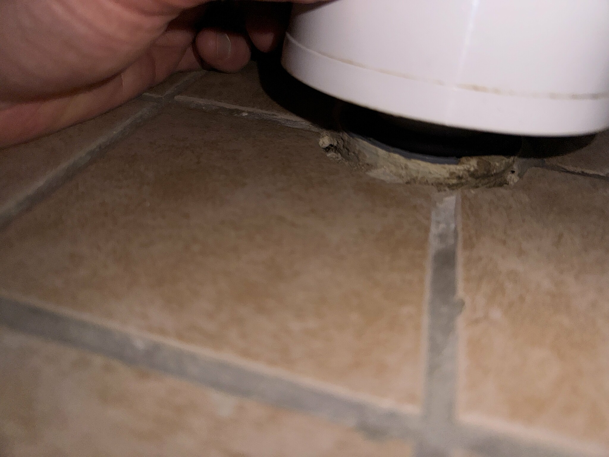

Har ett minireningsverk från 4evergreen som avloppssystem. Kommer in dålig lukt från det in till badrummet. Någon som vet vad jag kan göra för att bli av med lukten? Jag har lokaliserat lukten till under diskstället. Se bilder. Jag har en paxfläkt som blåser ut luft från badrummet.
  • Hand håller i en vit rördel som är kopplad mot ett golv av beige kakel. Möjligen del av avloppssystem under diskstället.
  • Hand som håller i ett rör under diskstället i ett badrum, ovanpå kakelgolv. Rörledningarna är synliga.
  • Hand placerad vid vit röröppning på badrumskakel, möjlig källa till dålig lukt.
  • Närbild av en hand som håller i en vit rörkoppling ovanpå beige kakel med synligt fogmaterial.
Kolla om du har rätt dimension på gumminippel eller om plaströret är spruckit eller hamnat snett i golv anslutningen.
