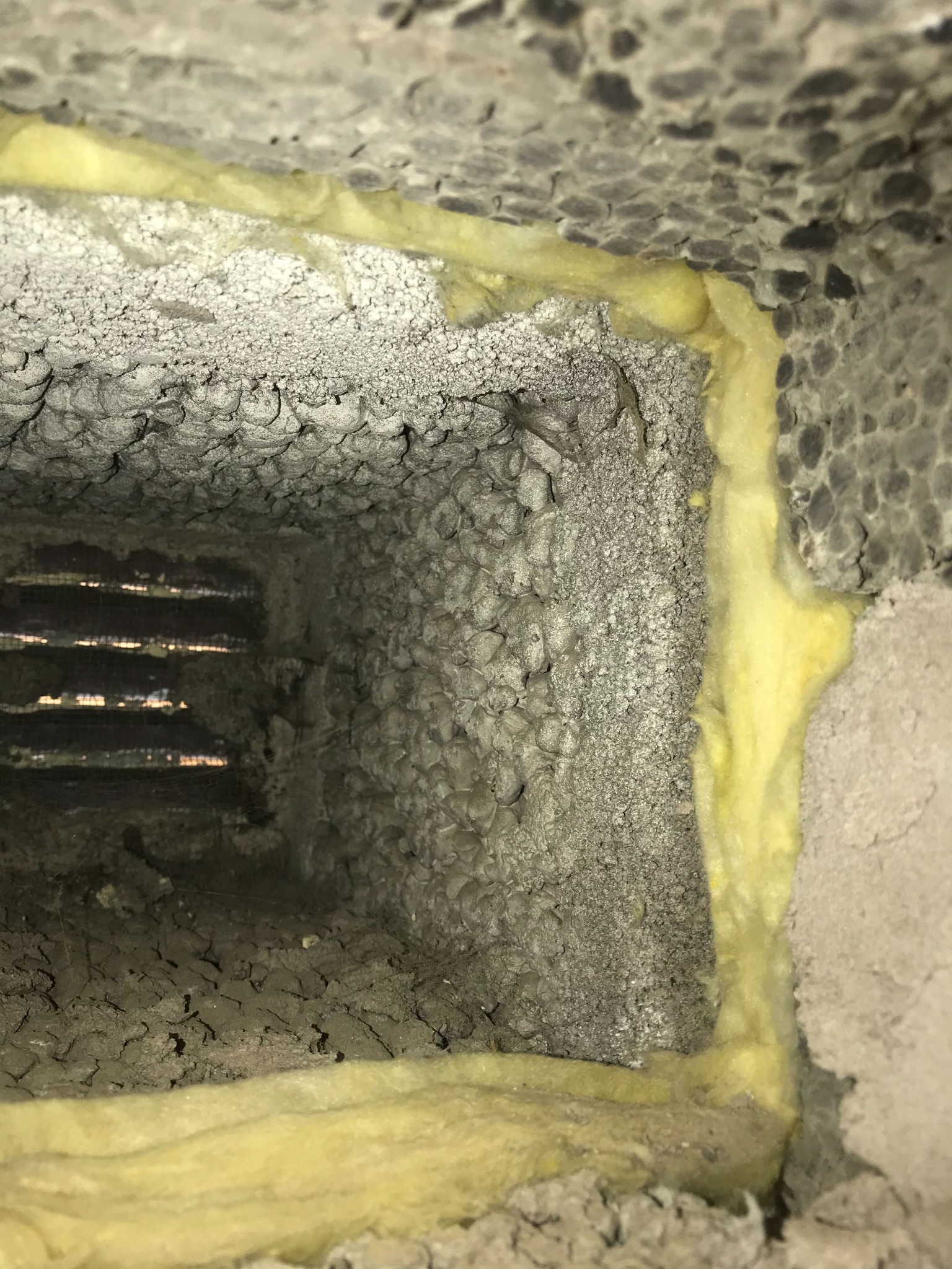

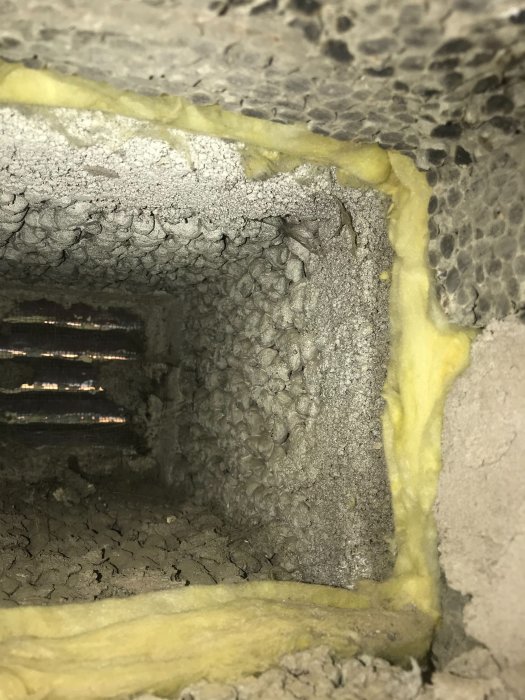

Vi köpte ett sutterängshus för drygt ett år sen där tidigare ägare hade haft hit Anticimex på en fuktutredning för nedre plan som ytterst består av "betongelement och 180mm Leca".
Innanför detta fanns det uppreglade väggar med träreglar.
Man noterade en "stickande doft" i ett av hörnen och blev instruerade att riva dessa och ersätta med lecablock som man sedan murade/slipade och målade.
Förutom att man har lyckats göra dessa väggar extremt sneda, så såg vi dessutom att man istället för en luftspalt har fyllt utrymmet mellan den nya väggen och den yttre med isolering.
Är detta rätt?
  • Inspektionshål visar isolering direkt mot betong, inget mellanrum som skulle fungera som luftspalt.
