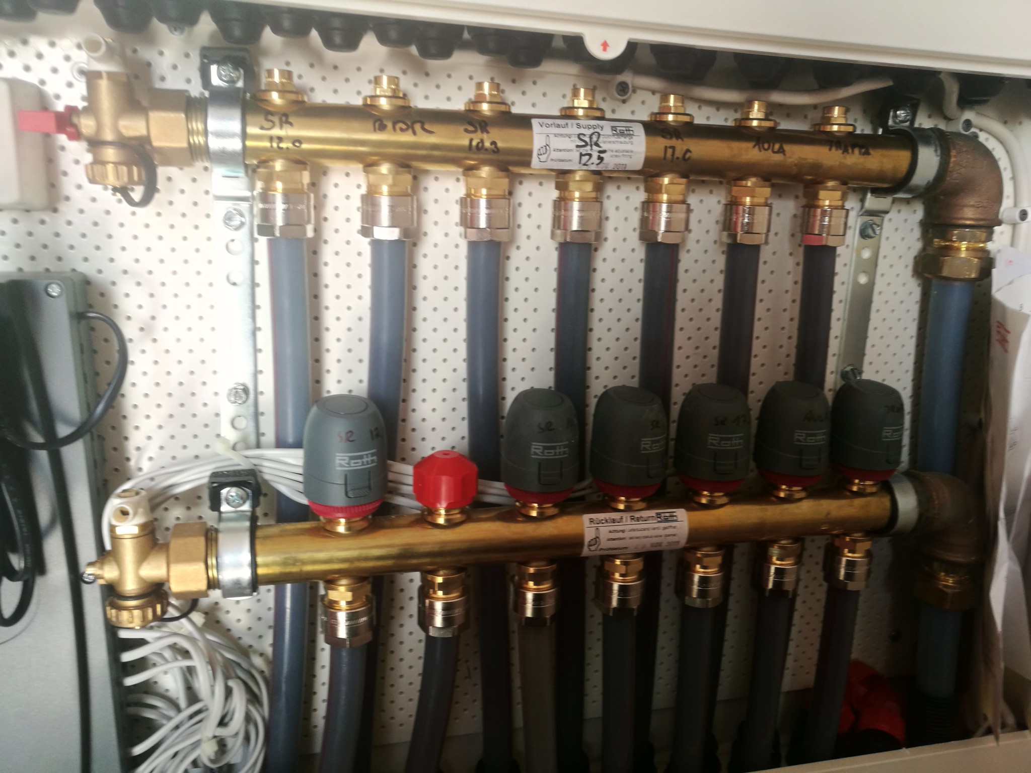

Hej jag har ett roths golvvärme system som jag tror behöver luftas. Hur gör man ?
Det jag hittar på nätet är att man ska spola igenom alla slingor. Är det faktiskt det enda sättet att göra det på?
Har 2 våningshus så tycker att luften borde stiga upp till högsta punkten alltså fördelarna på övervåningen. Kan man lufta där på något vis ?
Bifogar bild på mina fördelare
Installation av Roth golvvärme med fördelare och termostatventiler på en vägg, verktyg synliga.

Man kan lufta på de vita längst till vänster. Stäng av cirkulationen och kolla så du har hyfsat truck innan du luftar
