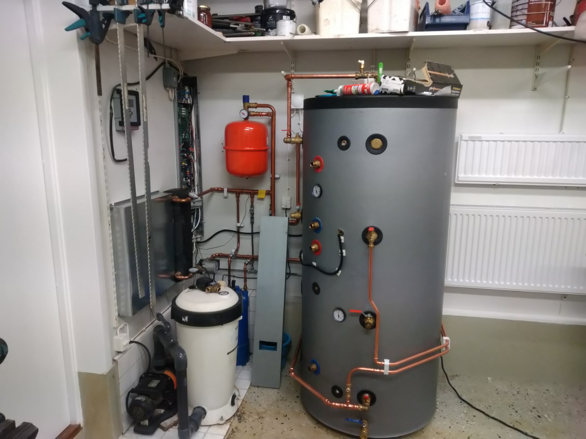

byggt pool /garage/ uterum värmare av en luft vatten panna tog utedelen kondensorn cirkpump elektronik mm.som värmt vatten mot en 500 l ack tank som växlat över värme till poolen via än värmeväxlare i titan.
har funkat klockrent i flera år. men härom veckan så blev de kortslutning med en poff o rök
så inte värt o felsöka köpa delar.
så nu till frågan ute delen matas med fas nolla o jord samt en styrkabel nån som vet vad styrkabeln gör 240 till o från eller 0 till 10 v eller ?

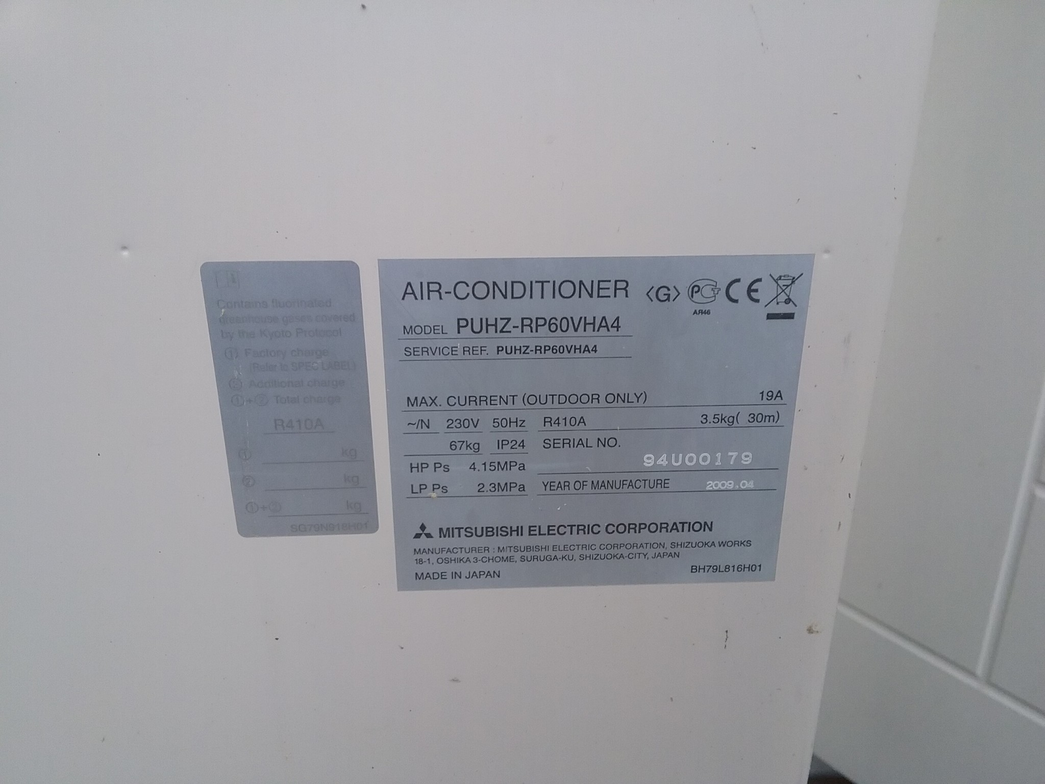

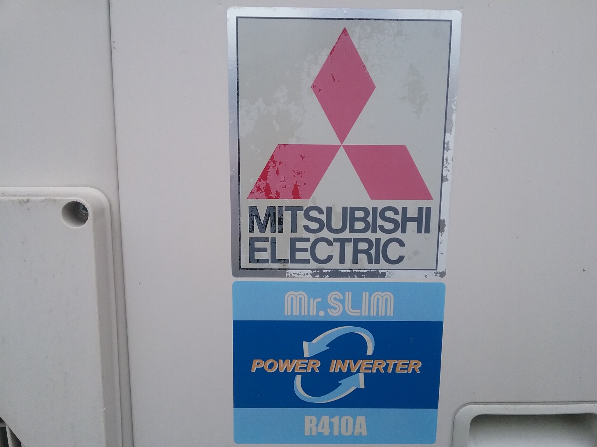

Du kan ju börja med att tala om vad det är för fabrikat och modell på prylarna.
Ahh ni menar så,antog att dom flesta hade lika. iom dom jag sett gammal som ny luft/vatten luft/luft mm har haft en fyrledare till ute delen

Är det resterna av den gamla innedelen som står där i hörnet?
Yes de är den o kondensorn samt cirkpump som är kvar från pannan.( fast cirk pumpen gick sönder o köpt en ny )
Varje tillverkare har sin egna unika kommunikationslösning mellan inne/utedel så det går inte att byta mot vad som helst.
Kanske går att byta ut det som gått sönder eller byta alltihop.
Du kan ta i princip vilken VP luft/vatten som helst då du kör mot en tank, blir då en ON/OFF och troligtvis var den gamla det fast det står inverter på på den. Startade och stoppade på vissa temperaturer i tanken Det med att växla mellan hus och pool är inte svår att få ihop.
