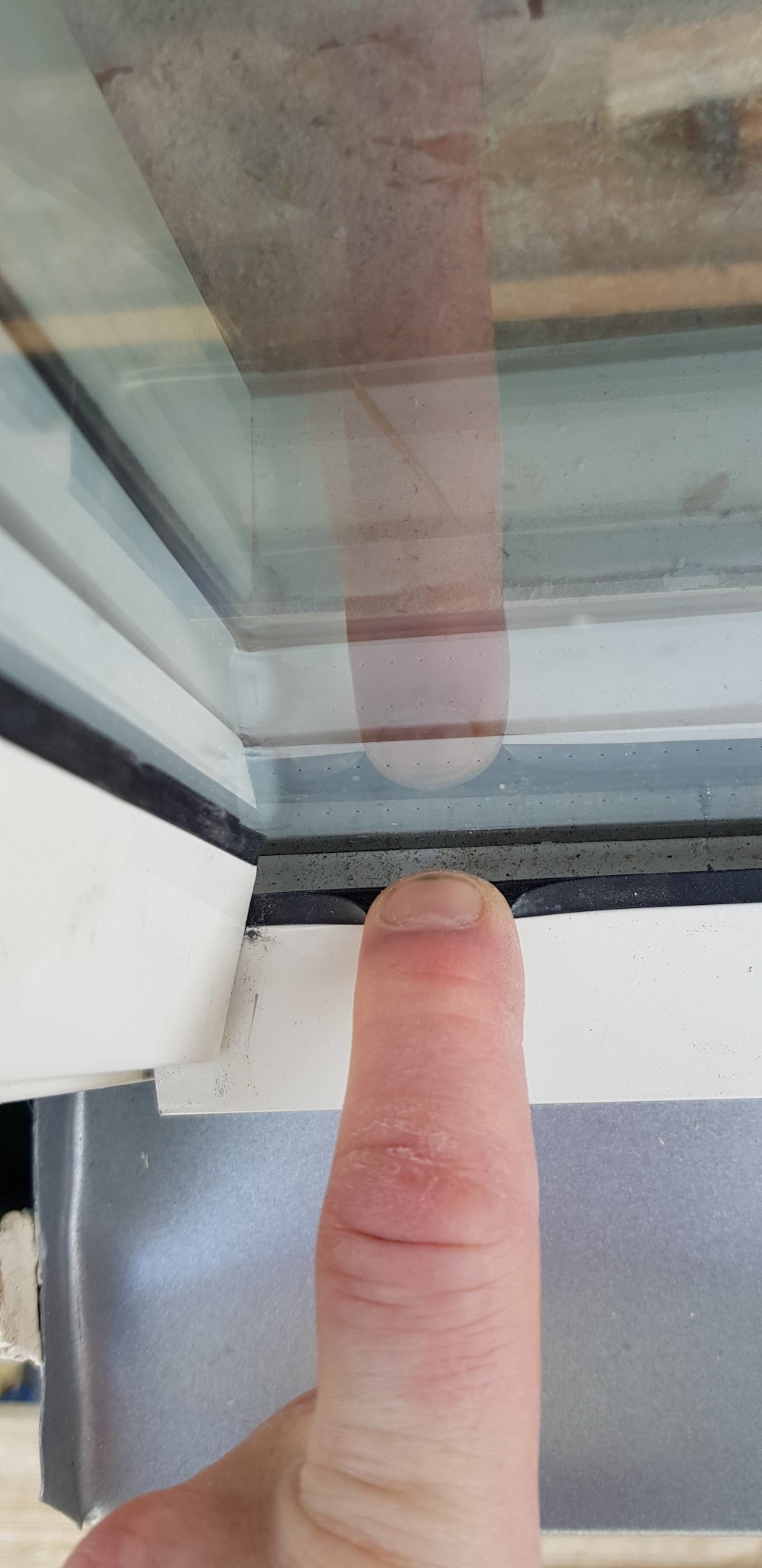

Hej.
Det ska sitta i våg. Gjorde det när jag monterade. Jag kan kolla.

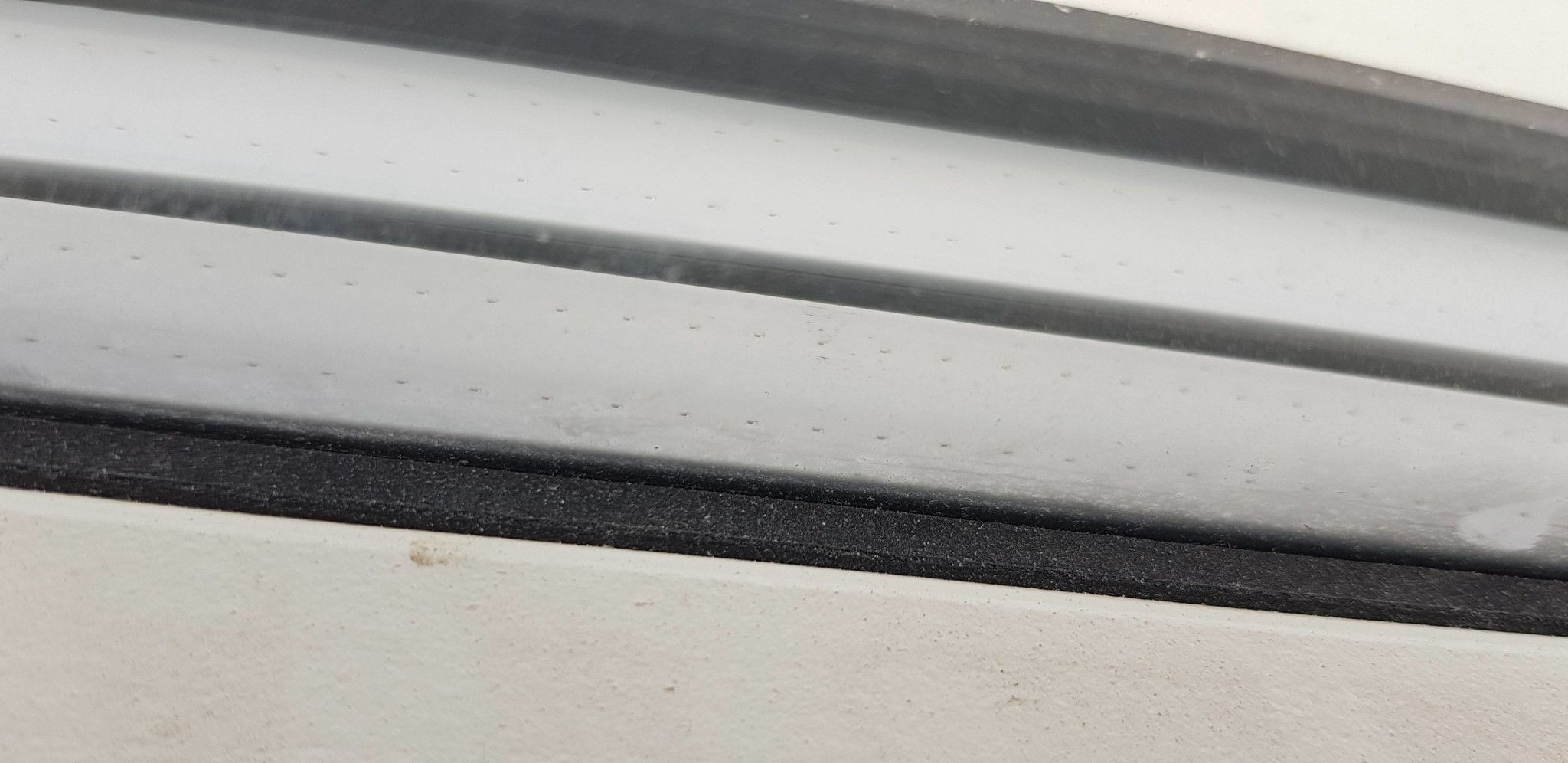

Se bild. Detta är alltså från insidan.
  • Vågrät monterad tätning mellan fönsterglas och ram, sett inifrån.
Det kanske inte syns så väl på bilden, men det är alltså en glipa mellan bågen och glaset. Eller egentligen en glipa mellan tätningen och glaset...
Sitter det med glaslist utvändigt? Jag förstår vad säljaren menar om partiet har legat med utsida ner och det är spikad glaslist så kan tyngden av glaset trycka ut listen. Glaset ska ju dock vara limmat med silikon eller liknande men är det ett väldigt stort glas så pallar det nog inte ändå.
Tack för svar.
Det ska sitta några skruvade klips under en list på utsidan.
Dock har jag sett att ett klips verkar ha lossnat, se bild.
Det är ett stort fönster, dock har jag inte lagt fönstret ner.... Jag har pratat med dom och jag hoppas dom skall komma och och se om det går att dra åt klipsen och få det tätt.

När fönstret ställs/monteras i väggen brukar distanser läggas/monteras i botten .
Viktigt att dom ej monteras för långt in mot mitten , fönsterbågen kan bångna .
Men som din bild visar så verkar alu-listen ha lossnat .

Tänkte jag kunde informera hur det gick.
Han som levererat fönstret påstod att jag lagt fönstren ned och att det var därför det läkte.
Han skickade ut två gubbar som inte fick det fixat.
När jag ringde till tillverkaren så trodde dom samma sak. Det första dom så var att det kostade 1800 kr för att skicka ut tekniker om det var handhavandefel.
När de två teknikerna sen kom så konstaterade dom att det måste varit ett måndagsex jag fått och dom löste det snabbt med en fog på insidan.
Tomture61
En fog :thinking: Konstigt sätt att laga ett måndags ex.
på !
Felet borde vell vara att glaskasetten inte sitter rätt i träramen eller att träramen är skev .
