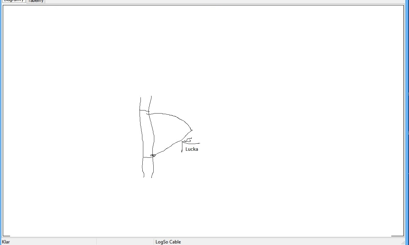

Vi har ett fönster i vårt pannrum, genom vilket vi kastar in ved. Det är perfekt till storleken; öppningen rymmer precis bredden av skottkärran och är dessutom lagom hög för att vi ska kunna lyfta kärran och tippa ner veden. Det är dock ingen bra lösning eftersom putsen runt fönsterkarmen slås loss av både vedklabbar och skottkärra och till slut kommer hela fönstret ramla in i pannrummet, vilket förstås inte vore helt toppenbra.
I stället skulle vi vilja ha någon form av lucka. Vad skulle det kunna vara för lucka, tänker ni? Någon som har något tips? Var ska jag ens leta?

Vet inte om du sett hur dom gjorde när det var kokseldning i husen , det var en lucka på gångjärn i underkant , sedan var som det sidor på den lite svängda i överkant för att inte fastna
Har skissat lite Inge bra ( 2 årings skiss och paint ) så du kan se principen
som hängdes kvar med kedjor på sidorna så det blev fall in
Precis vad jag har i huvudet!L Liteavvarje skrev:Vet inte om du sett hur dom gjorde när det var kokseldning i husen , det var en lucka på gångjärn i underkant , sedan var som det sidor på den lite svängda i överkant för att inte fastna
Tveksamt om du kan hitta något , alla dom luckorna var skräddarsydda för varje fastighets
källarfönster , så det blir nog till att mäta och gå till en plåtis , inte mindre än 3 mm gods
du får ta exakt mått på hålet , tänk på infästning av gångjärnen så fixar dom det
