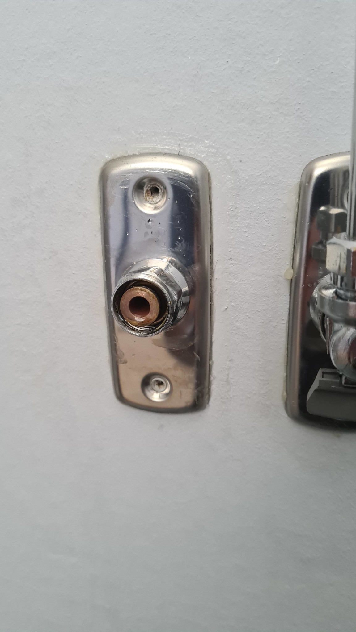

Vi tänkte måla om med våtrumsfärg i en toalett där endast golvet är fuktsäkrat. Och då är det väl smartast och snyggast att ta loss väggbrickor, måla bakom och täta om runt dem när vi sätter tillbaka. Men hur får jag loss denna? Någon som vet? Min gissning är att det är biltemas väggbricka, då vi hittat mycket från deras sortiment i huset.

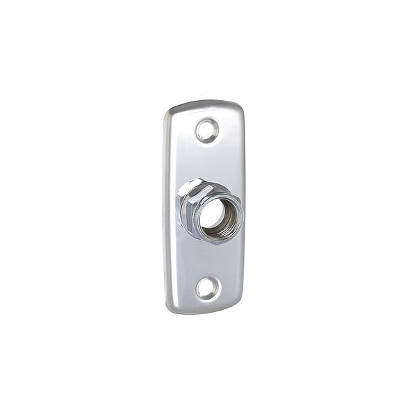

Ser ju ut att vara en bricka från Trio Perfekta.
Då är det slitsad klämring vid installation av PEX (du har ju stödhylsa med bred krage).
Går det inte att försiktigt pilla loss den?
Men akta så du inte har sönder din PEX, det blir så blött...
Men rekommendationen är alltid att inte ta bort den om du inte måste.
Installationsanvisningen:
https://www.trio-perfekta.se/fileadmin/pim/files/7/b/7647-Monteringsanvisning_151781_5.pdf
