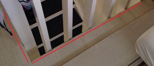

Har lagt nytt golv på övervåningen i huset och har hjärnsläpp kring hur jag ska lösa en snygg list som döljer golvets avslut vid räcket. Se bild så förstår ni säkert.
Tänkte ev. klämma in en trapplist av denna modell, men är osäker om det blir snyggt : https://www.byggmax.se/golv/metallister/trapplist-silver-p140112
Någon som har någon annan idé att dela med sig utav?

Den där listen är alltid knepig.
Det hänger lite på utseende tycker jag. Vill du ha metall så kläm in en trapplist som du länkade till.
Annars skulle jag kapat till bitar av någon tunn list och satt först mellan räckesribborna, och sedan att de möter en list som ligger ovanpå golvet, spacklat, slipat och målat vitt precis som räcket.
