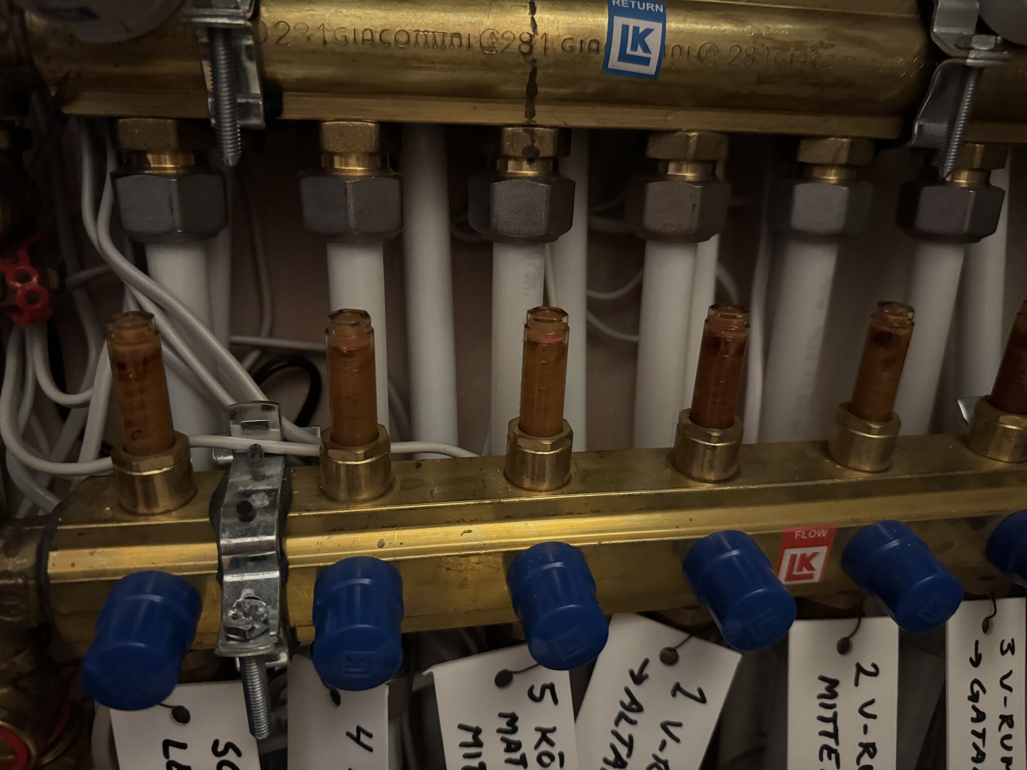

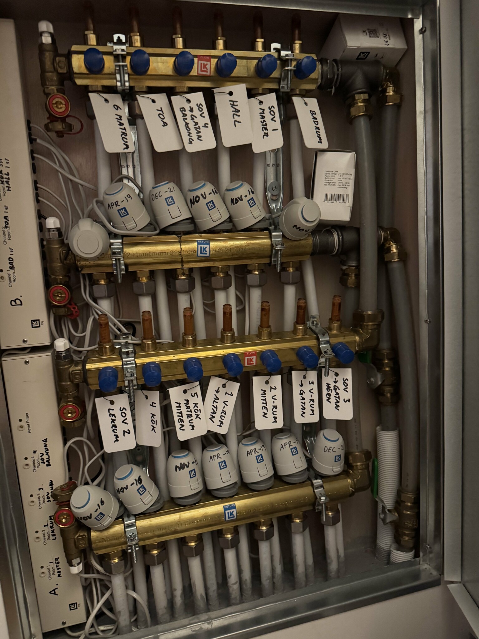

Nyinflyttad till villa. Bergvärme, övervåningen blir inte varm. Ventildonen är avtagna för helt öppet.

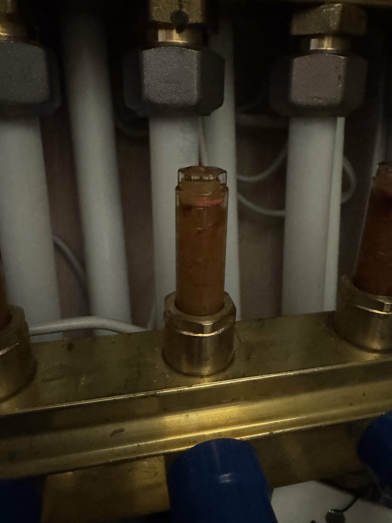

När jag tittar på flödesmätarna så verkar dem helt grumliga.
Går det byta dem?
Eller ska de se ut så?

Vattnet som cirkulerar i värmesystemet blir svart eller rostbrunt om ni har lite gamla rör och radiatorer, och det avlagras på insidan i flödesmätarna. Det är helt normalt. Våra blev så här efter ett par veckor när vi satte in golvvärme på övervåningen men har kvar radiatorer i källare och undervåning.
