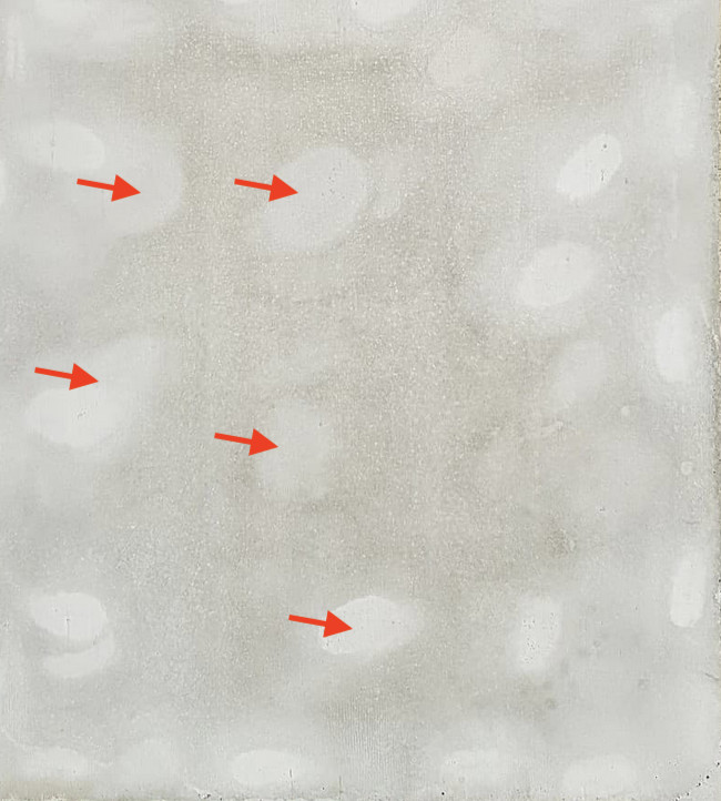

Hej.
Jag tänker gjuta köksskivor i betong. Denna helg gjorde vi en provgjutning för att kolla kulör, struktur mm. Gjutningen gjordes på torsdag eftermiddag och formen revs på söndag vid lunchtid. Skivan var täckt med plast hela tiden. När vi rev formen var skivan fortfarande blöt både på ovan- och undersidan. Allt ser ut som vi förväntade oss förutom att vi har fått ljusa fläckar på skivan (se bifogad bild). Vad kan det bero det på?
Vi använde Finbetong. Temperaturen när betongen brann var som mest 25-30 grader gissar jag.

Den är nog långtifrån torr. Kom tillbaka om en vecka eller så.
Har du vibrerat den förresten?
