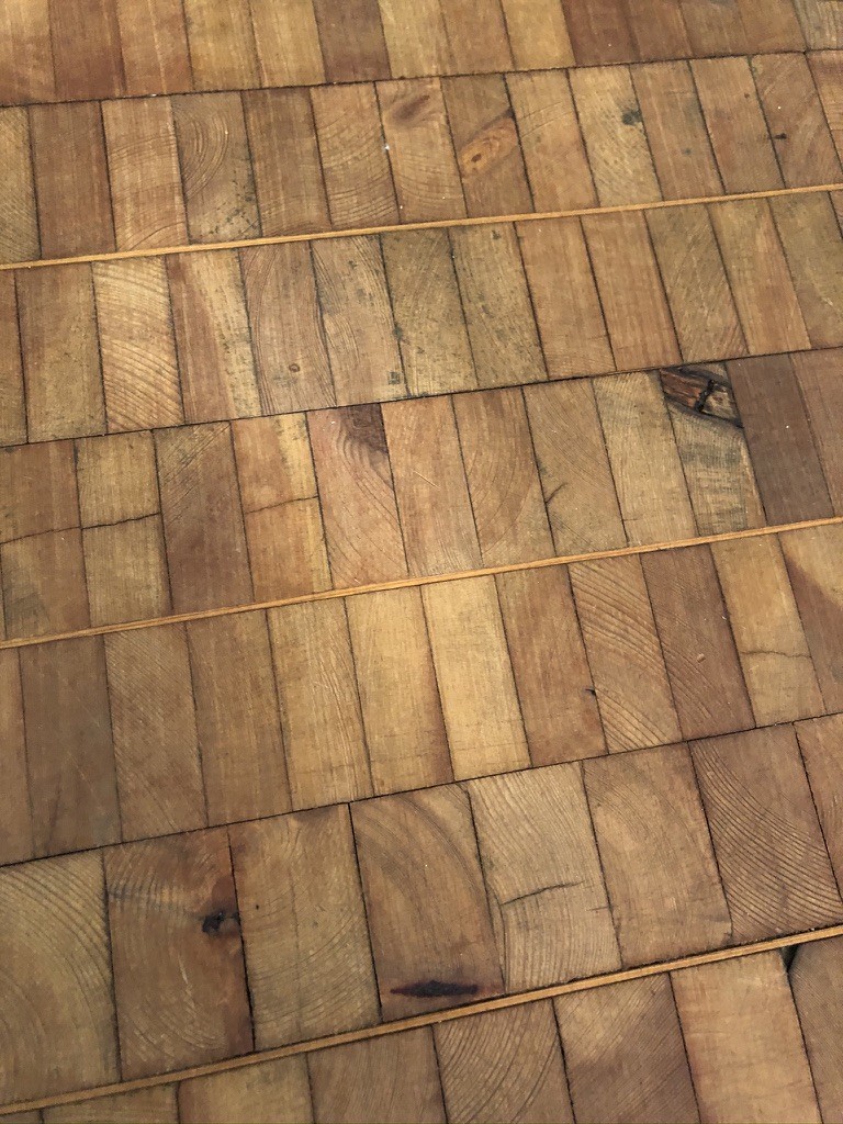

Hej! Vi har ett ganska speciellt trägolv, där plankorna ligger på tvären. Jag har försökt googla på lite ord som jag tycker borde passa in på detta (stubb-, tvär-), men har inte hittat något. Någon som vet vad dessa golv kallas? Jag tror att det är furu, men det är inte vi som lagt det.
Nåja, efter några småbarnsår hade golvet blivit ganska smutsigt, så vi körde en ordentlig skrubb för att göra det rent. Skrubben gjordes mestadels med vatten, blandat med en kork såpa. Tyvärr tog vi i lite för hårt på vissa delar, och upptäckte när det torkat att det fläckvis blivit ljusare i färgen, vilket inte ser så bra ut.
Är det någon med erfarenhet som vet om detta kan ordnas? Skulle vi behöva slipa hela golvet, eller kan det räcka med att olja in det?
Trägolv med tvärlagda plankor som uppvisar ojämn färg efter rengöring.
Tvärliggande träplankor på golv med synliga skrubbslitage och fläckar.
Det kallas för kubbgolv.
