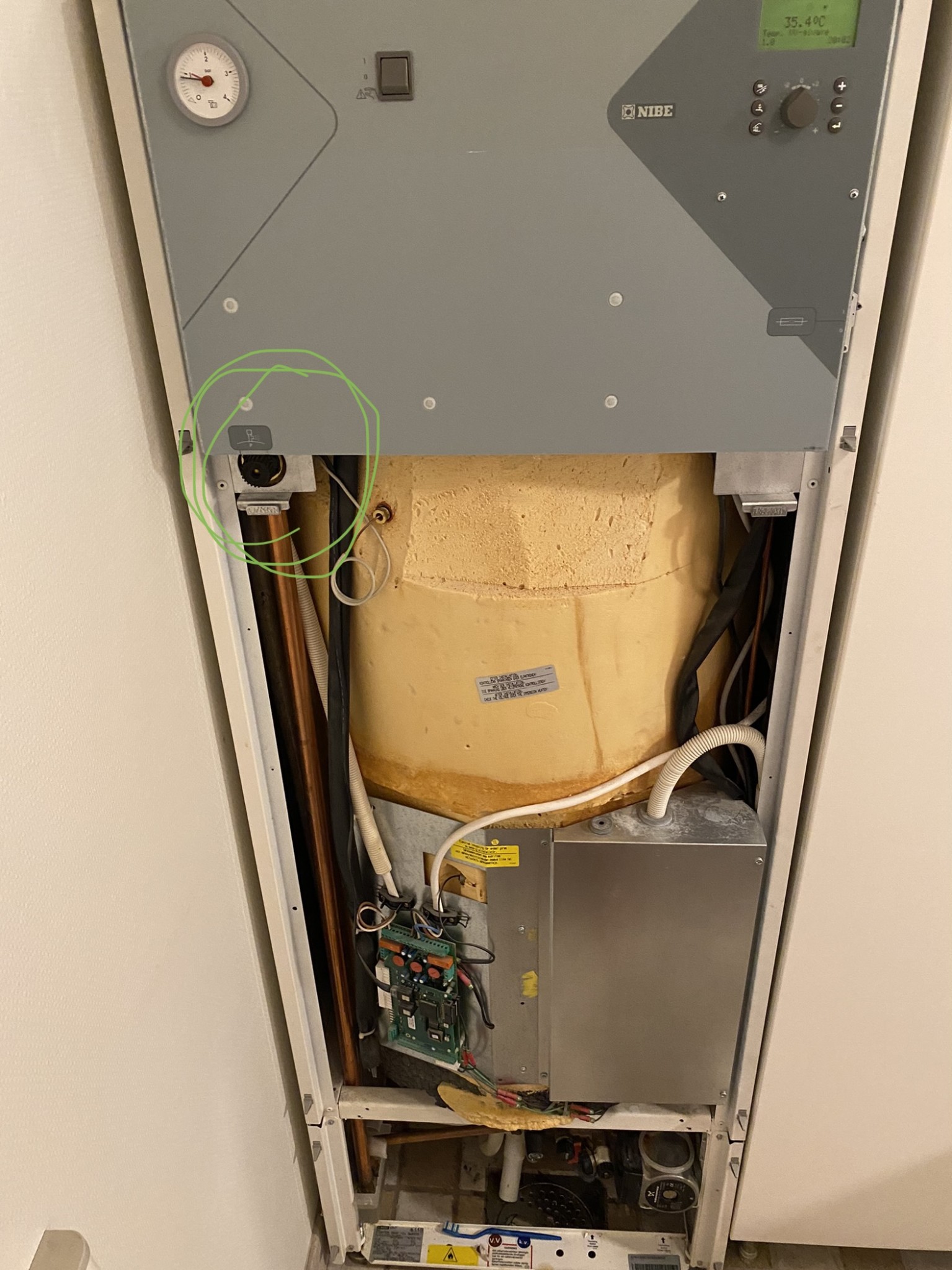

jag har precis flyttat in i ett hus med en 360p (bodde i ett hus med f750).
Har överfullt systemet med vatten så trycket har pinnat iväg till 2.5bar.
har stängt av pumpen i lite panik men hittar inget vred för att släppa ut vattnet ur systemet.
Jag har läst i manualen men ventilen i manualen verkar saknas på denna pump?
se bild (tandborsten tillhör tidigare ägare)
tack tack för snabbt svar

Hittade den!
bild nedan för nästa person som letar i panik

Nu med bild
  • Öppet värmesystemskåp med synlig vattentank, rör, ledningar och elektronikpanel.
Säkerhetsventilen, den i mitten på bilden.
Vanligaste felet om trycket ökar, är att påfyllningsventilen läcker och fyller på hela tiden.
Har inte en 360 själv så jag kan avgöra vad som är påfyllingsventil på din panna.
Fel av mig då, jag bedömde efter min egen panna.

Just denna gången berodde det på handhavandefel av mig
