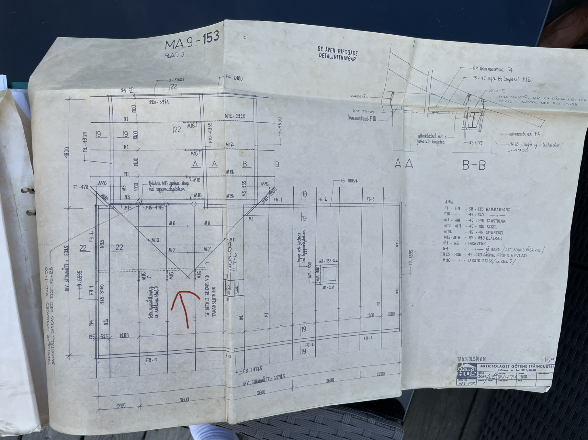

Tjenare, har precis köpt ett 70-tals 1 plans hus med källare, och tänkte flytta köket och få en öppen planlösning med kök och vardagsrum.
Taket har 15 graders lutning med betongpannor på och snözon 2,0-2,5.

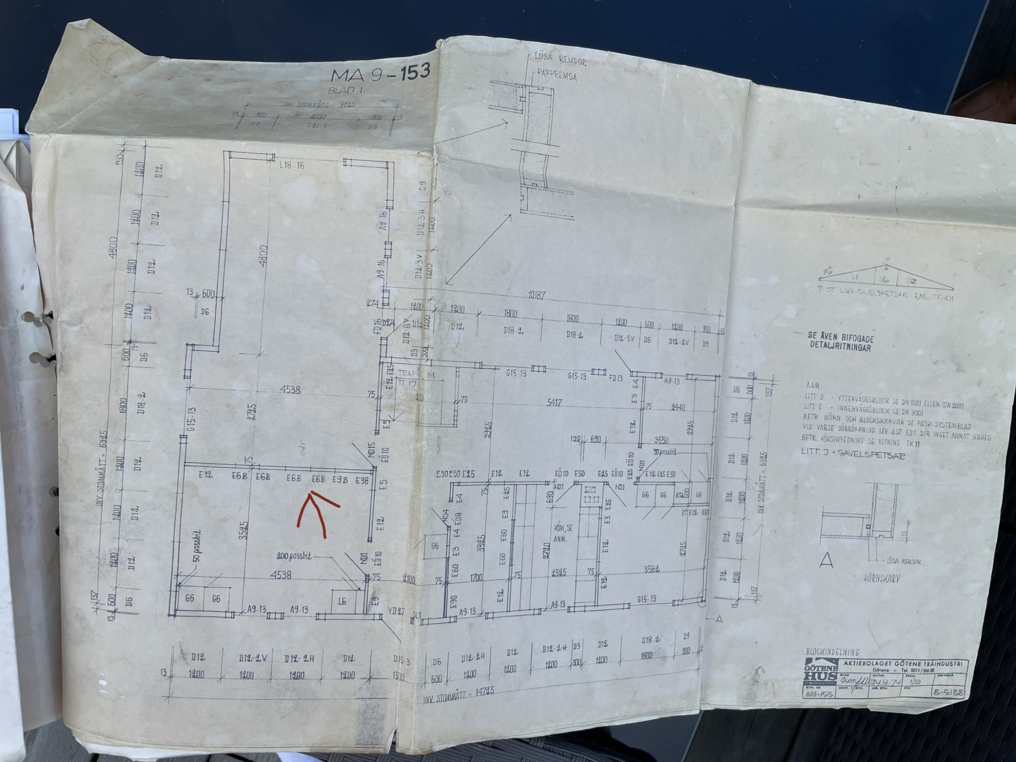

Då till min fråga, jag vill riva den bärande inneväggen som röda pilen pekar på och skulle behöva hjälp med vad för dimension jag ska ha på en limträ balk.
helst vill jag öppna upp hela väggen med 4538 i spännvidd, har tänkt 115x270 eller 140x270, är det för klent?

Beror ju lite på belastningen ovan, om det är en ovanvåning eller bara tak tex (och då beror det på snözon också).
Men 66 + 270 eller 90x 270 ser ut att funka för tak (i snözon 2) och för bjälklag enligt dimensioneringsguiden iaf
https://www.traguiden.se/konstrukti...ar-av-limtra-i-ett-fack/?previousState=000100
https://www.traguiden.se/konstrukti...ar-av-limtra-i-ett-fack/?previousState=001000
Det är bara kallvind över, så limträbalken kommer ligga upp emot takstolarna
