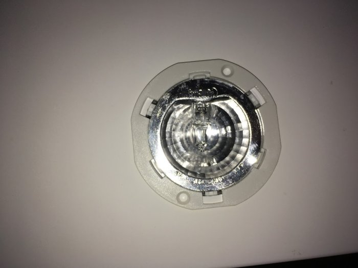

Bifogar två fotografier. På de två LED-lampor jag har (G4 sockel) står det 8D. Har för mig att jag köpte dem på Jula. Tydligen har jag köpt fel modell eftersom lamporna då och då "fladdrar" och släcks helt.

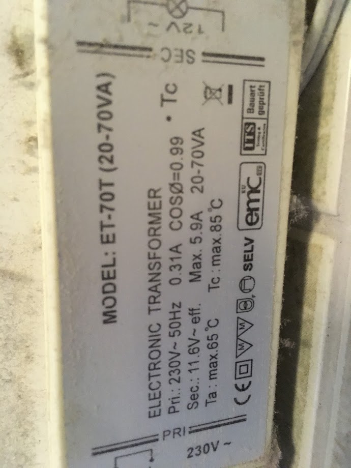

På Transformatorn står det Model ET-70T (20-70VA)
Pri: 230V-50 Hz 0.31A
Max 5.9A 20-70VA
Precis där man ansluter LED-lamporna står det Max 10W 12V.
Kan någon guida mig till vilka lampor jag borde köpa?

Att det står 20-70 VA på transformatorn innebär att den kräver en minsta belastning på 20 Watt. Du kommer troligen inte upp i den effekten efter byte till LED så då vill inte transformatorn riktigt vara med. Vill du verkligen ha LED så bör du byta allting, armaturer och drivdon.
Då förstår jag. Min prioritet är att få allt att fungera, oavsett om det är LED eller ej. Vad rekommenderas då?
Vad vill du betala? Billigast är ju att sätta tillbaka halogenlamporna.
Hade samma problem i köksfläkten. Där var det G4, funkar bra efter att jag bytt till dimbara G4 led från biltema.
Tidigare fick jag ha en halogen och en led för att det inte skulle fladdra / blinka.
Sätt tillbaka en efter en halogen så märker du när det fungerar igen. Och om den lösningen känns okej så kör på det.

Vill du gå över till LED så lär du behöva byta nätdelen till en typ som klarar den lägre effektbelastningen.
Annars gör som Alexn72 säger, stoppa i en halogen och se med vilken kombination av led och halogen som fungera korrekt.
Efter granskning av det jag har så ser jag att det är Philips G4 Halogen 12v 20W. Så konstigt att det då ändå fladdrar till och stängs av då och då. Tar jag bort den ena och behåller den andra så lyser den dock hela tiden... Borde jag köpa någon annan typ av Halogen för att det skall fungera?

Är det halogen och ändå fladdrar är det glappkontakt eller knas med drivdonet (troligast iom att tydligen fungerar med bara en lampa åt gången).
Edit: Missade det @etompau såg; absolut inte köra dubbla effekten mot vad armaturen klarar.

Du ska inte använda 20 W halogen i armaturerna när skylten säger max 10 W! Du riskerar då att armaturen tar skada av värmen. Kanske är det glapp i sockeln som gör att det fladdrar etc.
MultiMan
Tack, så då köper jag helt enkelt G4 12V 10W Halogen - så kommer det att fungera?
Ja om övriga grejor är fungerande och felfria.
