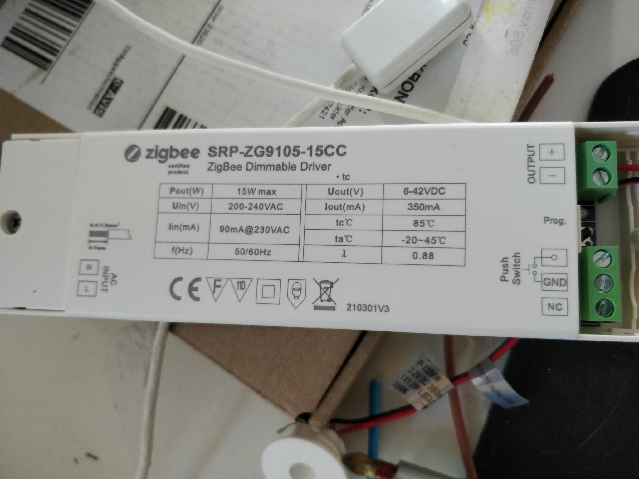

Blir inte riktigt klok på de dimbara LED-drivers jag köpt från m.nu (https://www.m.nu/drivdon-dimbara/drivdon-zigbee-15w-350ma-dimbar-constant-current). Kollar man teknisk specifikation och kopplingsdiagram för produkten så ska inte anslutningarna nedanför "prog."-knappen finnas, men i verkligheten (se uppladdad bild) så finns det tre anslutningar där; en rektangel med en cirkel i, en "GND" samt en "NC". Rektangeln med cirkeln i benämns tillsammans med GND som "push switch".
Innebär detta att dimmern skulle kunna anslutas till en återfjädrande tryckknapp på väggen med 230v? Om så är fallet, hur kopplas tändtråden in från den återfjädrande knappen på väggen in i dosan?

Det ser onekligen ut som den har ingång för en extern brytare. Inget på m.s hemsida talar om att den skulle ha denna funktion.
Jag hade hört med M om detta.
Ingången verkar inte vara avsedd för nätspänning så någon anslutning av nätspänning till ingången tror jag inte enheten tycker om.
Bästa svaret
Den är till för en potentialfri slutning. Dra två trådar till en återfjädrande brytare, du behöver bara en slutning och ingen spänning.
Panor82 och 1 till
Fungerade utmärkt, tack för snabbt svar!
För andra i samma sits; en kabel från strömbrytarens L till dimmerns GND och en kabel från "tändtråd" på strömbrytaren till dimmerns "cirkel i rektangel" (ursäkta övergrepp på terminologin).

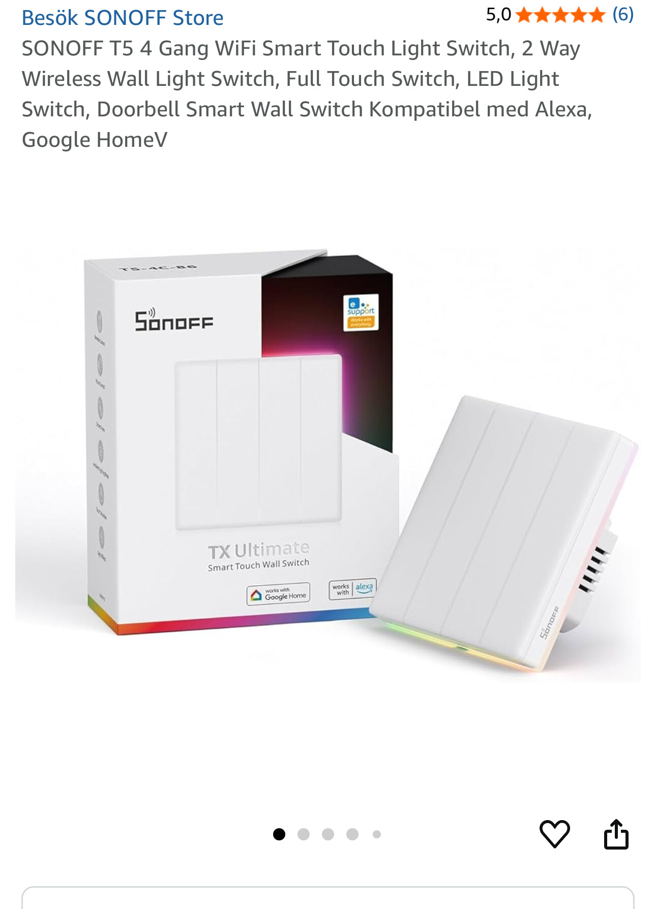

Tanken är att jag ska ansluta den till denna brytare:
Smart väggströmbrytare från Sonoff TX Ultimate, kompatibel med Google Home och Alexa, visas med förpackning i bakgrunden.
Hittade en lösning, problemet var att Deconz/Conbee II inte supporterade dimring på denna modul. Men har skaffat en Home Assistant Yellow med inbyggd Zigbee så när jag tagit bort den från Conbee och lagt till den till ett nytt Zigbee-nätverk via den inbyggda funktionen fungerar den perfekt.
