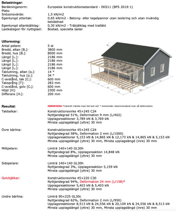

Försöker klura ut vilka dimensioner som är vettiga på bifogat. När man använder Byggbeskrivningar.se så kan man tyvärr inte ange antal undre bärlinor, och där tänker jag mig ha en till i mitten. Nu föreslås limträ på den undre bärlinan, hur hade en ytterligare mellanliggande bärlina påverkat detta? Tryckt limträ i denna dimension är nämligen knölgt att få tag i.
Likaså föreslås 45x245 i takbalkar/övre bärlina. Också en besvärlig icke-standard. 45x220 C24 hade gett en deformation på 13mm på takbalkarna vad jag förstår, är det otänkbart? Är ju en betydligt behändigare dimension att handla.
Snözon 1,5 utanför GBG och betongpannor som synes. Tacksam för all input!
