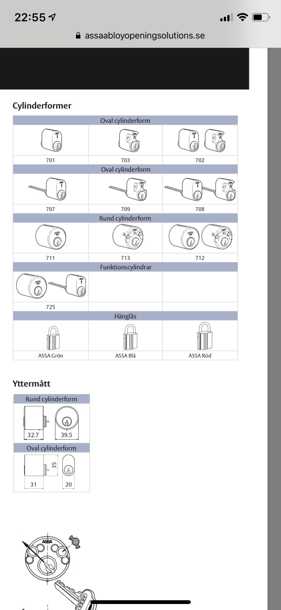

Förslag att du kompletterar med en cylinder och behör för insida, ASSA 703.
  • Diagram över ASSA låscylindrar med olika former och storlekar, inklusive modell 703 som rekommenderas i inlägget.

Ja det är skillnad på ut och inside låscylindrar där låscylindern på insidan har plats för skruvarna som håller låscylindern på plats.
Det är möjligt att montera utside låscylinder på insidan och täcka utsidan med en täckskylt (assa 4265), fix 4408, borra ur en utside cylinderring för skruvar.
Däremot är det en bättre lösning att komplettera det befintliga med en inside låscylinder (703 eller motsvarande), cylinderring och eventuell cylinderförlängare och skruv.
