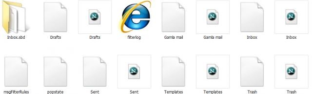

Hur kan jag läsa .sbd mail filer? Har en mapp med mail inbox som har filer som heter .sbd. Har skickat dom till Firefox mailprogram och också Netscapes, där filerna har skapats. Dom kommer fram till inboxen, men när jag öppnar dom är det väldigt rörigt och huvusakligen består det bara av en massa tecken och siffror. Har försökt på alla sätt men icke det går att tyda mailen.
Hur i all världen skall jag få dom läsbara igen?
Blir glad om någon vet!

Du ska inte ha några filer som heter .sbd
Det ska vara kataloger som har ändelsen .sbd, och de ska innehålla filer utan ändelse,
som i sin tur innehåller dina mail.
Mail-strukturen från gamla Netscape är att det finns en huvudkatalog som heter "Mail".
Varje mapp, t.ex. "Inbox" har en egen fil UTAN filändelse.
Har du sedan undermappar så finns det en katalog med ändelsen .sbd
Har du t.ex. undermappar i "Inbox" så finns de i en katalog som heter Inbox.sbd.
De senare versionerna av Thunderbird kan läsa den här strukturen.
Har man panik kan man gå in och läsa mailen med någon textfils-viewer,
men mailen ligger alltså i filer utan ändelse. Filens namn = mappens namn.
/Hasse

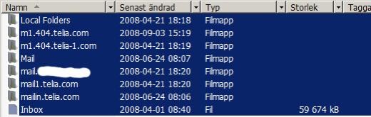

Min dator krachade men jag hade en backup av den hård disken. När jag sedan letar efter mailen är det de filer jag visar som kommer upp.
Det finns totalt c:a. 3 Gigabyte med info i dessa. Mailen ligger där, det vet jag, men jag kan inte läsa dom med "någon reda". Bilder och text blir bara siffror och tecken, vissa mail går att tyda "på riktigt", men textraderna kommer lite huller om buller. Mappen "Inbox .sbd" har mycket information.
Snart ger jag upp!
Skall testa "importprogrammen" du informerar om.

1. Ta backup på alla mail-filerna innan du börjar experimentera.
Du ska kunna börja om från början om något går snett.
2. Stäng av den idiotiska "finessen" i Windows som heter något i stil med
"dölj filändelser för kända filtyper". Annars ser man inte vad filerna heter.
3. Ta bort alla filer som har ändelsen ".snm". Det är index-filer
som kan bli korrupta om datorn eller programmet kraschar.
De kan återskapas av Netscape ur de filer som saknar filändelse.
Jag är osäker på om Thunderbird vill ha dem vid import,
men det är bara att testa! I värsta fall får du starta Netscape 4.7x
så att de kan återskapas.
4. Importera till Thunderbird
Jag ska göra en liknande operation när jag får tid.
Efter det kan jag ge detaljerade instruktioner.
Vid mitt förra försök gick det bra att importera de gamla mailen,
men jag lyckades inte få Thunderbird att lägga allt på en nätverksdisk (med RAID),
den envisades med att lägga allt på den lokala hårddisken.
/Hasse
