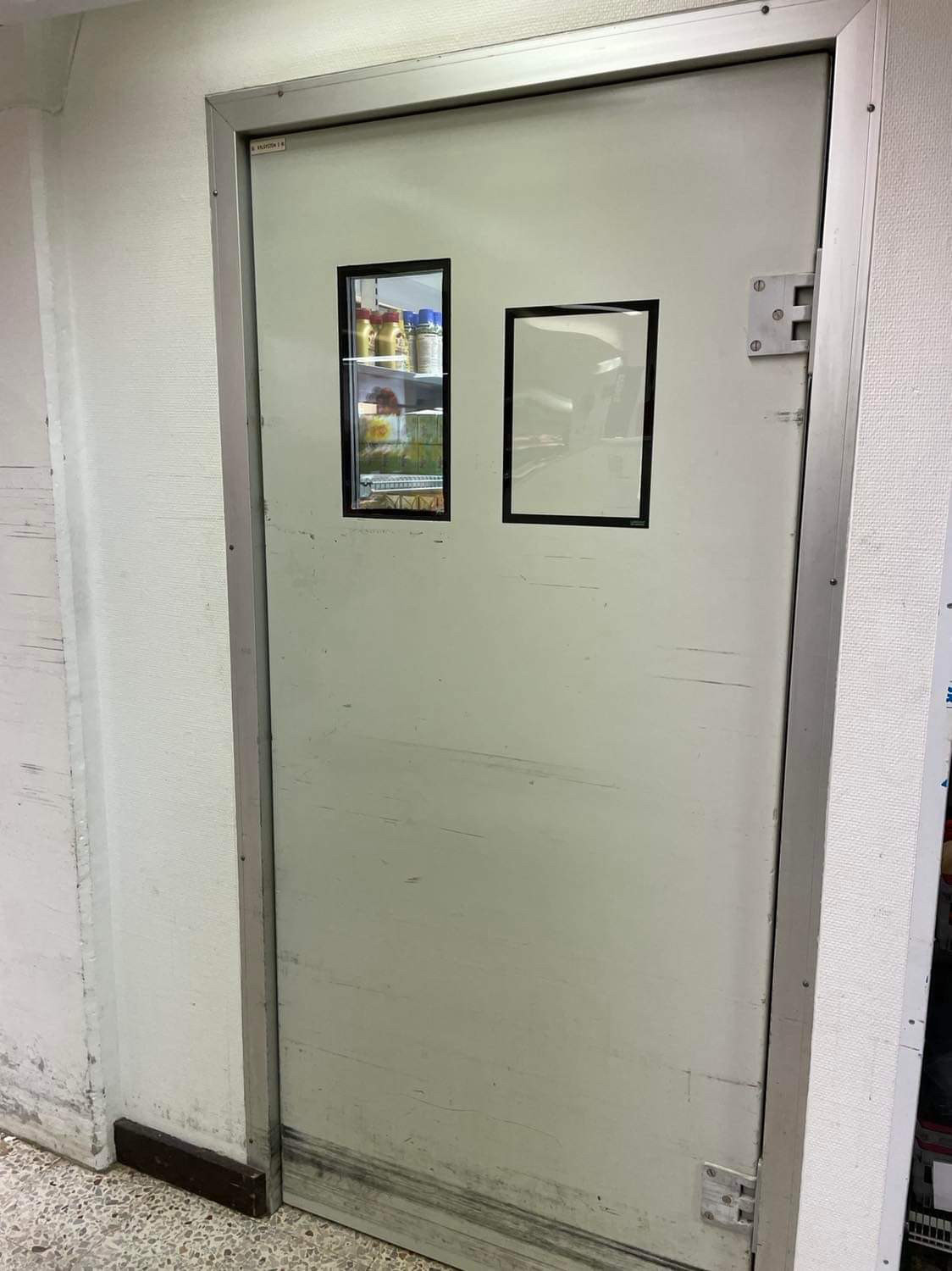

Finns det någon smidig lösning med lås till svängdörr? hade helst velat ha låscylinder med nycklar.
Tänker typ om det finns något utanpåliggande man kan skruva på samt något typ slutbleck på karmdelen.

Dörren är på ett lager i en butik och på andra sidan dörren är det ett kylrum. Inga utrymningskrav.
Vill bara kunna låsa med nyckel vid stängning.
Jag antar att dörren är ganska tunn.
Ett ASSA låshus 577 beroende på dörrens tjocklek skiljer övriga behör som behövs.
https://www.assaabloy.com/se/sv/sol...lutbleck/lashus/utanpaliggande-las/lashus-577
Eventuellt är det även möjligt att använda en fästkåpa t.ex 2896 om det inte finns plats att fälla in ett låshus och man vill ha ett modullåshus (rullkolv 566 eller utan fallkolv )
https://www.copiax.se/Produkt/207358/Fästkåpa-2896
Dörrtillverkaren/kylrumstillverkaren kan även ha olika lösningar men jag har inte så stor koll på det.
Du kan även gå förbi din lokala låssmed för att få hjälp med lösningar.
