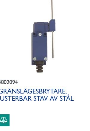

Du pratar om förråd och vedbod , dom dörrarna är väl inte så exakta i sitt utförande , så en mindre sort av microbrytare blir nog svårt att ställa in , gränslägen klarar flera cm i diff .
En tjutare kan med fördel kopplas i serie direkt över gränsläget med en matning från huset som du koppla bort med vad du vill , sedan det med att få någon indikation på telefonen , behövs ytterligare en reläfunktion
Dra då en 3 ledare ut och använd den tredje som ligger på tjutarens matning från gränsläget ,, den får då spänning baklänges in till huset och aktiverar larm .

nu har jag förvisso ett trådat larm i grunden men vanliga magnetkontakter funkar bra även i kyla.
En teoretisk variant är en 12v slinga innifrån som driver magnetkontakterna och nått som vibrerar när magnetkontakterna utlöses. Det ihop med en vibrationsdeckare och vipps så har du larmat boden med ditt befintliga larm
Sätt en Verisure magnet där det är varmt och använd utgången som finns i sändardelen och dra en kabel till förrådet. Enligt Verisure ska det vara max 10m, kabel men vet att längre funkar. Skulle tro att en vanlig mk440 skulle funka men annars så finns det mk som är anpassade för kyla/väder och vind.
