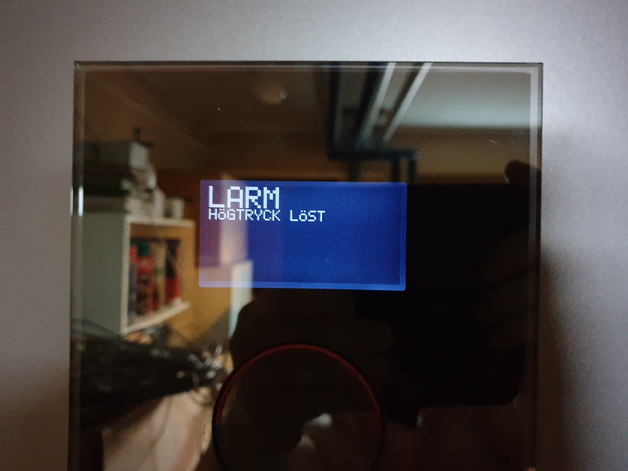

Idag var det dags igen. Bergvärmepumpen larmade för högtryck.
Det här är något som lite äldre hus råkar ut för. Oftast till vintern när värmen behövs som mest.
Men lugn. Jag kommer med bilder och text beskriva hur man åtgärdar felet.

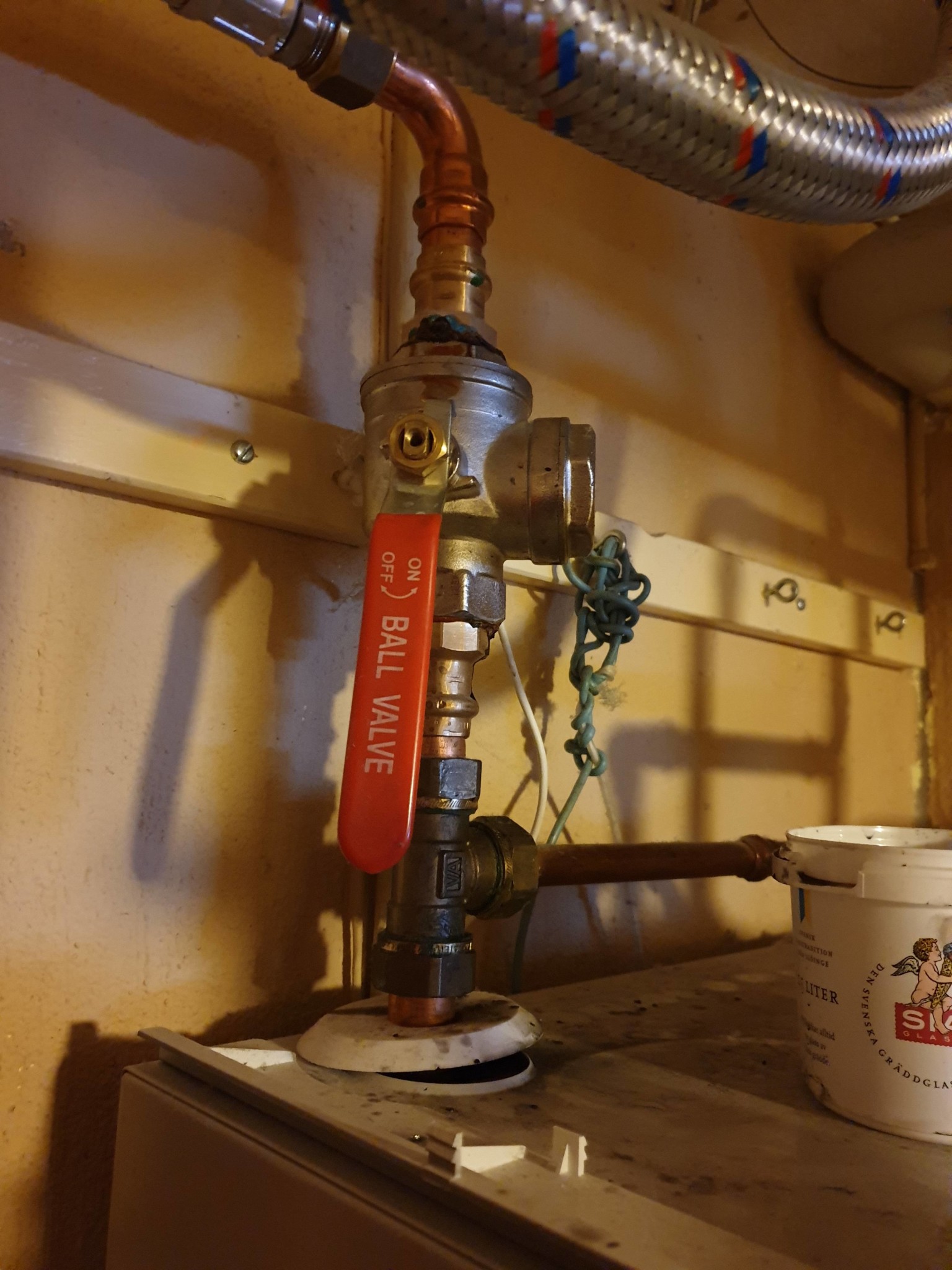

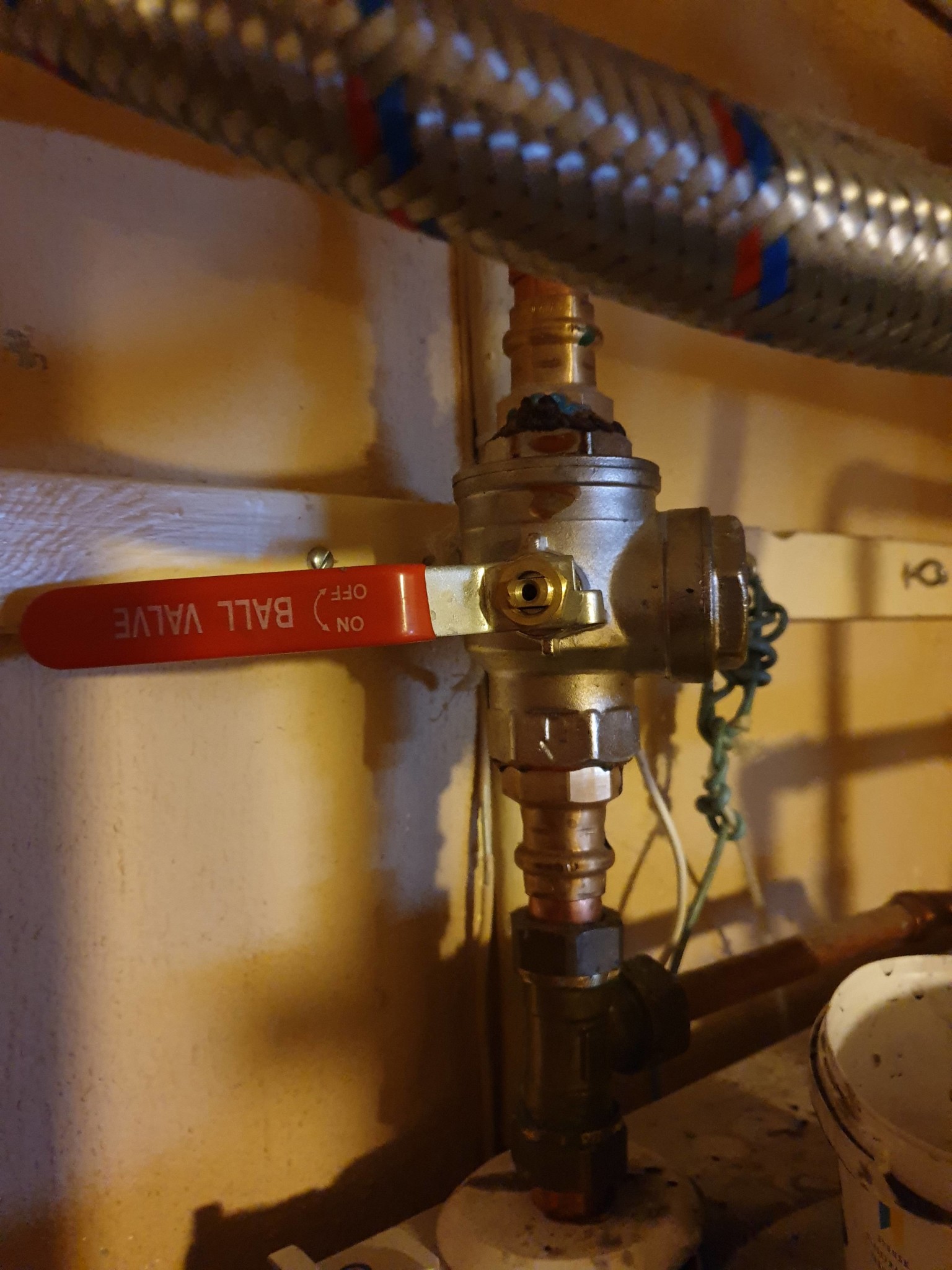

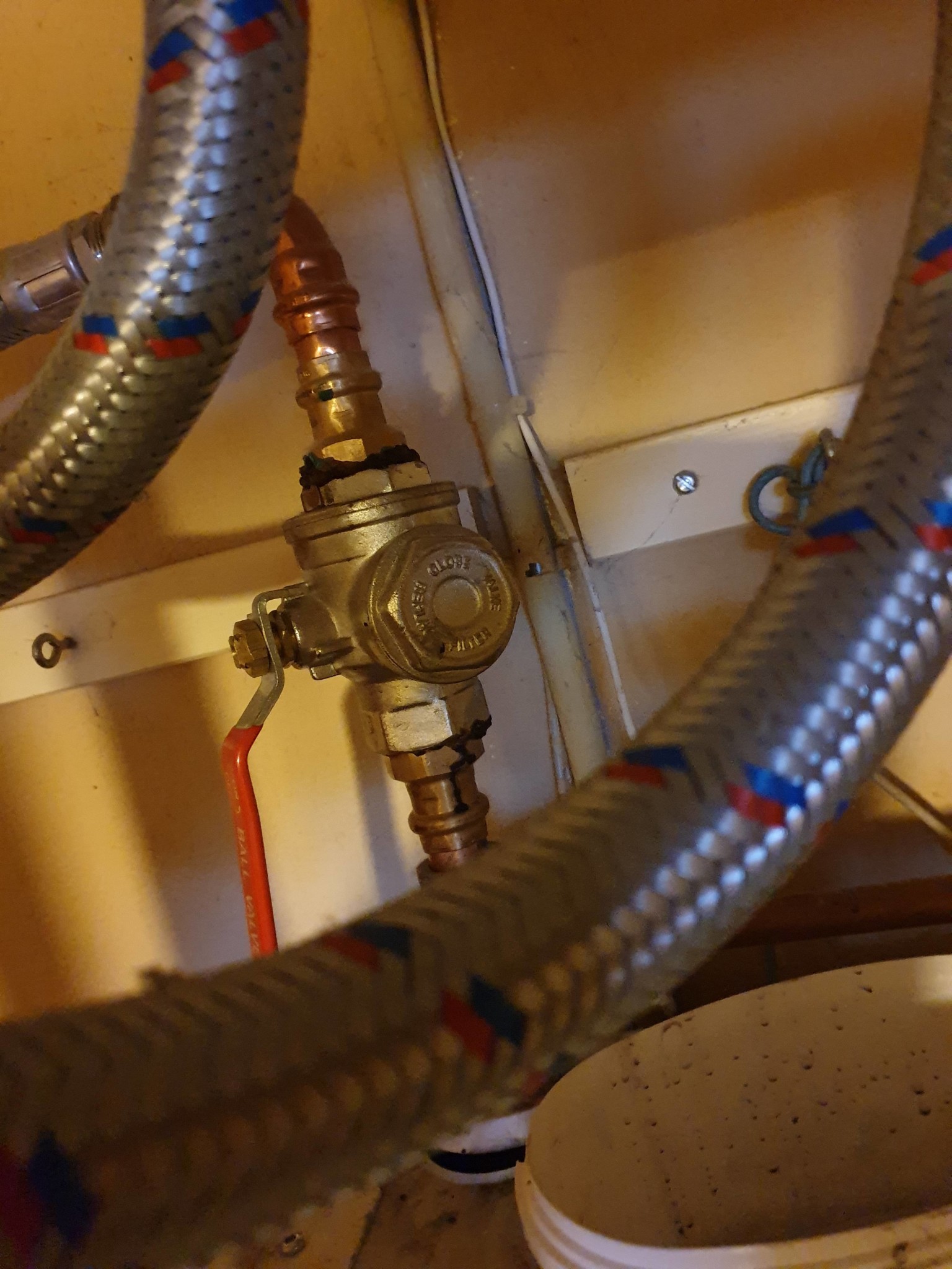

Många gånger så är det filter som är igensatta.
Leta upp koppling liknande bilden nedan.
När du hittat den.

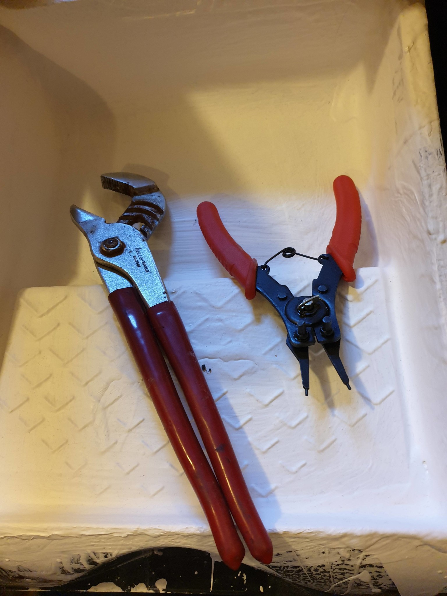

Plockar du fram verktyg och en liten burk för det kommer rinna ut lite vatten.
Verktygen du behöver. se nedan.

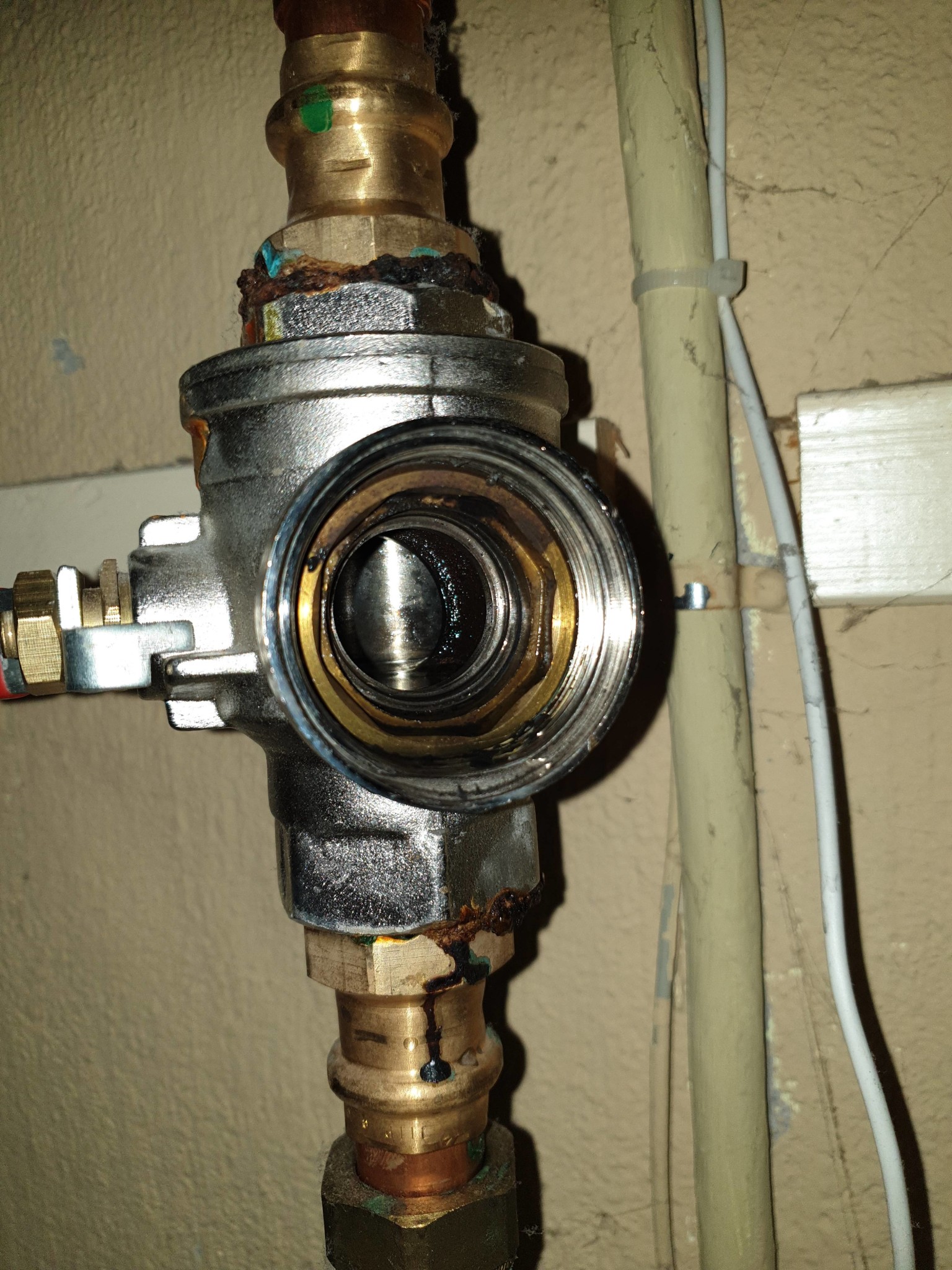

Sedan lossar ni muttern på ventilen.
Var beredd med burken (det kommer att rinna lite vatten av det som finns kvar i ventilen).
Innanför muttern sitter filtret.
För att få ut filtret måste ni ha en segringstång eller låsringstång som den även kallas.
Tag bort låsringen kör in fingret och tag ut filtret.

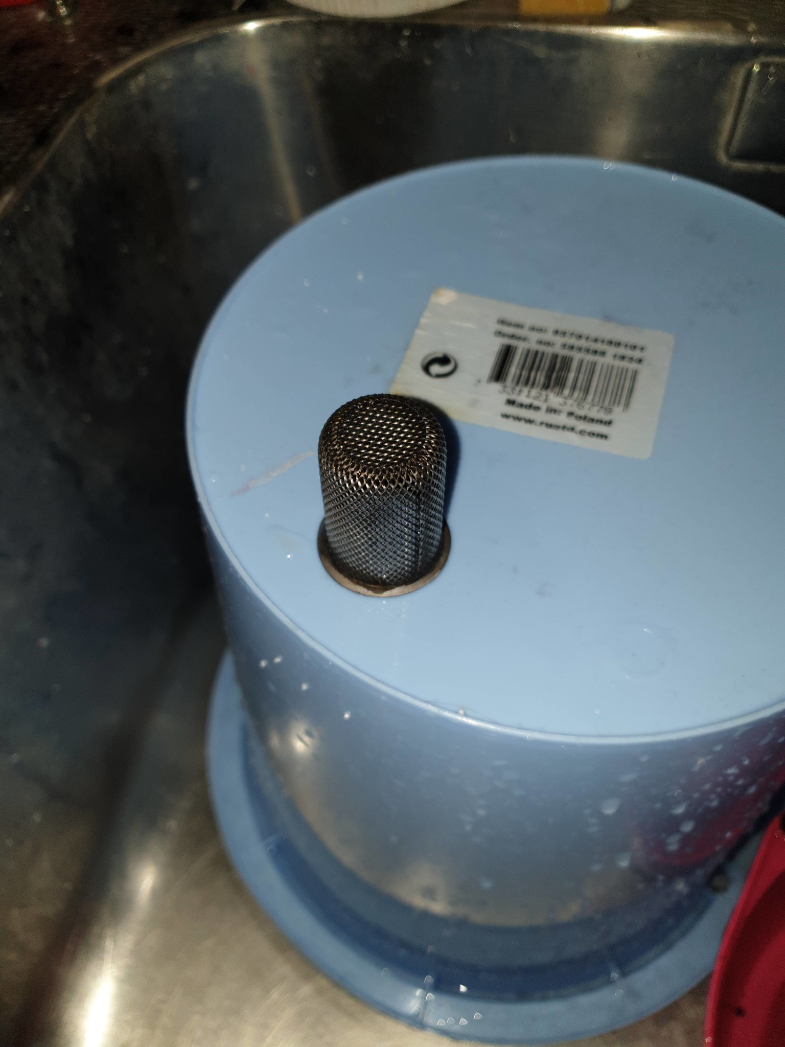

Rengör filtret. Använd bara vatten. Använder man kemikalier så hamnar det sedan i ditt värme system och kan göra en massa skada.
Se till att det ser okej ut innan du stoppar tillbaka filtret.
När du hittat den.

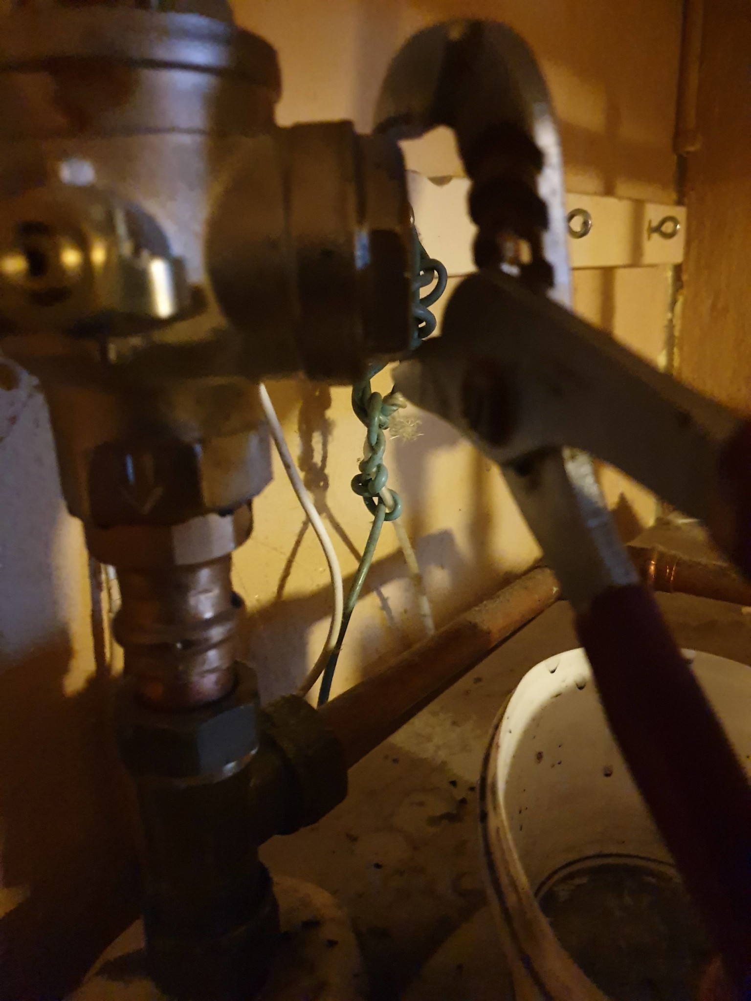

Innan vi börjar skruva.
- Stäng av värmepumpen.
- Vrid handtaget på ventilen, så att inte vattnet kan passera kopplingen.

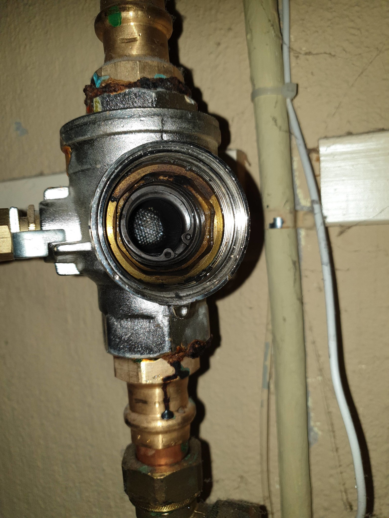

- Sätt tillbaka filtret.
- Lås filtret med låsringen (se till att det sitter i spåret).
- Skruva tillbaka muttern.
- Vrid tillbaka handtaget.
- Starta värmepumpen.
