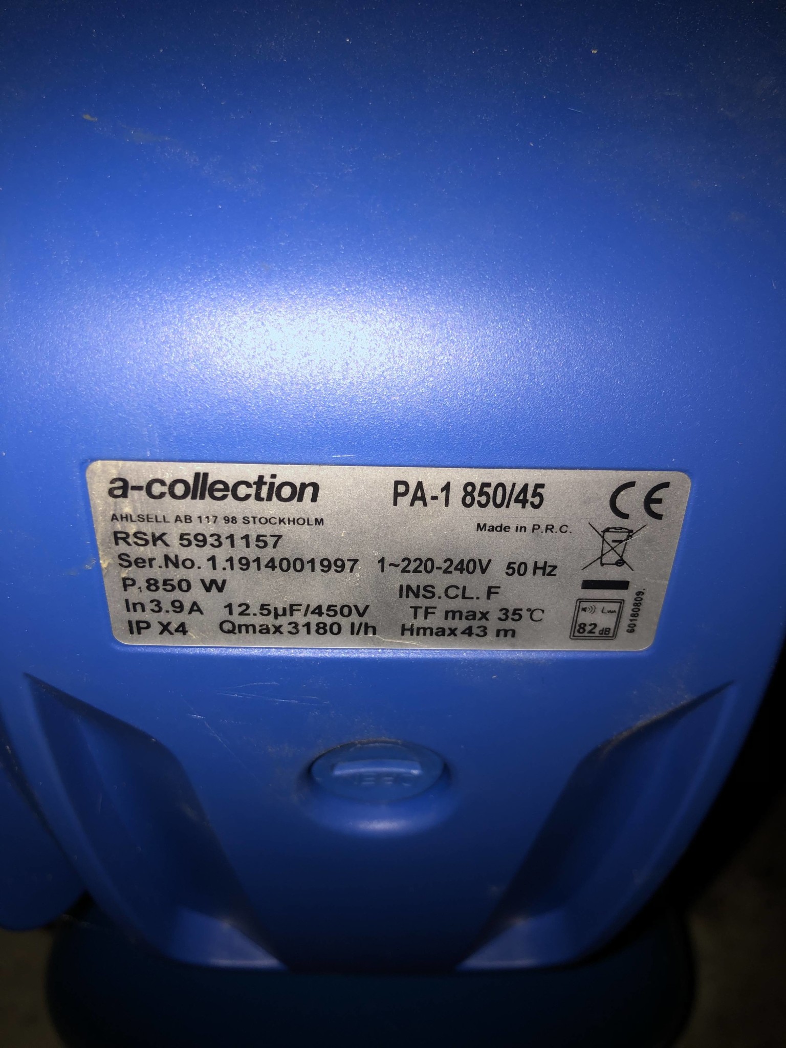

Specifikationsetikett på en kraftfull länspump som visar 3180 liter/h kapacitet.
En länspump som klarar 3180 liter/h måste väl betraktas som (väldigt) kraftfull? Sen måste såklart slang mm dimensioneras därefter.
tommib
Nej, inte särskilt, det motsvarar 53 l/m. Min usla gråa Meec klarar 6 kbm/timme enl spec. Det är så klart under optimala förutsättningar och den lyfter max 6 m (din lyfter 43 m). För att svara på hur det fungerar i praktiken måste man nog titta på pumpdiagram som visar kapacitet vid olika lyfthöjder och slangdimensioner.
Frågan är väl vad du behöver. Hur högt behöver du lyfta och med vilket flöde?
